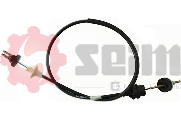

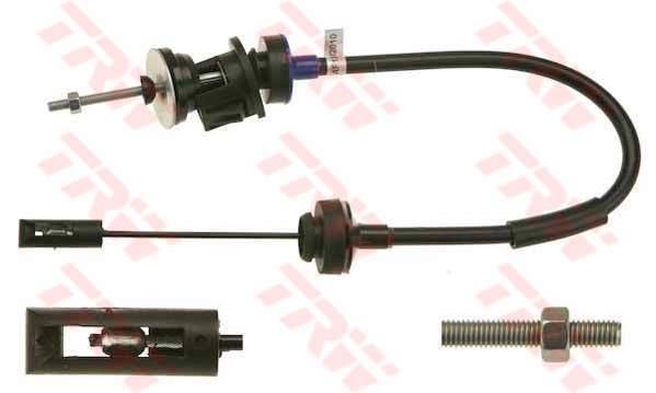

Bastien a écrit :Exact tu as 2 type de fixation selon l'année ;) faut regarder au nivea de ta pedale comment est la fixation :ok:
Bonjour, en fouillant dans le forum, je découvre qu'il y a 2 modele de fixation coté pédale...
Est ce que vous avez en photos ces fixations?
rallye 62
Messages : 1695
Has thanked : 358 times
Been thanked : 84 times
Re: Cable embrayage
Message par rallye 62 »
Voici les deux types de fixations :ok:

Oki...je comprends mieux....
la chappe en ferraille c'est ph1?
la chappe en plastique c'est ph2?
D'ailleurs c'est celui qui est en plastique qui est merdique à enlever?

jean a écrit :Le jour où on a un tuto pour changer ce câble je suis heureux !
Le côté pedale du phase 1 c’est impossible ou incompréhensible...
Bref, j’ai un cable phase 1. <_<
cable avec une chape en ferraille? si c'est ça, c'est une agrafe à enlever puis l'axe et hop c'est "par terre" non?
