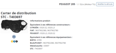

j'en ai trouvé sur Osc... mais ils ne sont qu'en 2 parties, et compatible pour la 205 1.1

Oui les nouveaux sont en 2 parties,chez Peugeot aussi :ok:

En effet ça correspond !!!

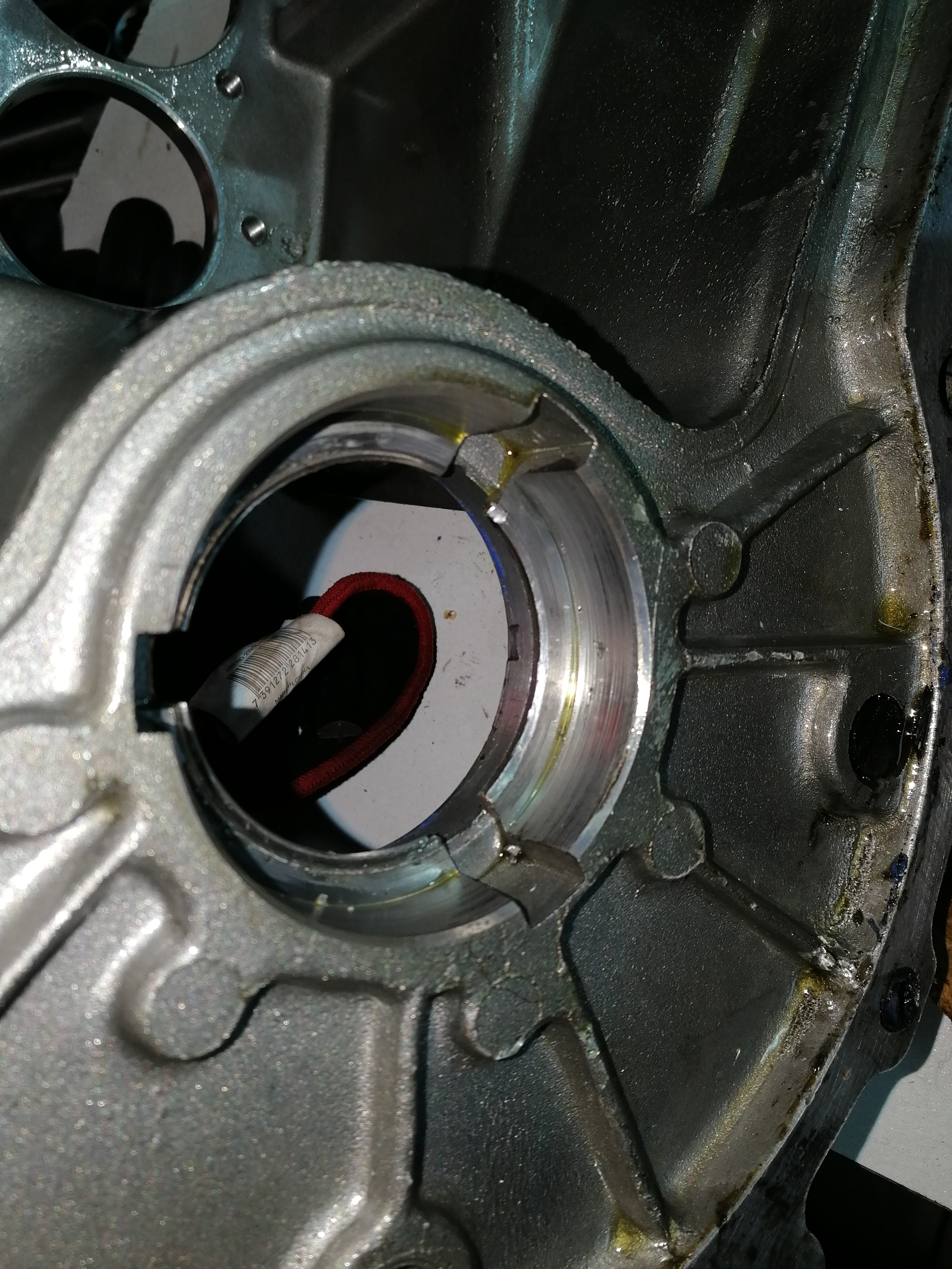

Bon je pense avoir trouvé , pas normal de savoir bouger le roulement de différentiel à la main .... :crying:
Pouvez vous me confirmer la référence du roulement : 312518 ???

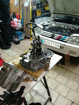

Il faut ouvrir complètement la boîte pour changer ces roulements...je viens de le faire sur la 106,j’ai pris un kit complet

Bon Bun jai trouvé, le précédent propriétaire de la boîte avait bien fait une réfection de la boîte ....
Mais ce co. oublié de remettre la portée de roulement du différentiel côté gauche sur le carter ....
Donc on va changer le roulement et on verra ....
