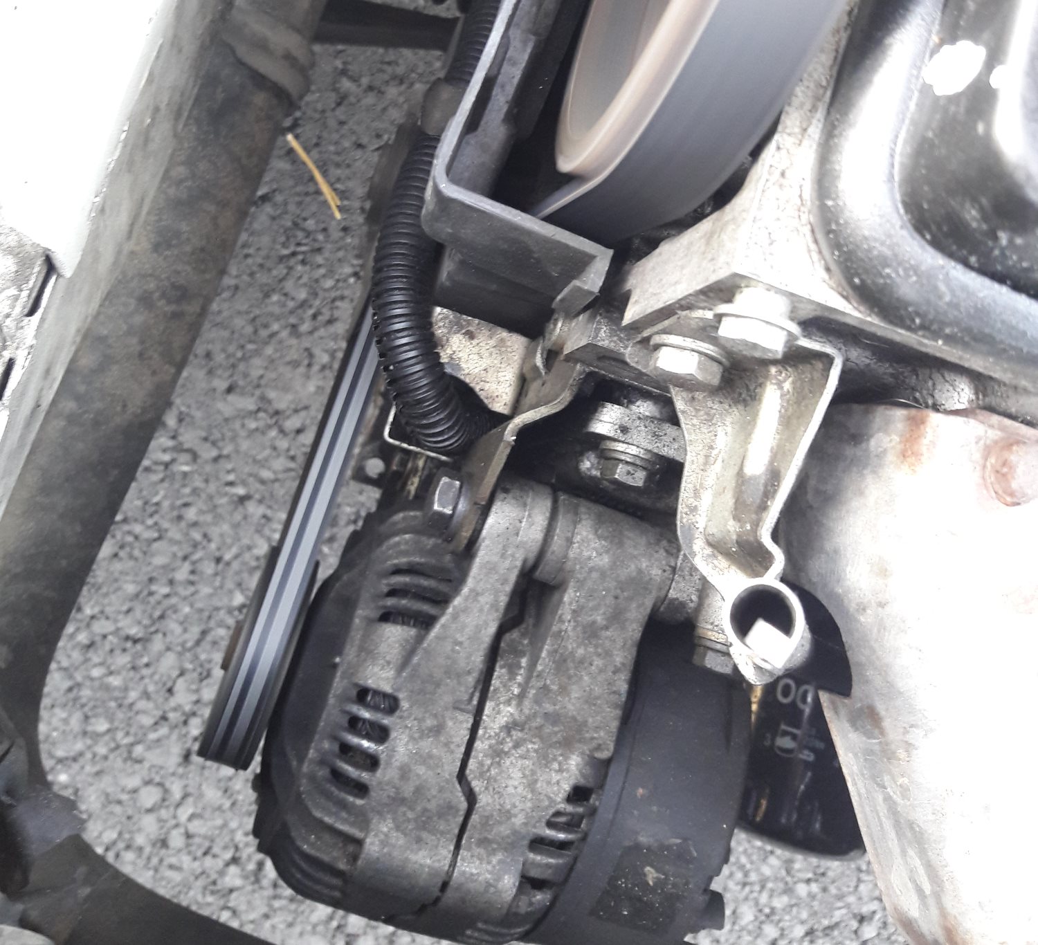

Jule, comme je t’ai dit, je t’ai récupéré un faisceau d’alternateur. Seulement le câble rouge à la gaine fondue sur une partie. Elle n’est partie mais c’est pas top.
J’ai remplacé les autres fils par du fils haute température et regainé chacun avec une gaine silicone haute temp aussi.
Penses tu pouvoir récupérer ton câble rouge qui va de l’alternateur au démarreur ?
Comme ça tu le changes et tu refermes la gaine noire au scotch élec

Justement, la gaine, actuellement c'est une gaine "bâtiment", il faut aussi que je la remplace. Je pense du coup en commander une chez "le comptoir de l'auto" ou un truc du genre. J'avais déjà remplacé le plus gros fil (pris aussi à un bricomarché, je ne sais pas si le fil auto est spécifique).
Je dois encore monter le cache distri qu'Olivier m'a retrouver. Je vais faire ça cet hiver tranquillement, avec la révision de mon étrier AVG.

je vais être encore casse couille, d'origine, quel est le diamètre de la gaine du faisceau d'alternateur ?
on est bien sur cette game là, c'est pas forcémeent indiqué pour automobile. Est-on aussi souple ? (pour le passage près de l'alternateur par exemple ...)
A l'heure actuelle, mon faisceau est suspendu au dessus avec un riselant accroché à la jauge

Re: Julien 205 Rallye, ça bricole !
Jean, t'a rin compris
Jul veux connaitre le diamètre de la gaine du faisceau d'alternateur, pas la longueur de la courroie
La gaine doit faire environ 15-17mm de diamètre je dirais, faut qu'elle soit relativement souple pour faire la boucle près de l'alternateur.
Sinon je suis d'accord avec toi Jean, 710mm pour la longueur de la courroie d'alternateur je mets ça aussi
