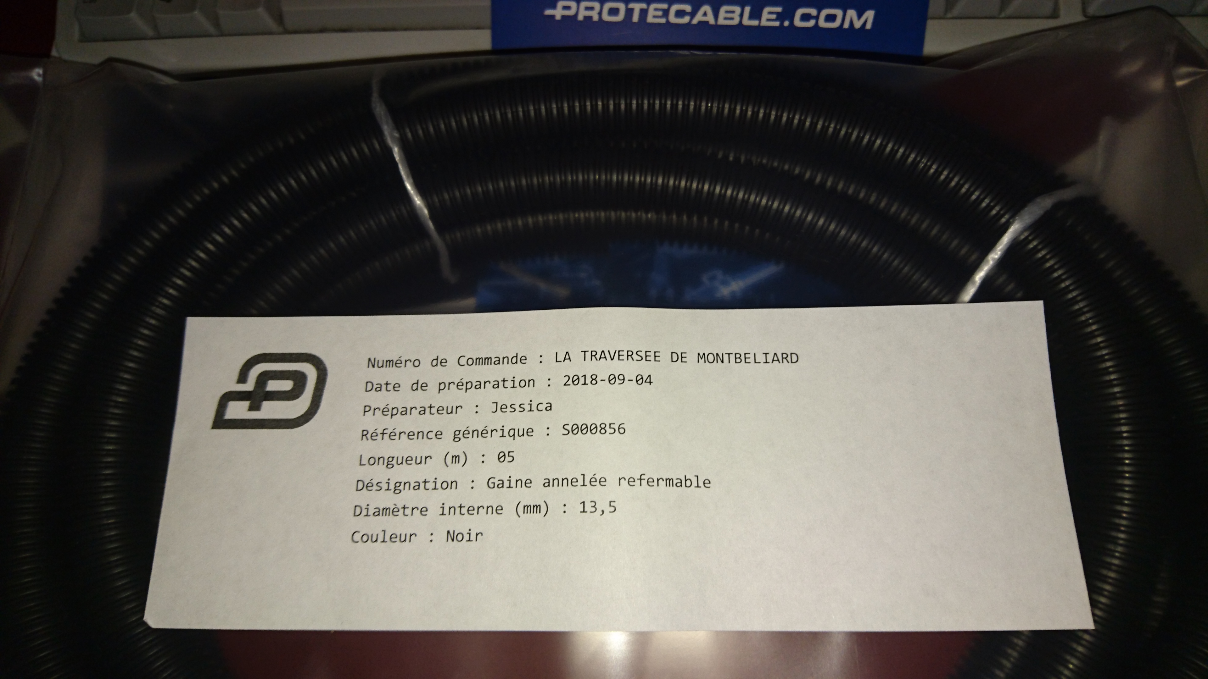

Pour te répondre 13.5 mm intérieur pour ta gaine annelée refermable ....
Si tout le monde est d'accord
ref. S000856
celle ci s'adapte aux nombres de fils passés, elle est vraiment top, c'est mieux que la gaine annelée d'origine à mon goût.

XALLOS90 a écrit :Pour te répondre 13.5 mm intérieur pour ta gaine annelée refermable ....Si tout le monde est d'accord
ref. S000856
Commandé ! A priori j'aurai donc un peu plus de 4m de rab' !

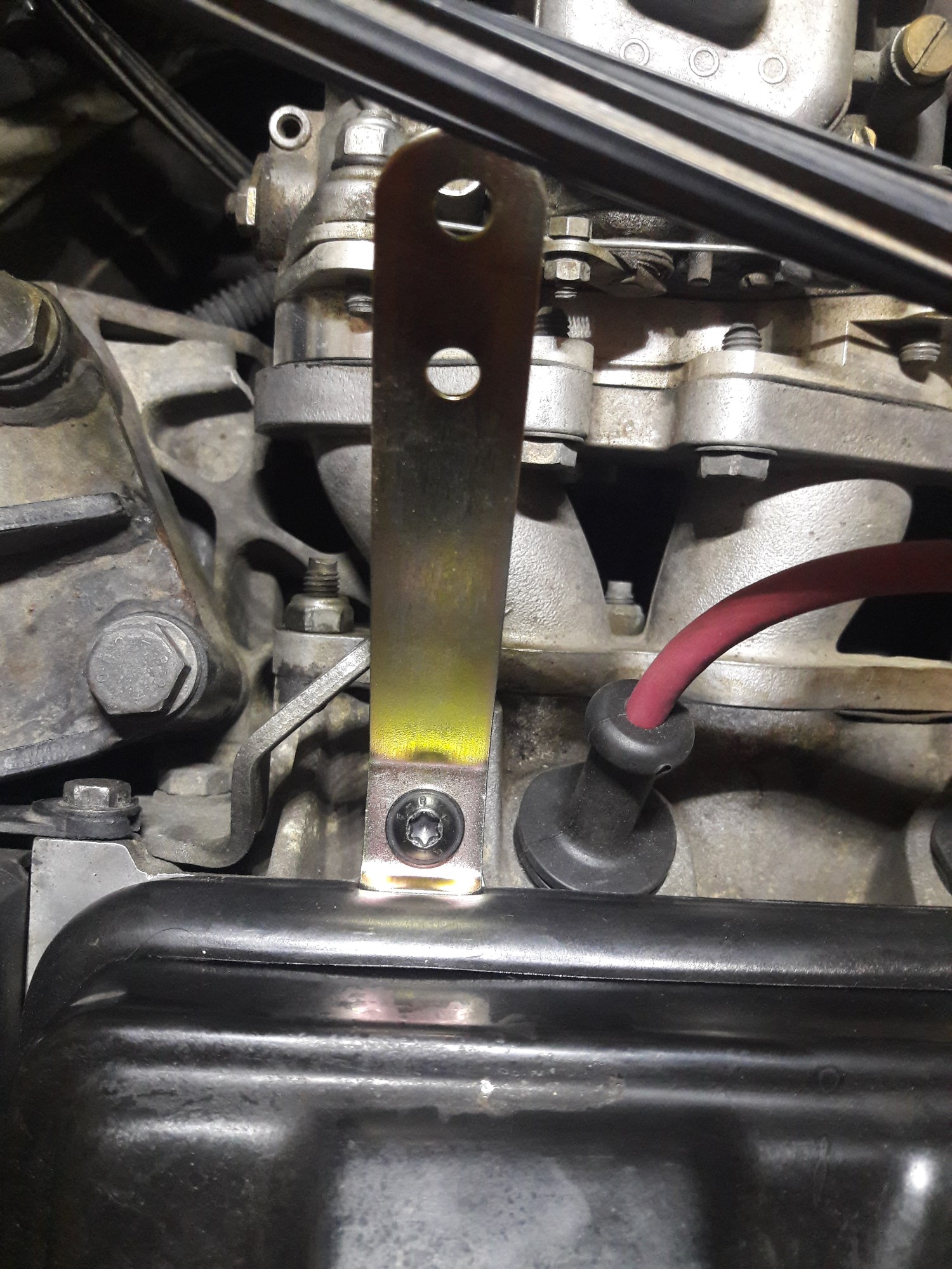

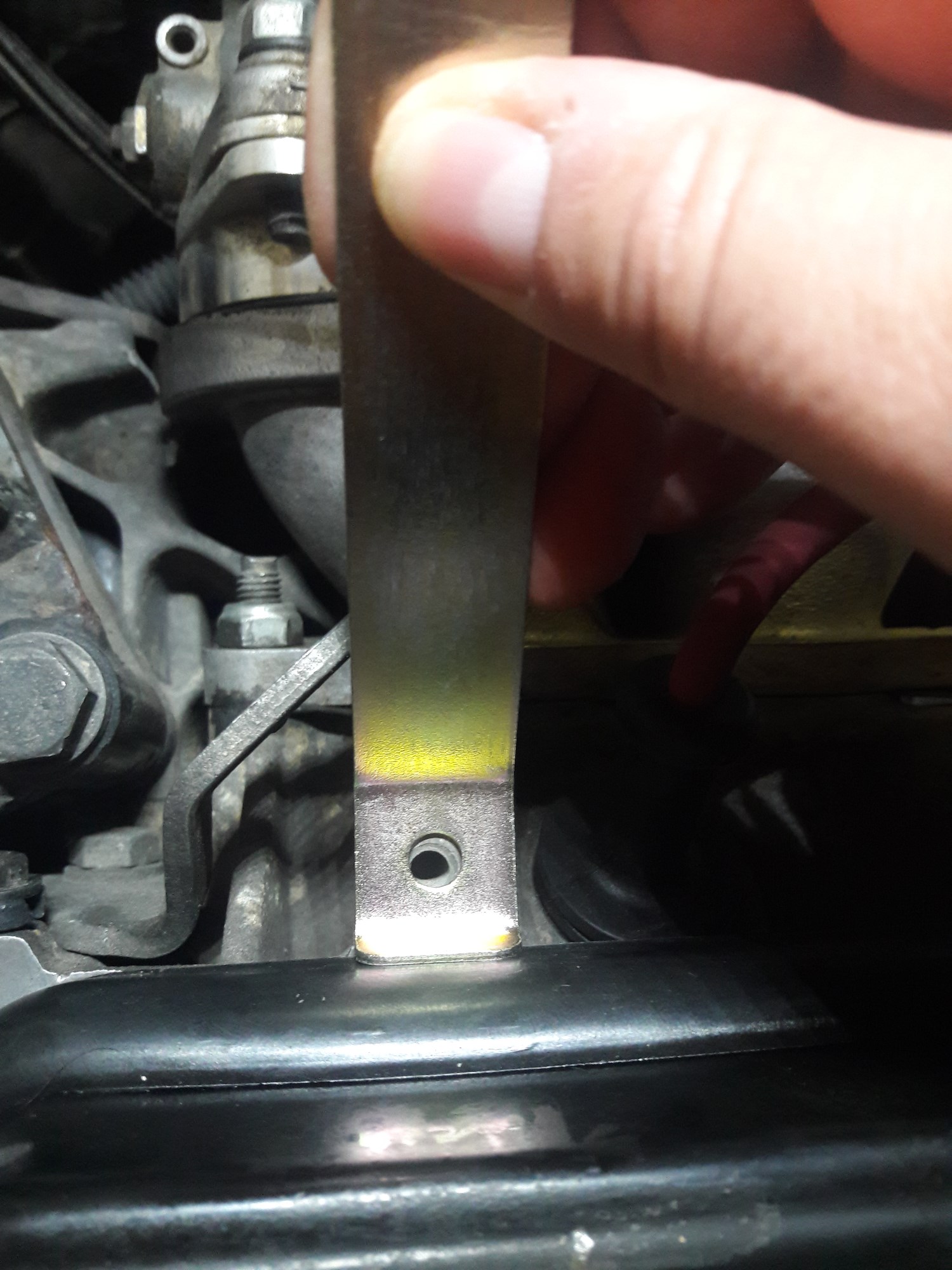

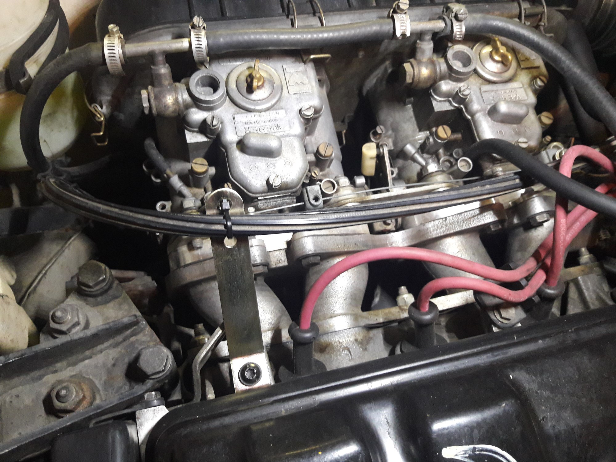

J'ai voulu aussi installé la papate de support de câble d'accélérateur. J'ai trouvé la bonne vis, mais il faut démonter le couvre culasse ! J'avais pas le couple de serrage en tête, donc je verrai ça plus tard quand j'aurai aussi le clip de maintient.
- Messages : 13504
- Has thanked : 480 times
- Been thanked : 1114 times
Re: Julien 205 Rallye, ça bricole !
Pour la patte, il ne faut pas enlever le cache culbuteurs pour la mettre !!
Y'a le petit retour qui passe au moins sous le joint alors car sinon ça ne entre pas. Le trou n'est pas en face.
Alors c'est pas la bonne patte, elle vient tout juste mettre le bord du joint en contrainte mais c'est tout.Jul964rs92 a écrit :Y'a le petit retour qui passe au moins sous le joint alors car sinon ça ne entre pas. Le trou n'est pas en face.
+1 ! Si tu mets la patte sous le joint, ça fuira bien comme il faut...
Elle s'arrête contre en appuyant légèrement latéralement.
ça va le faire alors, il manque 1 ou 2 millimètres pour la monter.

Re: Julien 205 Rallye, papatte fever !
Tout est dans l'interprétation du "s'appuie légèrement" alors !
Comme je suis un fou de la night, je l'ai monté ce soir. ça s'appuie, je trouve quand même pas mal, mais je verrai bien.
Maintenant j'ai le doute sur le cheminement du câble d'accélérateur, m'enfin, ça m'empêche pas de dormir hein, j'suis pas au club Matching pignole non plus.

Voilà ce qu'il y a comme écart Voici la papate montée. Oui, merci, je sais, j'ai trouvé le moyen de mettre une tête de vis à la noix, c'est du Peugeot, neuf, que j'ai retrouvé (visserie que j'ai du acheter quand la caisse était en peinture) Voilà de loin, j'sais pas si c'est tout dans le bon ordre
. J'ai mis un collier en attendant de trouver la bonne ref, chez RESTAGRAPH j'imagine.
