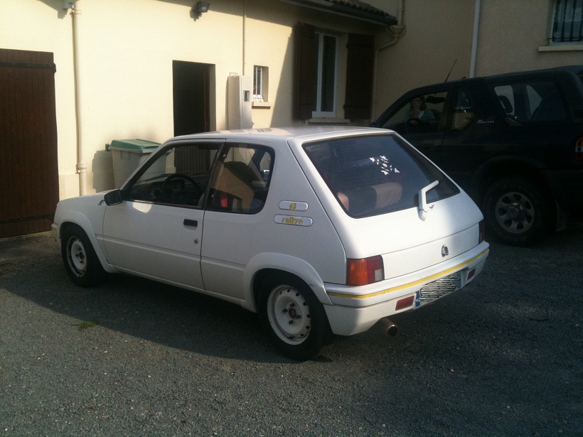

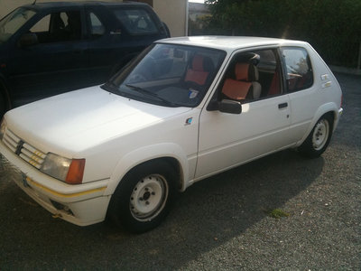

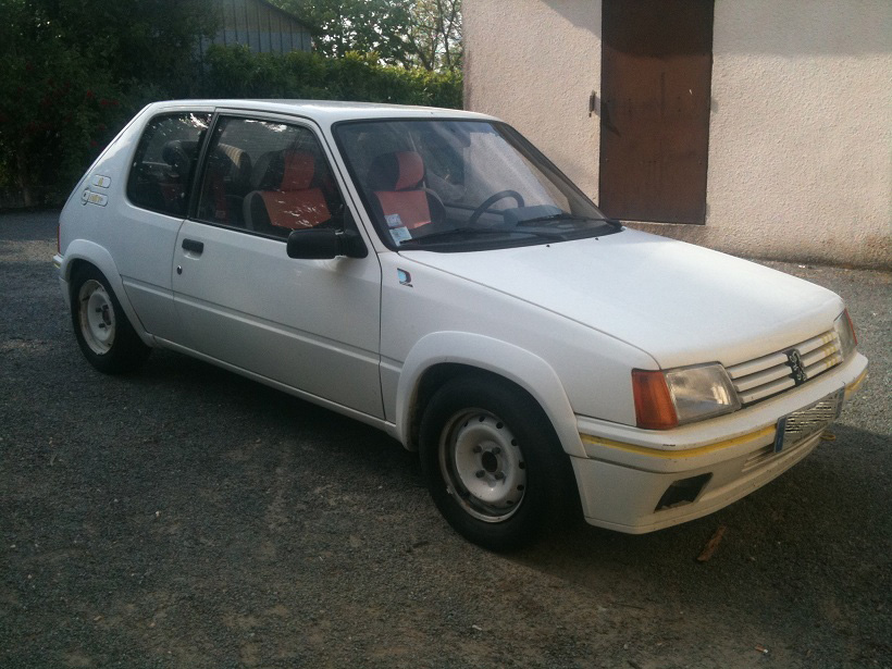

il y a un ans quand je l'ai acheté elle était comme ça :
je suis quand même content du boulot que j'ai fait en une année................ :D

Chauffe au sèche cheveux (pas trop près) la bande adhésive pour l'assouplir, imbibe abondamment de produit vitre pour décoller et une fois la bande adhésive replacée selon ta convenance, re-sèche le tout et avec une raclette en caoutchouc, chasse l'excédent de produit vitre ! Renouvelle l'opération si tu n'es pas satisfait.
Prends ton temps et ça ira...
Allez, au boulot ! :lol: :ok:

la journée fut très longue mais le jeu en vaut la chandelle :lol:
pour ceux que ça intéresse j'ai emploié du ABEL AUTO SPECIAL VO
et vous pouvez demander a Jean Luc, ma peinture était vraiment terne et marquer
elle n'est pas encore "hyper" bien mais en recommençant l'opération, elle devrait revenir encore mieux

Par contre Beubeu agis un peut sur ton caoutchouc avant gauche en le dévissant pour aligner ton aile et ton capot lors de la fermeture :ok:

Merci du conseil Lolo c'est vrai que ça se voit vachement :ok:
Je savait pas comment faire......
Ça fait partie du travail du prochain week-end
Remonter tous les plastiques,nettoyage, vidange boîte ......
La voiture sera enfin prête pour ma première "mini".... :D
