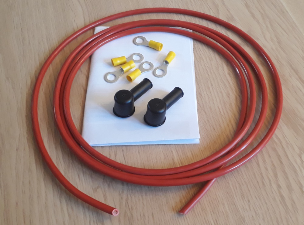

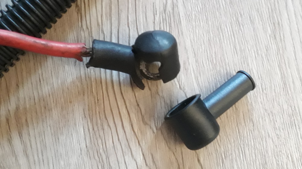

Je suis allé le récupéré ce soir, je suis quand même content de ne pas avoir trouvé en magasin de bricolage ! Le fil est comme à l'origine, on sent bien que c'est spécifique auto, et les "cache cosses" sont un peu lâche, mais ça sera toujours mieux que celui que j'ai coté alternateur sec et à moitié cassé.

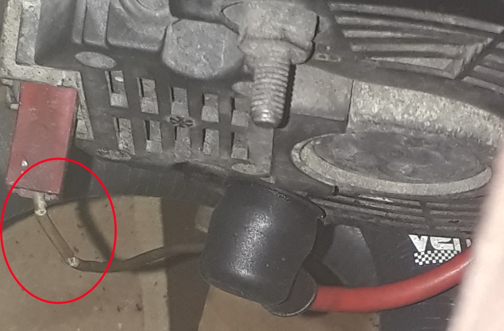

Entouré en rouge, ça se passe de commentaires ! Ce fil n'est utile que pour le voyant c'est ça ? Sinon vous avez vu le "cache" en plastique, ça fait quand même plus propre, regardez donc l'ancien:

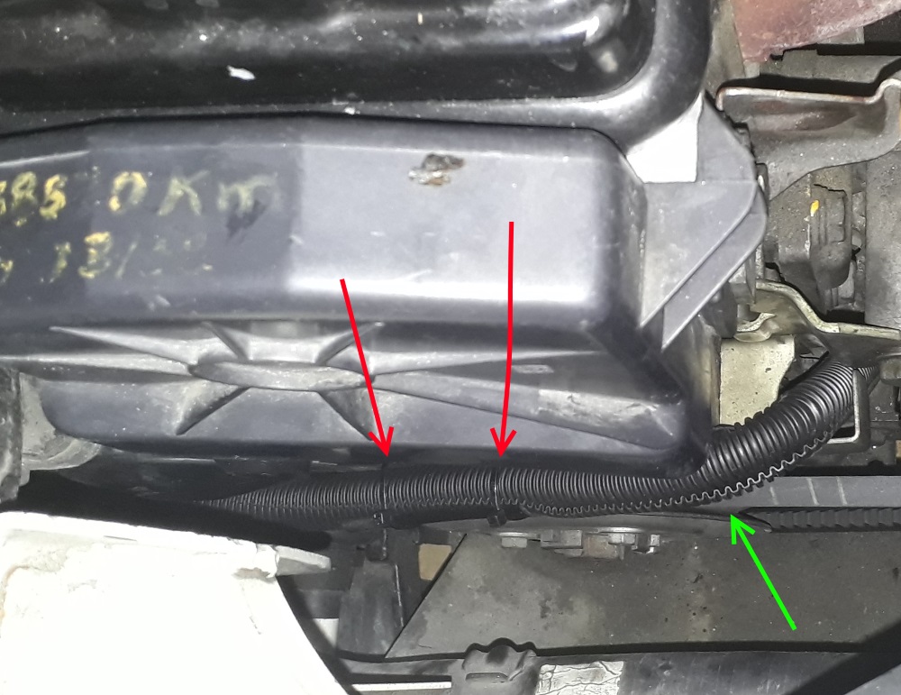

J'ai donc avant tout remis un carter de distribution d'AX je crois, malgré le support, j'ai préféré ajouter des riselants ! Comme la gaine doit être un peu plus grosse que celle d'origine. dommage, pour la flèche verte la gaine aurait été tournée autrement c'était plus joli, mais bon, c'est pas du tout évident en fait comme opération !
On est encore loin de la réalisation de certain, mais je l'ai toujours dis, je ne cherche pas le full brillance je pense que je ne saurai pas l'entretenir.

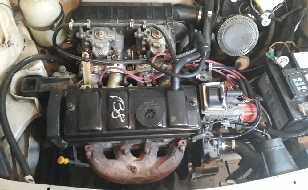

J'en ai profité pour bien remettre le tuyau de gouttière PVC (sisi je vous le jure) comme il faut au niveau du filtre à air, tout contrôler les serrages, faire le niveau de LDR (salo***erie de radiateur valéo de m** d'*** de sa r*** dfe ** la *** du * dans le **** avant de te l'extraire pour **** dans le *** avec un aquarium) et de lave glace ! Wahou.
Test routier avec validation 6500tr/min. :mrgreen: j'y suis allé cool.
certainement le fil le plus important sur nos rallyes !!!! :lol: si il y en a bien 1 qui doit fonctionner, c'est sans aucun doute celui la ;)

Mes cours d'électrotech sont loin, même si j'ai pris un rappel cette semaine, j'avais effectivement oublié la partie excitation pour un générateur :ph34r: :mrgreen:
je vais prendre les 20m de fil qui me reste, des domino et une pince à dénuder avec moi :mrgreen:

Cool si ca marche :ok: bon boulot,tu n'avais pas prévu pour le fil d'exitation ? :unsure:

C'est surtout le connecteur qui est problématique !
