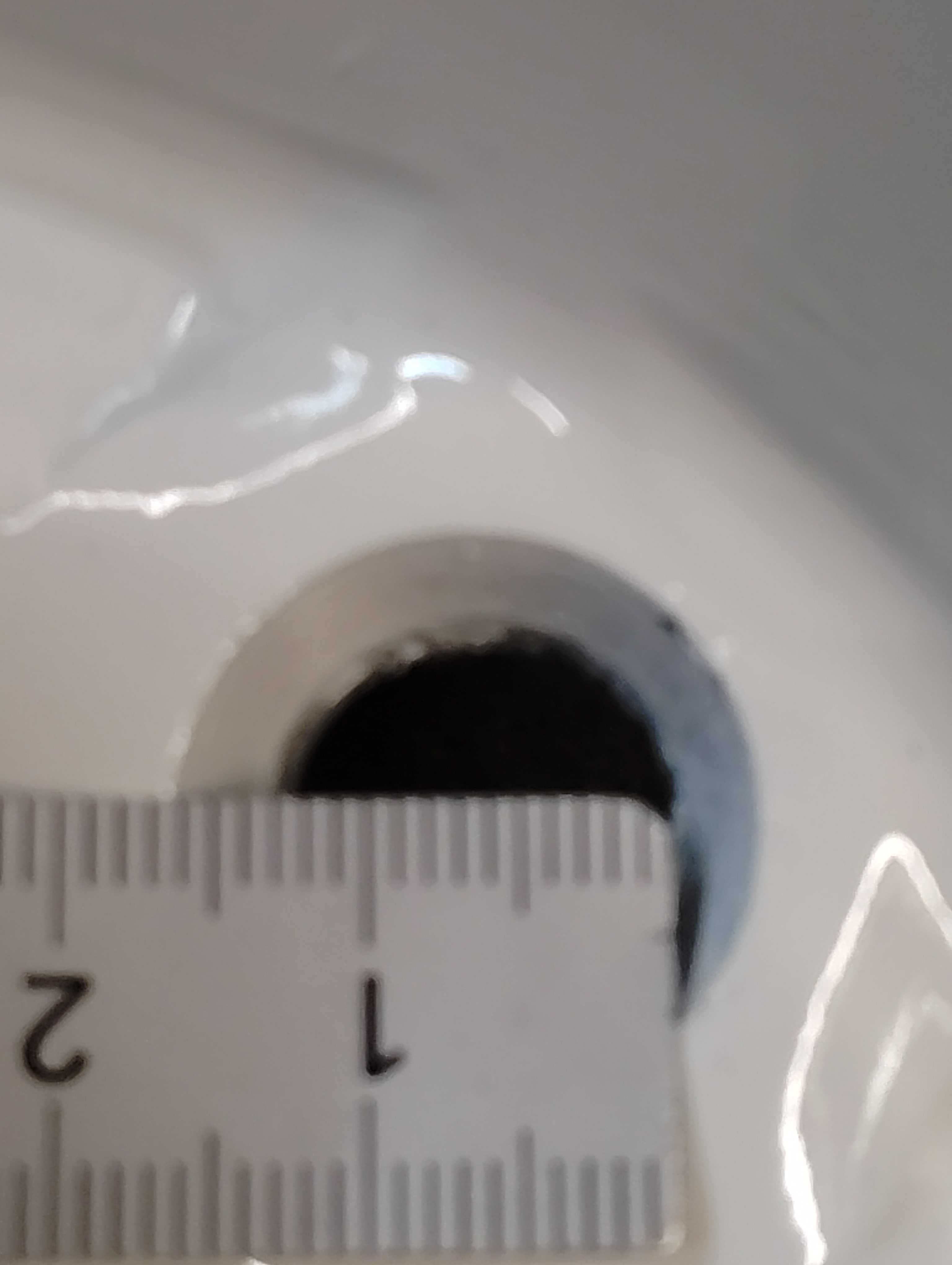

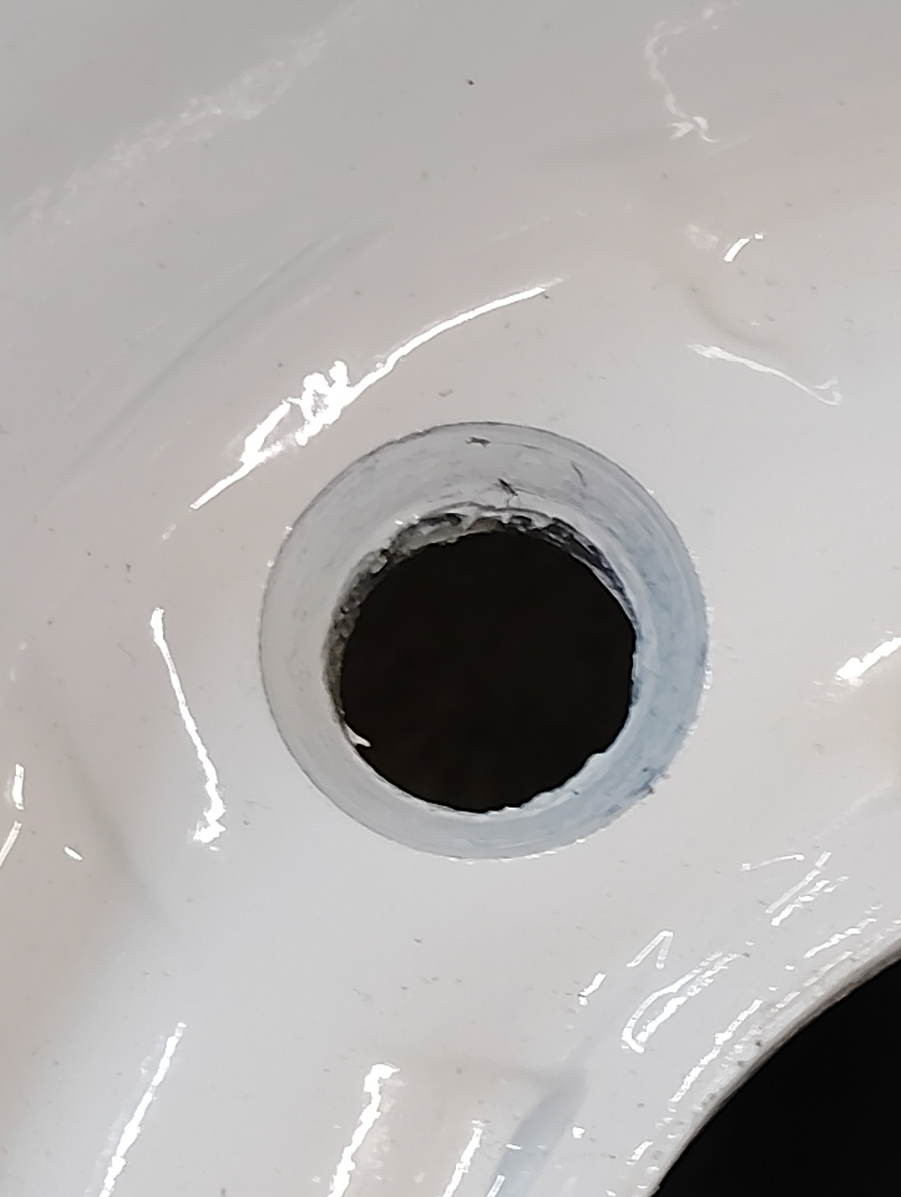

A mon avis les tiennes ont été repercée , elles ont un chanfrein d origine pour être montées avec des boulons coniques type 205 ,106

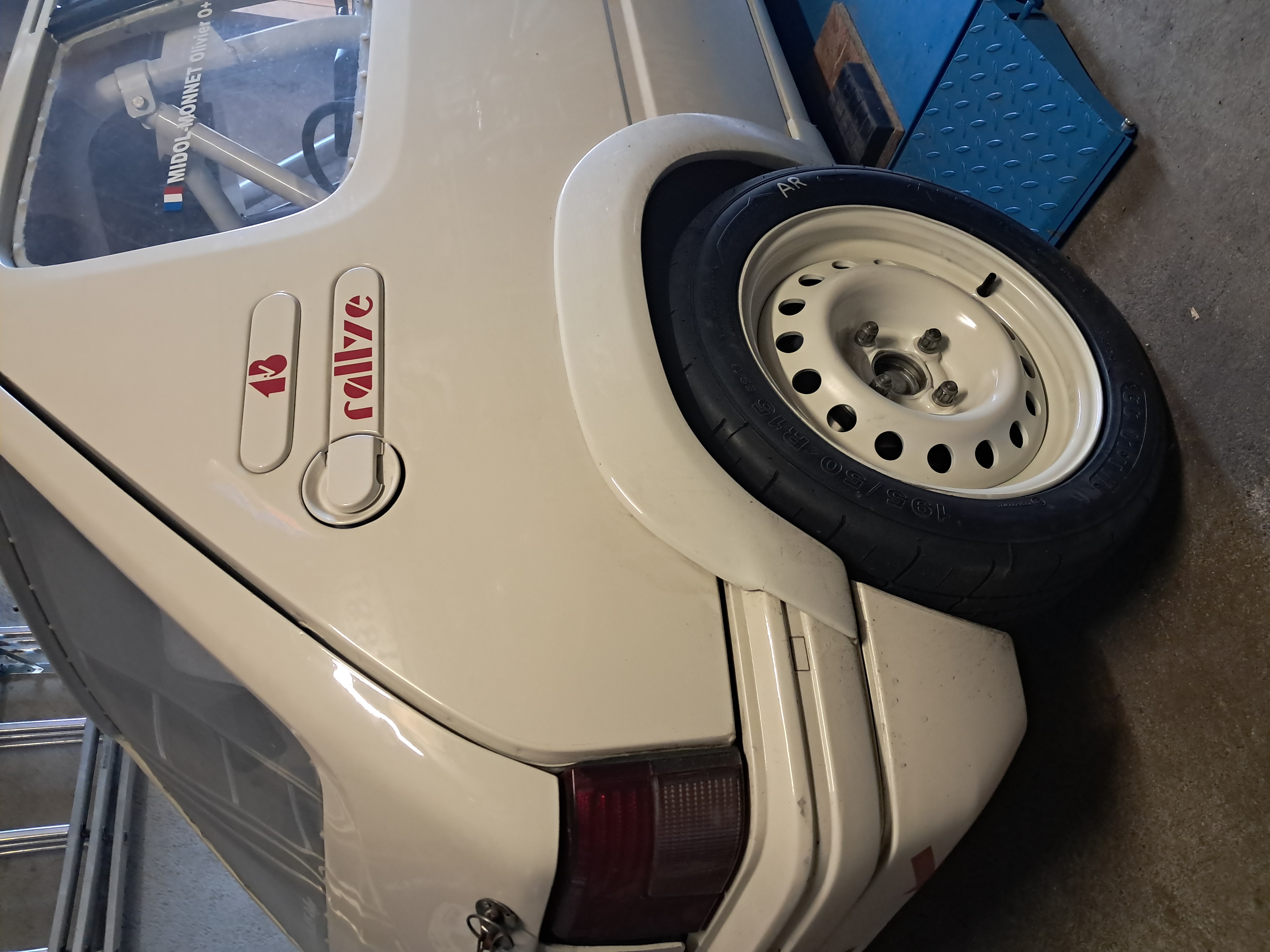

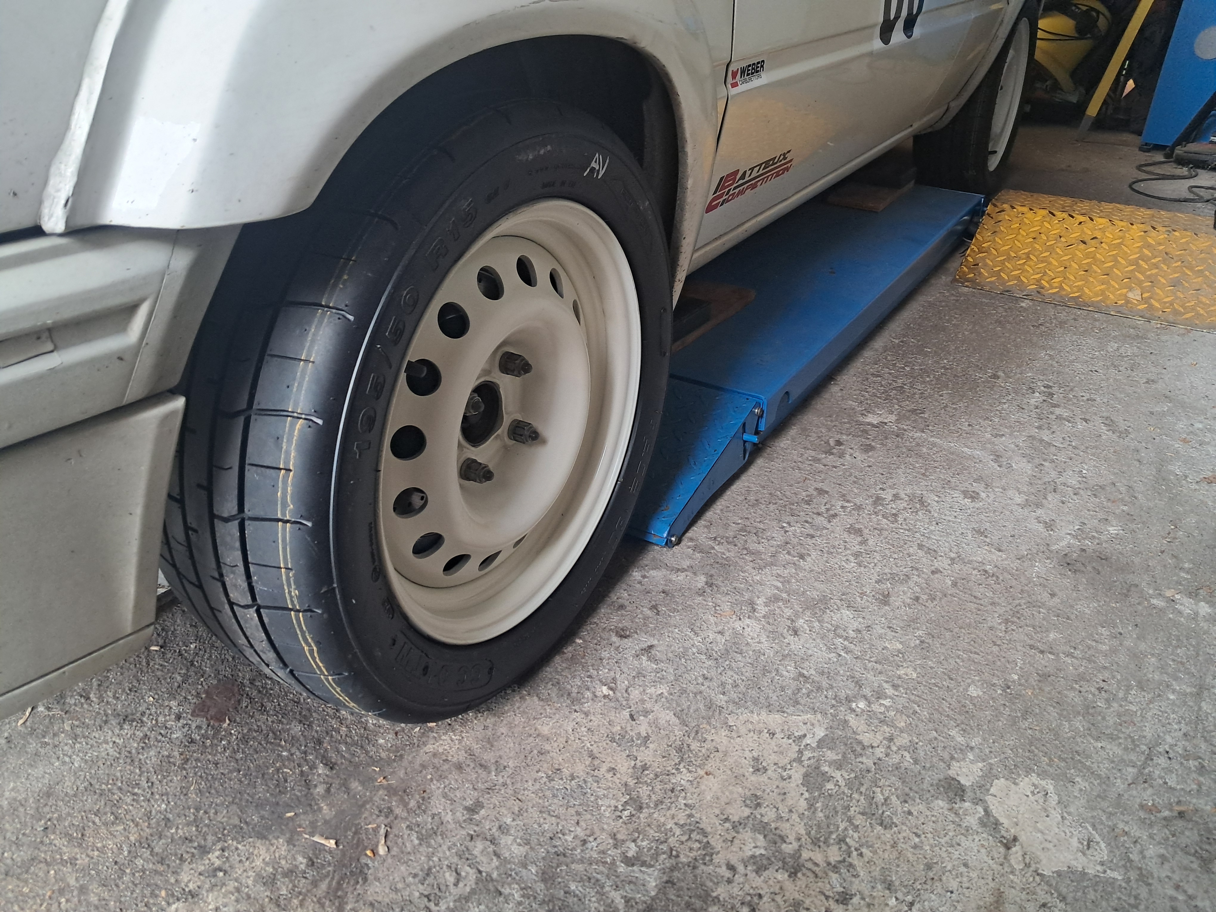

Balles neuves
J'ai fait des fraisures à 60° pour adapter en écrous coniques

Oui c'est très léger,je n'ai pas pesé mais autour de 4 kg environ
