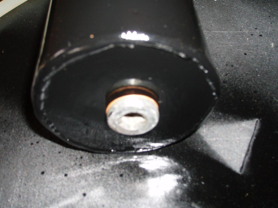

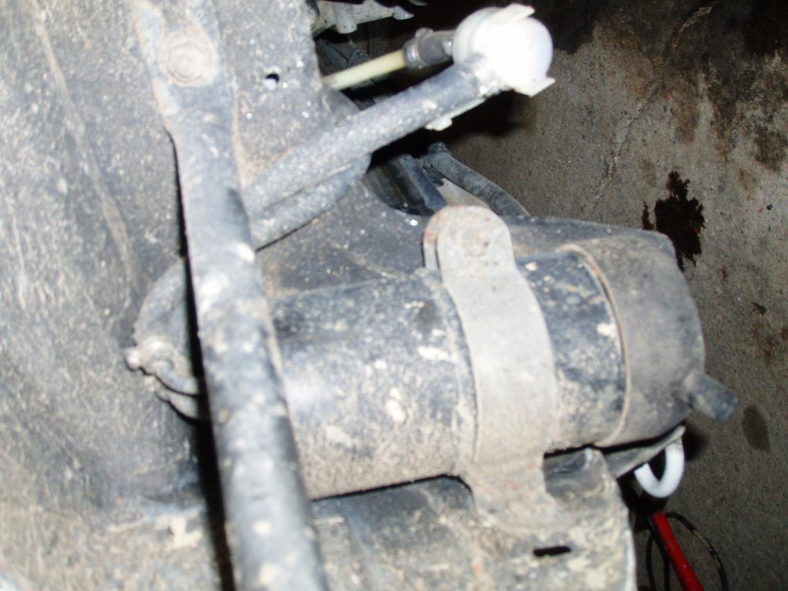

Alors à la base c'est d'origine (recyclage de vapeur d'éssence), encore un truc qui sert à rien ...Plutot que de le mettre à la poubelle, je l'ai modifié en recuperateur de vapeur d'huile et il reprendra sa place innitiale dans le passage de roue avant gauche.
La recette est très simple
Il faut se munir de:
Un bocal de recyclage de vapeur essence (gti catalysée)
Un carter moteur (xu) ou autres pour la visse de vidange
Un morceau de rond
Matériel necessaire
Un pote à souder (tig ou mig) ,surtout pas d'arc (feraille trop fine 1mm)
Une meuleuse
Une perçeuse
Une bonne dose de patience et roule mimille
Un morceau de rond
Matériel necessaire
Une meuleuse
Une perçeuse

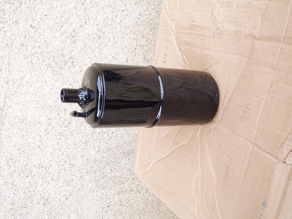

Un ptio coup de peinture et voilà se que sà donne.

Pas mal du tout en effet et on conserve le look stock

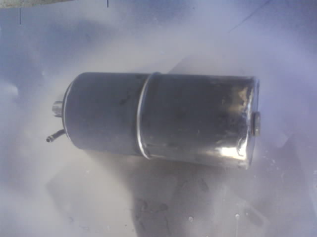

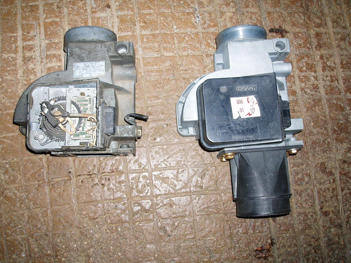

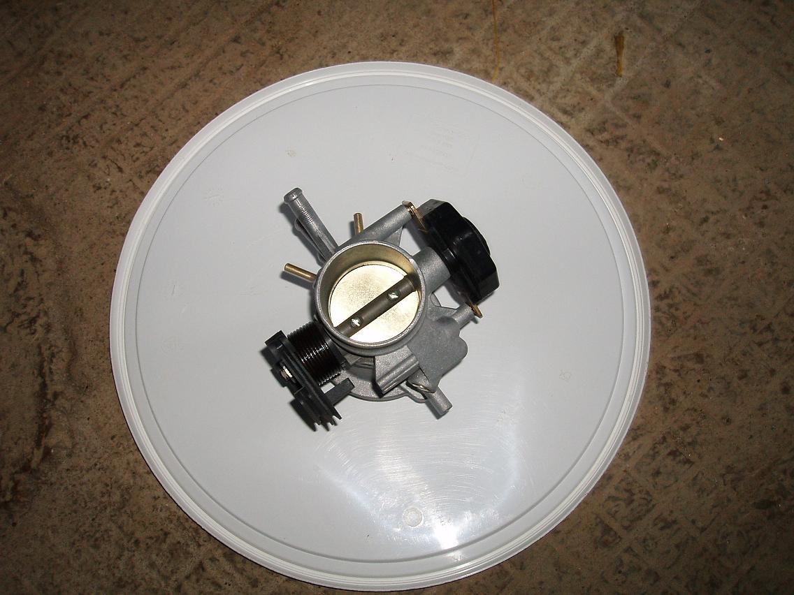

Voilà un avant gout de se que je fait en ce moment ...

pas mal tout ça
tu fais ça comment
tu as une sableuse? au microbillage? ou alors c'est tout simplement du nettoyage intensif
sinon beau boulot
tu fais ça comment
sinon beau boulot

J'ai commençé par le nettoyage intensif, j'ai vite démissionné car les pièces était tellement taché que j'en venais pas à bou.J'ai retrouver un sac de sable au fond du garage, et ducoup j'ai emprunté un sableuse à de me.de (genre celle qui vende au camion autillage) que j'ai bidouillé pour que sa crache et voilà.djodesign03 a écrit :pas mal tout ça![]()
tu fais ça comment![]()
tu as une sableuse? au microbillage? ou alors c'est tout simplement du nettoyage intensif?
sinon beau boulot

tres beau travail je suis curieux pour le sablage c'est quoi la préparation de ton pistolet pour que ça crache plus??
tu as quoi en pression d'utilisation?
