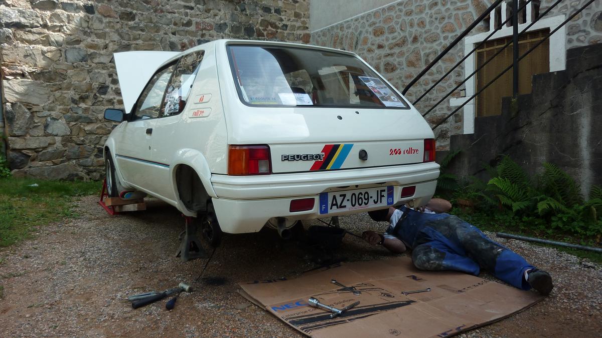

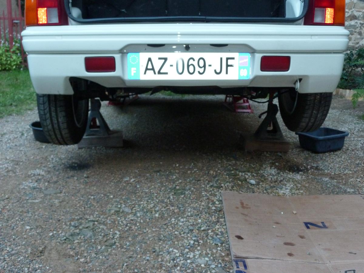

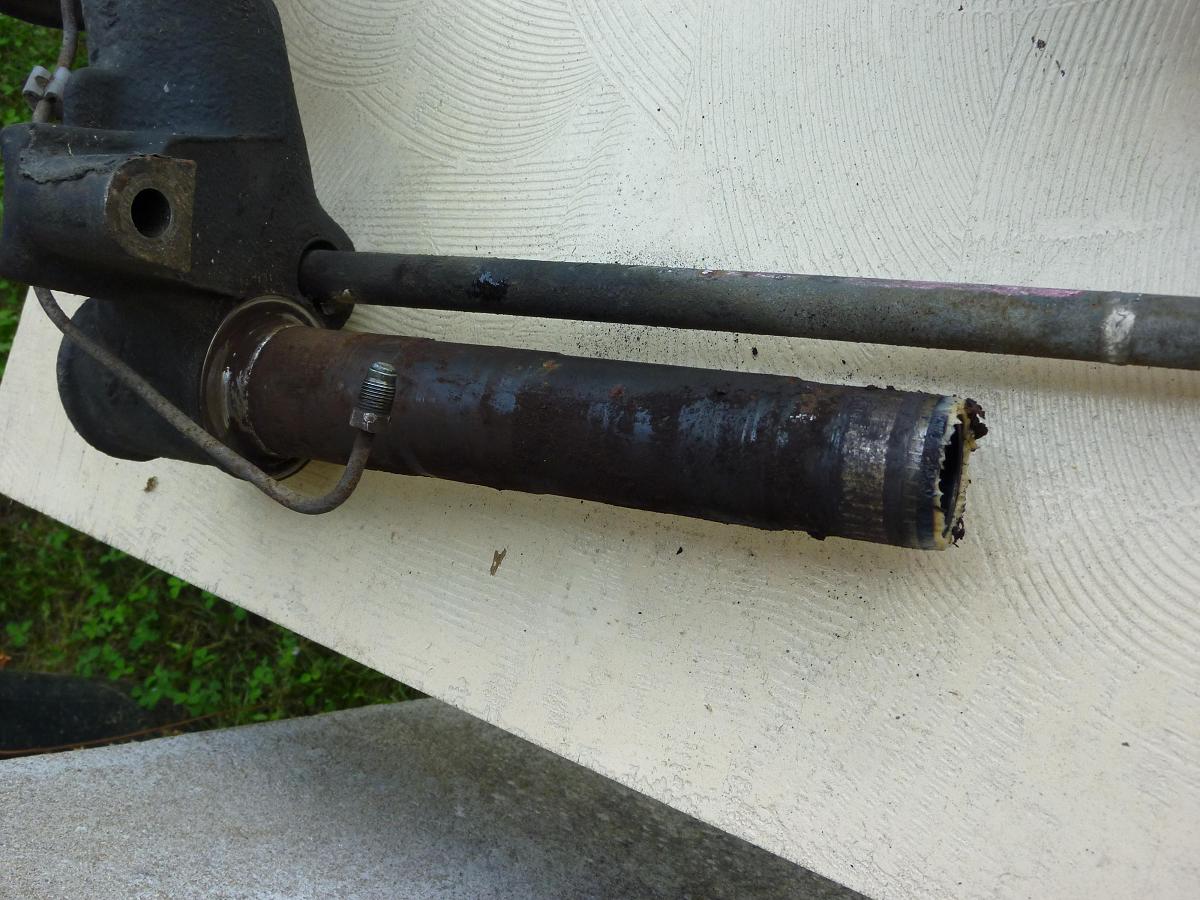

Après deux ans de bons et loyaux services, le CT approchant et sachant la remarque sur le jeu du train arrière et le couinement qui se faisait entendre depuis cette année...
Dans la mesure où je ne parviens pas à trouver de bras gauche... pour faire un train d'avance et ne pas immobiliser la rallye... J'entreprends de refaire mon train arrière actuel au risque d'immobiliser la rallye.
Aujourd'hui on attaque ça avec l'aide de TiGuiom.
Elle est (était) belle
C'est parti, plein d'enthousiasme et d'assurance.

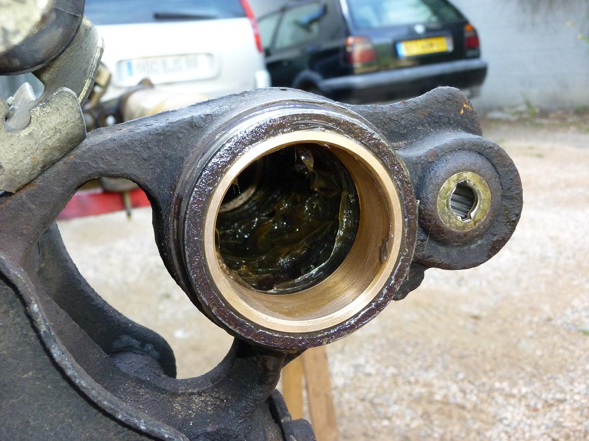

Le côté le plus attaqué de la poutre... C'est pas grave la bague bronze est là pour ça !

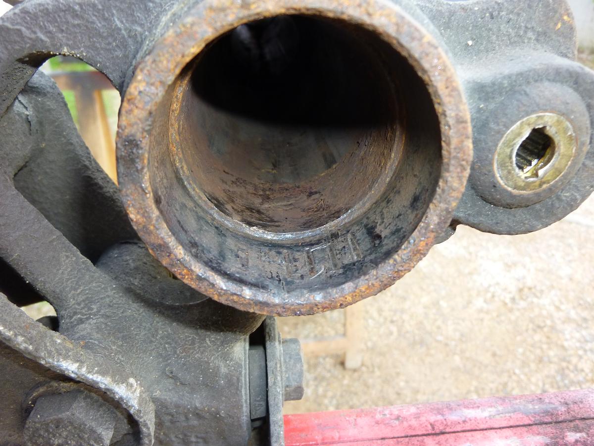

Côté axe le plus attaqué... Bien marqué quand même mais ce n'est pas non plus totalement pourri et déformé.
Le côté sain tout va bien.

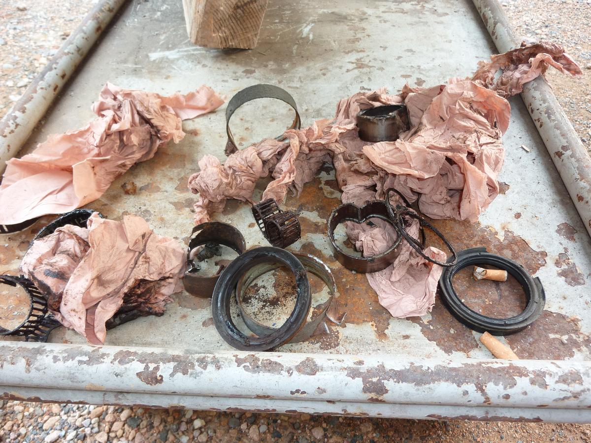

Les déchets des vieux roulements... Quelle merde à enlever !
Messages : 19612
Has thanked : 1576 times
Been thanked : 1132 times

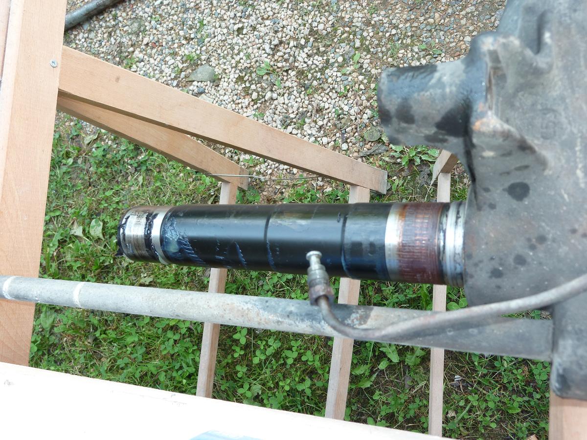

Plein de sérénité, nous entamons la mise en place des bagues bronze.
A l'aide d'un axe usagé et démonté (l'axe seul donc) il suffit de le retourner et ça fait un outil parfait pour pousser la bague intérieure de la poutre bien droit :ok: Méthode djodesign... Qui a fait ses preuves.
Nickel - bronze, YAPLUKA remettre les bras.
Messages : 19612
Oui mais non...
IMPOSSIBLE d'enfiler un bras à fond... Ca force à mort...
Alors resortir, repousser les bagues qui commencent à faire la gueule tellement ont leur tape sur la gueule...
Et au final en tapant comme des cons, les bras sont rentrés... Sauf que y en a un qui est bloqué tellement serré dans ses bagues, du moins on ne peut pas le faire osciller à la main.
On a laissé la barre de torsion sur le demi train à chaque fois pour gagner du temps... ben voilà... Oui c'est possible ! (Ce n'est pas un effet d'optique)
Bon ben... Faut quand même sortir les barres.
