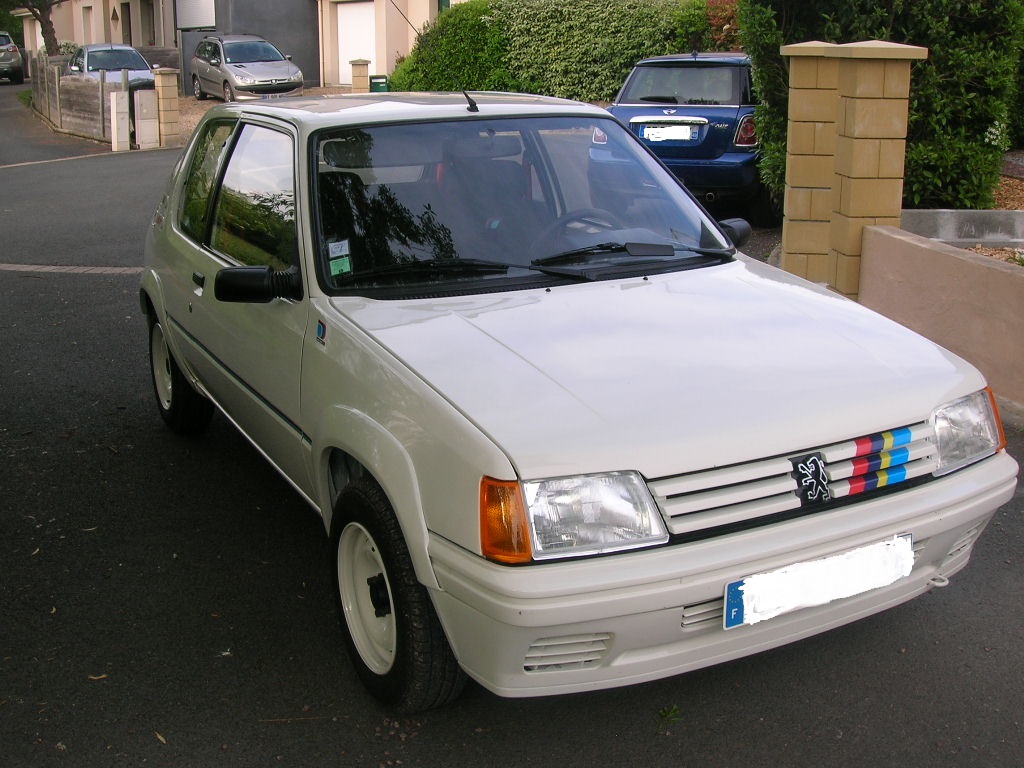

Aujourd'hui , Petite sortie avec ma rallye !
Environ 40 kms en rodage
Je pense que j'ai trouvé l'origine de ma fuite d'huile car en levant le capot ce soir , il n'y avait plus l'air d'y avoir d'huile sur le joint de culasse .
Apparament , cela devait etre l'etanchéité de ma pompe à essence sur le boitier d'allumeur
. En tout cas , c'est la dernière chose que j'ai refait !
Cela sent bon je pense !
Plus qu'à faire régler mes webers et début du rodage de mon moteur !
Petite photo de ma rallye aujourd'hui :

Magnifique
et cool pour ta fuite c'était rien de méchant du coup
