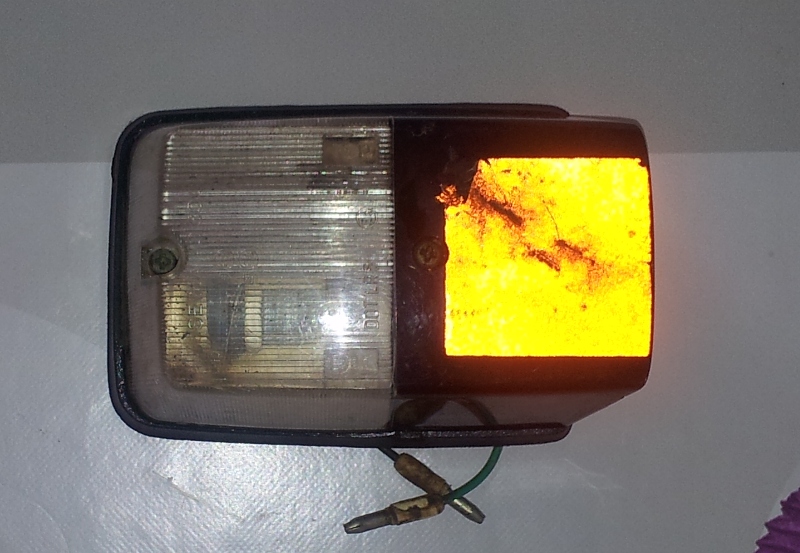

salut benoit ça va
ce matin j ai trouvé un feux pour Mr G....d,a un rassemblement et une brocante d anciennes, je te l emmenerais a la nationnale

Messages : 16825
Been thanked : 95 times
Re: ma presentation ça avance petit a petit .....
On ne lui donnera que lorsqu'il la présentera après tout.......... ;) :ok: :lol: :lol: :lol:
