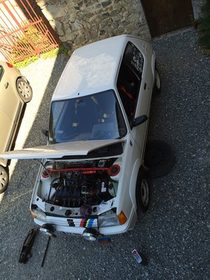

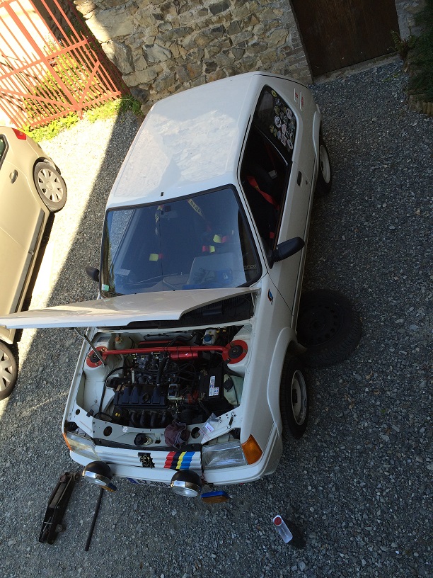

Quelques photos à la bourre des travaux de l'ascension !
(avant d'avoir rechargé la batterie et constaté que ça démarrait pas !)
Le chantier B)

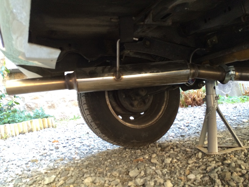

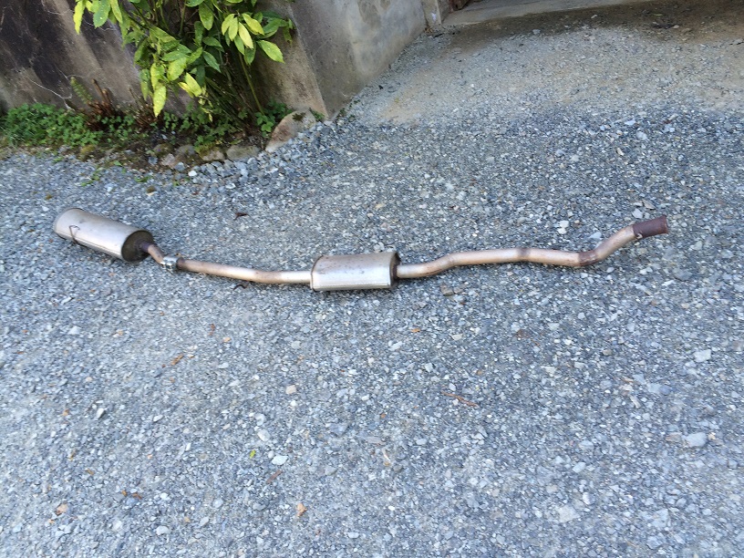

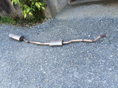

La ligne d'échappement mode circuits et montées historiques <oo>
Le silencieux nommé Eagle 4 :ph34r:
la ligne spéciale rallye historique pour s'entendre qu'on range au chaud ;)

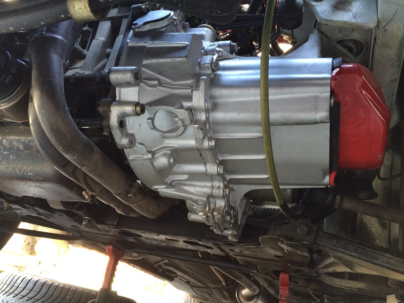

La Djodesign's Gear Box qui va bien pour remplacer la Garage du Lac's Gear Box fatiguée :lol:
L'avantage c'est de réviser l'une pendant qu'on roule avec l'autre B)

Message par gousk »
Tu la vends plus du coup? :mrgreen:
Messages : 2448
Been thanked : 121 times
Bien te voilà en config cool et révisée !!
L'huile de synthèse est importante pour ton utilisation, qu'elle soit motul, castrol, veedol ou autres marques.
Elle est bien propre cette boîte (en même temps quand on connaît la provenance..... :rolleyes: c'est normal !! :p)
