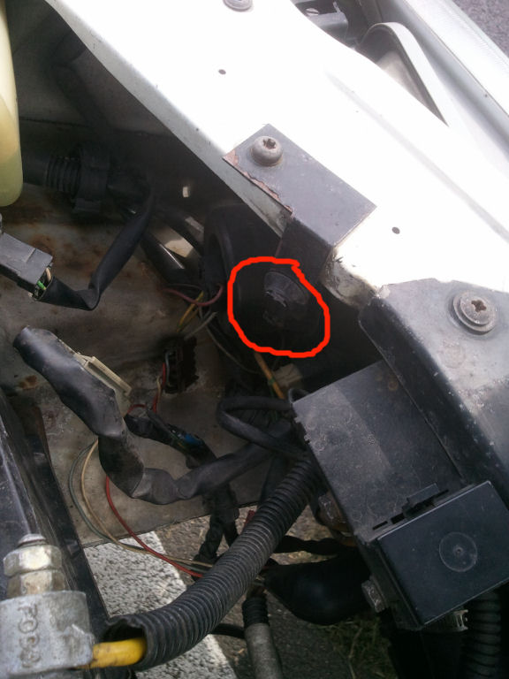

J'ai fait quelques photos, si ca peut aider...
J'ai entouré en rouge parce que c'est branché nul part (je m'oriente donc vers une masse maintenant...)
La 2em image c'est derriere le feu avant gauche, 1 et 2 c'est quoi?, A gauche de 3 c'est un bloc avec 2 plombs de 30A ils sont bons, je me demande si c'est pas ca parce que quand j'ouvre le capot le jus reviens de suite...
La piece de 3 vient se greffer sur une patte métallique avec un emplacement de masse sur lequel il n'y a rien
meme endroit sous un autre angle
La derniere photo c'est derriere le collecteur donc, c'est bien usé voila
Je sais pas quoi faire de plus j'avoue etre paumé et cest pas évident par forum, j'espere que ces photos peuvent aider.
