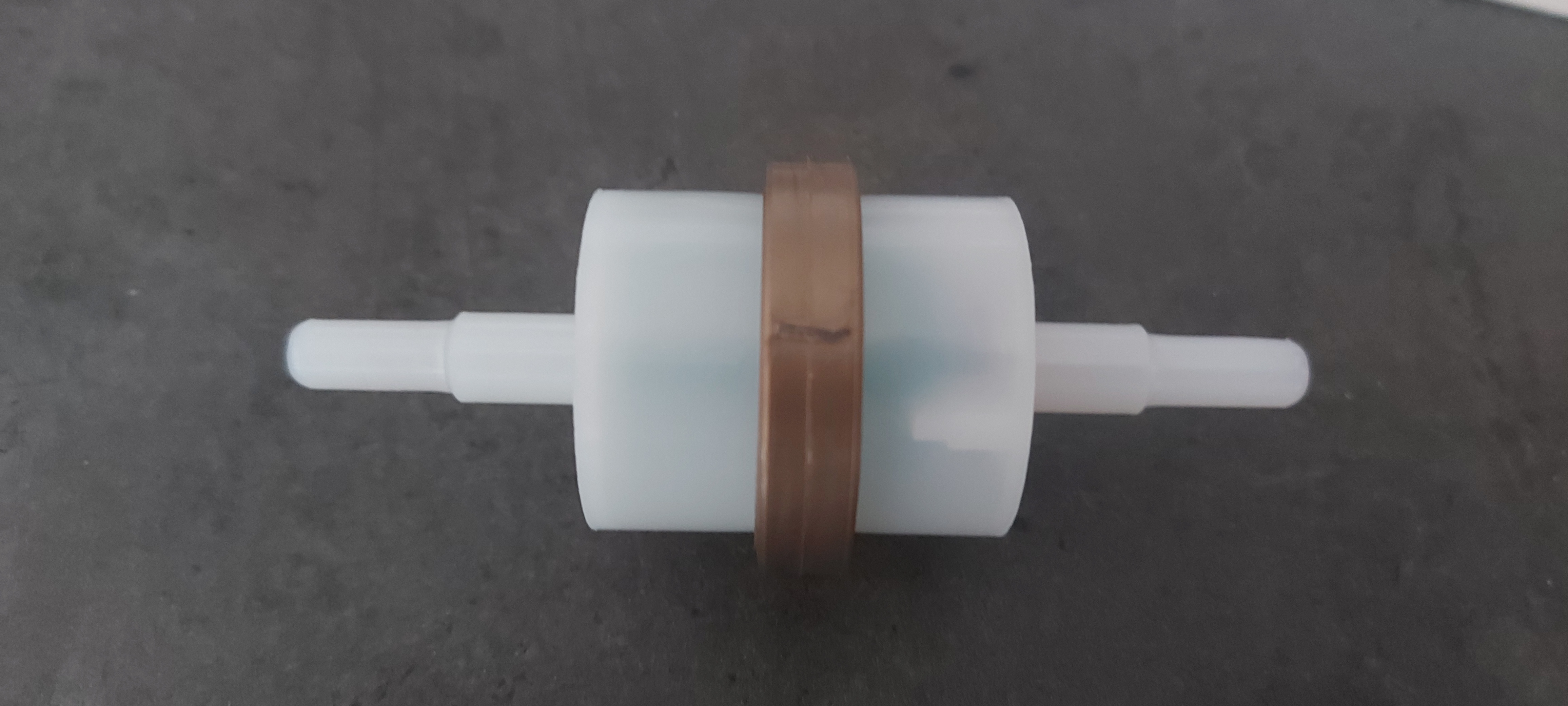

En cherchant des pièces pour la 4L de mon fils, j'ai decouvert ce filtre à essence avec clapet anti-retour. J'en ai pris également un pour la Ralloche, je pense que ça peut aider le démarrage après un arrêt prolongé :rolleyes: (Quand je vois la facilité de ma grA equipée d'une pompe électrique...)
Je vais faire le cobaye et vous dirai si ça vaut le coup ou pas ;) . (A moins que quelqu'un ai déjà essayé? :unsure:

Ça ferait quelle différence le clapet ? :unsure:
Avec le démarreur de 206 je fais tourner un peu ça reamorce et ça démarre assez vite, plus qu'avec le démarreur d'origine.

J'ai également un démarreur de 206 sur les 2 voitures mais le clapet devrait permettre d'éviter que la durite se vide par gravité après un arrêt prolongé.
Je vais tester, vu le prix je ne risque pas grand chose :rolleyes:

Dans les carbus, c’est l’évaporation qui fait que l’on doient réamorcer. Un clapet anti retour ne devrait pas changer cet état de fait…

Moi j'ai essayé la poire que l'on trouve sur les diesel, c'est pratique pour remplir les cuves après un arrêt prolongé.

Perso après un arrêt prolongé
J'aime bien le fait d'avoir le temps avant que ça ne démarre, pourquoi ?
j'actionne plusieurs fois au moins 20 les papillons des carbus
Puis je tourne la clef en pompant un peu de temps en temps
le moteur monte gentiment en pression d'huile avant de démarrer
Elle finie toujours par démarrer !!
Ça fait aujourd'hui 29 ans que je l'ai elle ne m'a jamais laissé tomber au démarrage même par -25oC.
Certe le démarreur est un peu faible mais il fait le job a mon avis.
