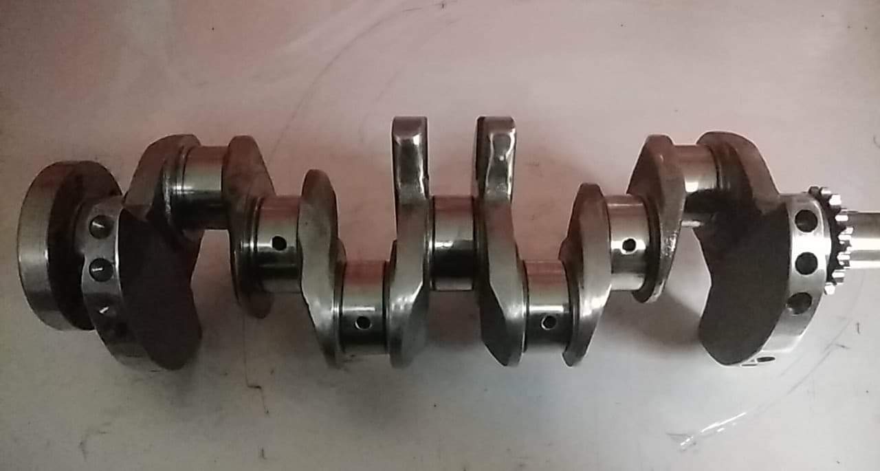

Aujoud'hui, j'ai reçu le vilo et le volant-moteur allégés et équilibrés: :ok:
Comparé à l'origine, on voit bien la différence! <oo>

Le volant moteur n'a pas l'air allégé :unsure:
Messages : 13349
Has thanked : 422 times
Been thanked : 1062 times
Re: Ma 205Rallye 1991 (GrA)
olivF2000 a écrit :Le volant moteur n'a pas l'air allégé :unsure:
Surpris moi aussi mais en comparant avec un origine, j'ai bien 300 gr de moins :ok:
