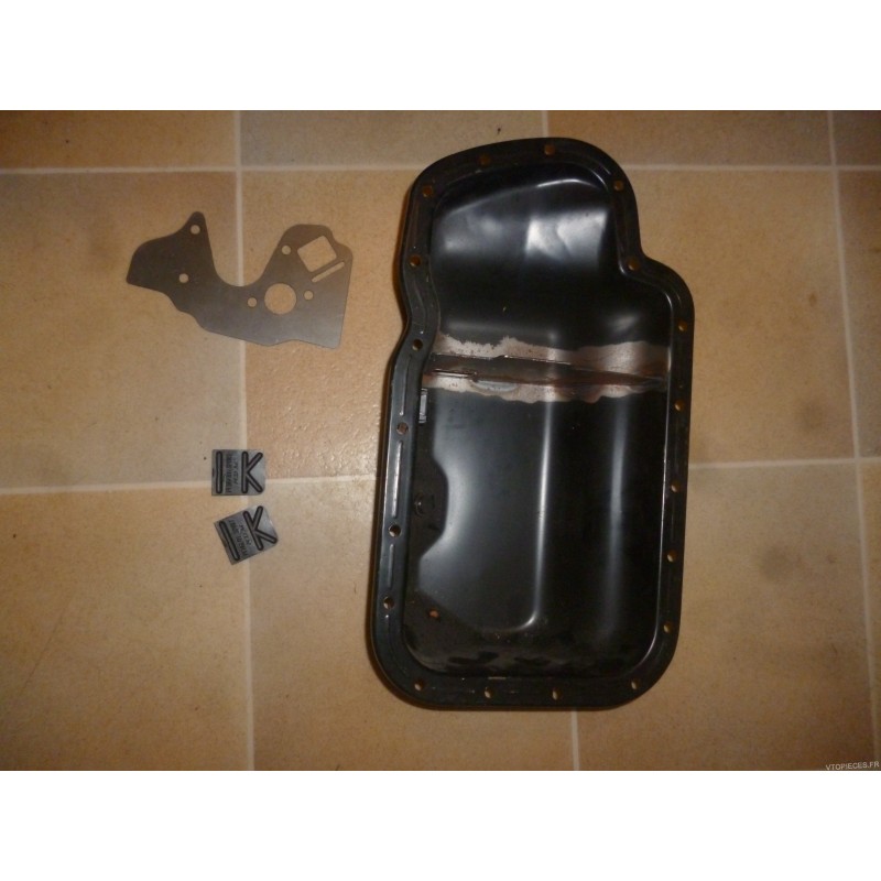

Nouvelle pièce commandée :

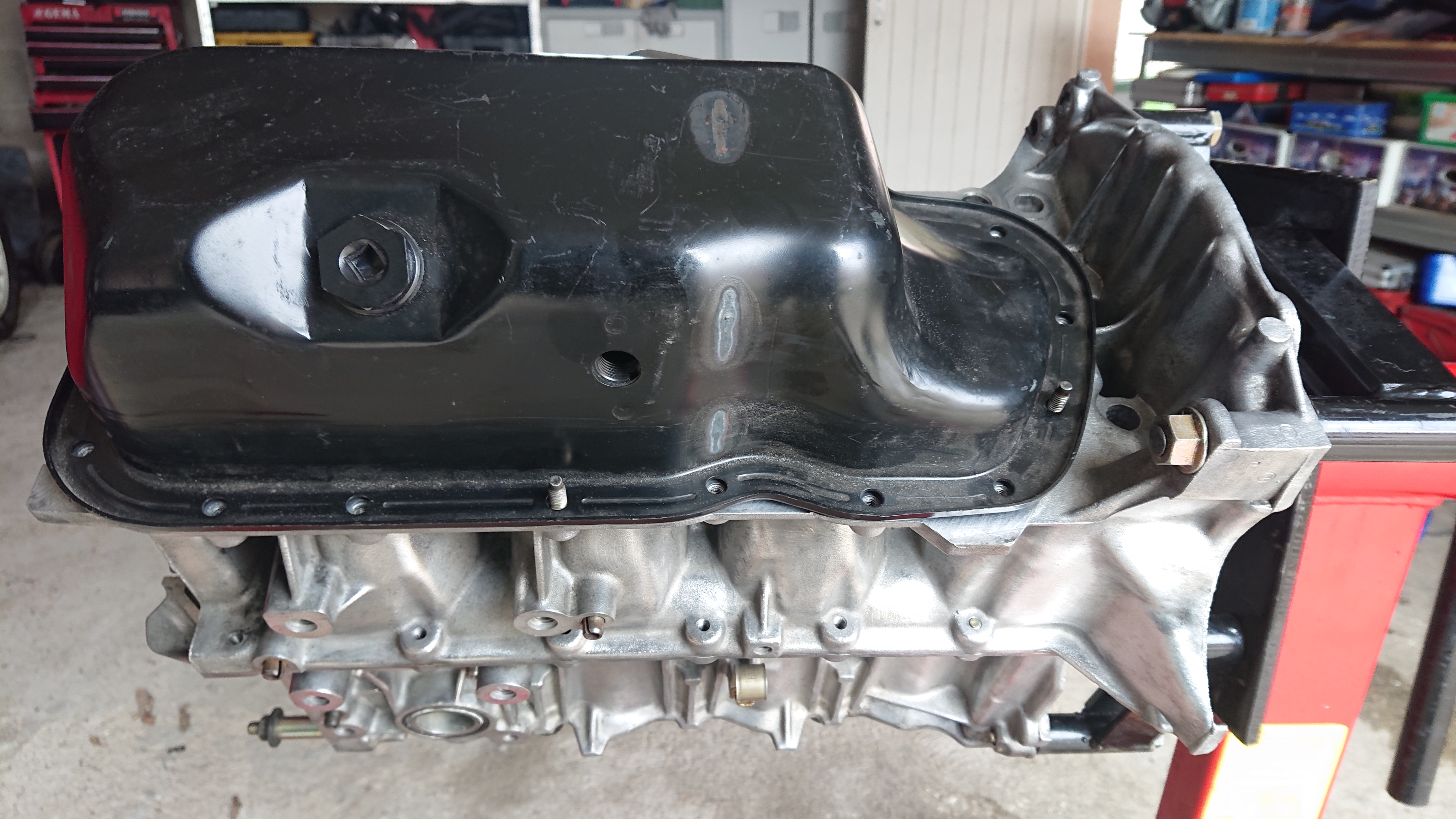

Carter cloisonné PTS, l'avant dernier encore disponible ! <oo>
Suite à mon soucis moteur de cet été, j'avais un doute sur mon ancien cloisonnement, tout le monde m'a recommandé ce modèle à clapets donc autant assurer le coup sur le moteur "evo 2"! :lala:

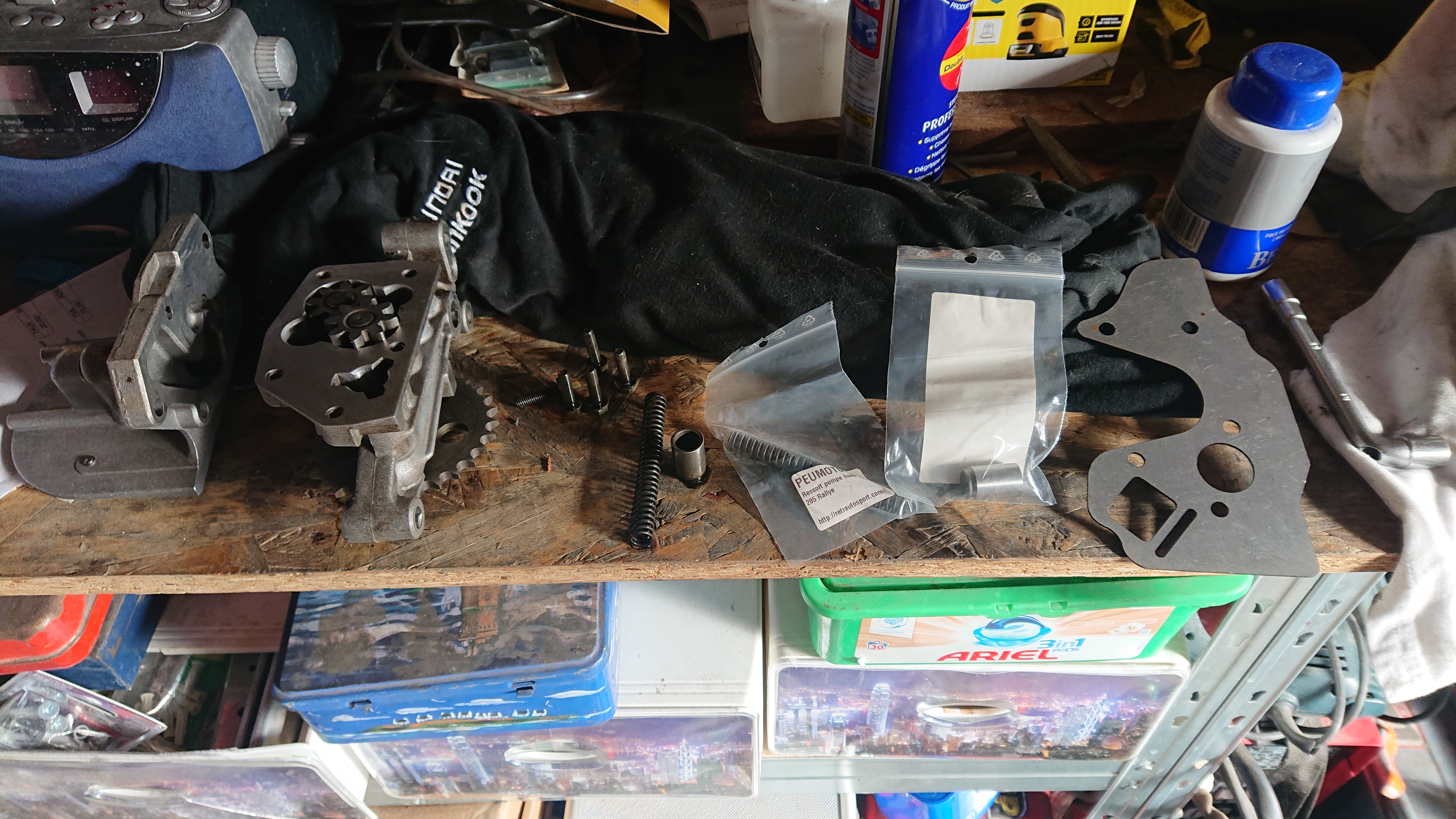

Hier, contrôle et modification de la pompe à huile:

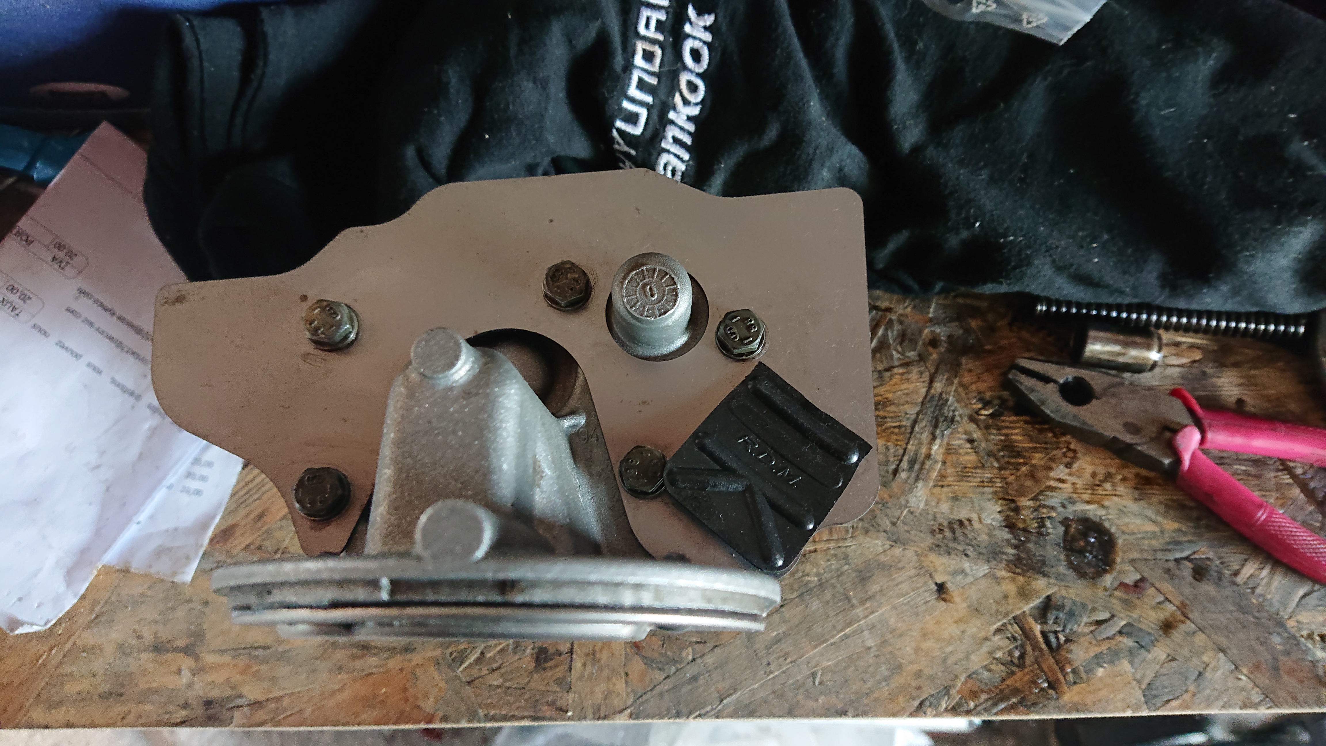

Mise en place de la plaque anti dejaugeage :
Montage "à blanc" de la pompe pour vérifier que rien ne gêne :

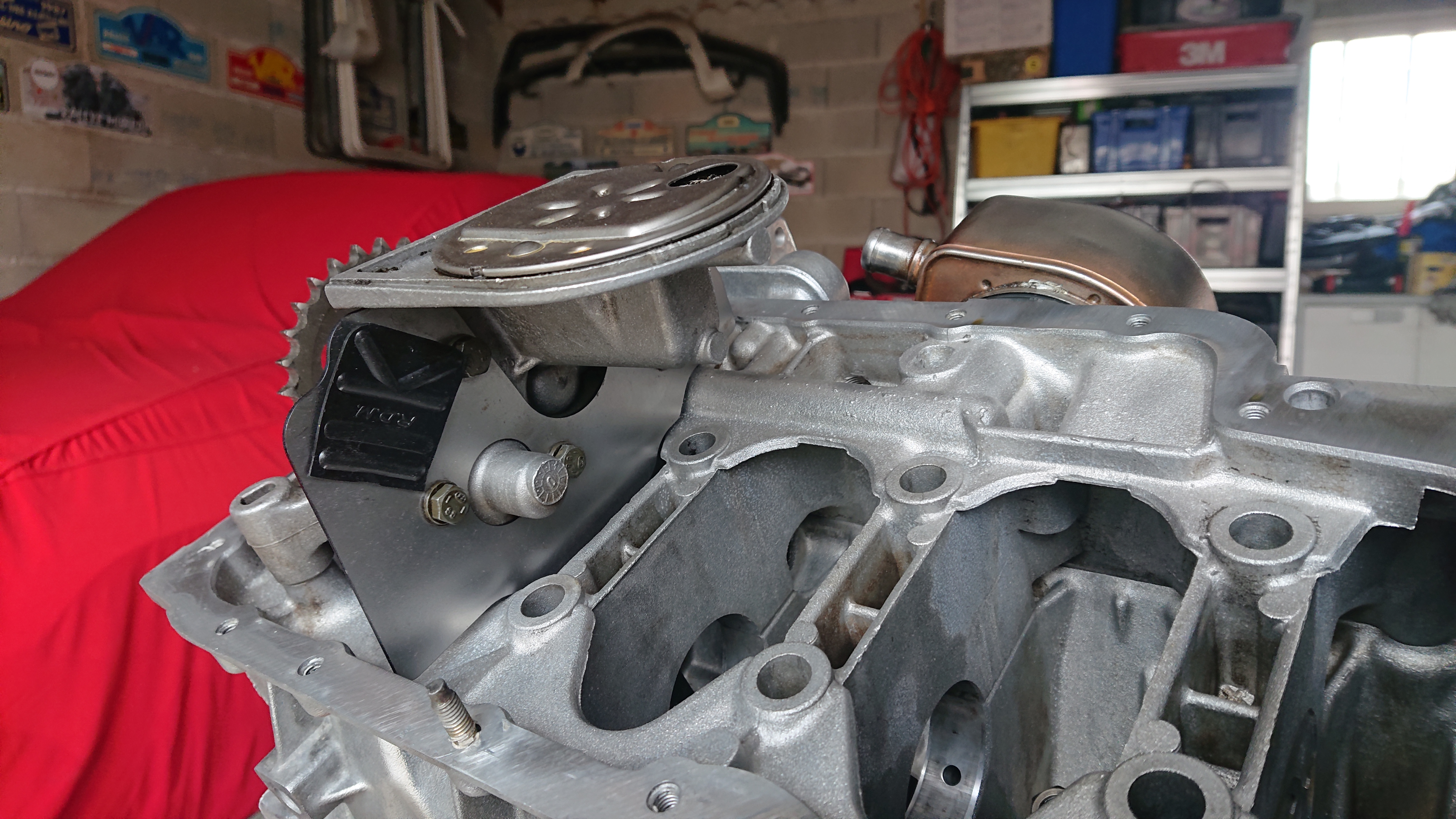

Et pose du carter (qui a déjà l'emplacement pour la sonde de température d'huile :ok:, ça m'évitera d'avoir à le modifier) :

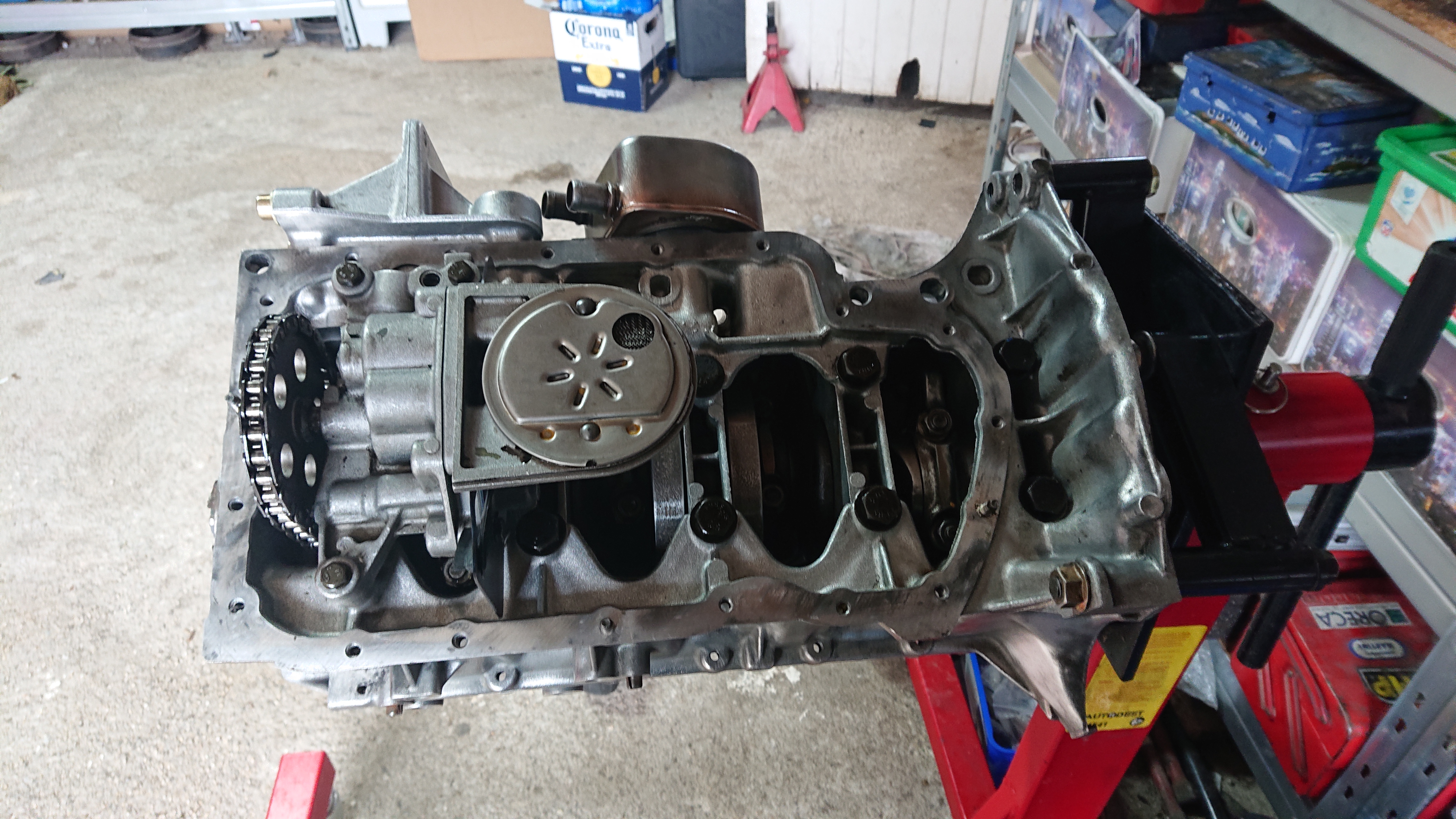

Ensuite, j'ai attaqué la pose du vilo pour pouvoir mesurer les jeux et vérifier que rien ne touche nulle part : "_"

Je ne connaissais pas ce montage de cloison boulonné avec la pompe,ça a l'air pas mal :ok:
Messages : 13472
Has thanked : 461 times
Been thanked : 1103 times
Re: Ma 205Rallye 1991 (GrA)
C'est un vrai carter PTS de 106 Rallye grA. :ok:
Il y le même genre de plaque, avec également un clapet, soudée dans le carter :ok:
Je ne connaissais pas non plus cette cloison à fixer directement contre la pompe …. :o
Tout simple…. Facile à reproduire en plus !
Jean Luc, tu nous as dessiné un patron pour reproduire cette pièce ? :unsure:
Messages : 13472
Non, mais je peux le faire, la pompe est sur l'établi :ok:
Je peux même scanner la plaque noter les côtes dessus :ok:

Le carter d'huile à été usiné pour cette plaque????? je ne vois pas bien sur la photo
C'est juste un guide pour la plaque qui est fixée avec la pompe à huile?
Messages : 13472
Il y a 2 plaques avec sur chaque un clapet et qui vont de chaque côté de la crépine de pompe à huile:
Une soudée dans le carter et la 2ème vissée sur la pompe :ok:

Pour ceux qu'ils veulent la fabriquer, t'en as des mesures a faire!!!!!!la 2eme plaque et son emplacement

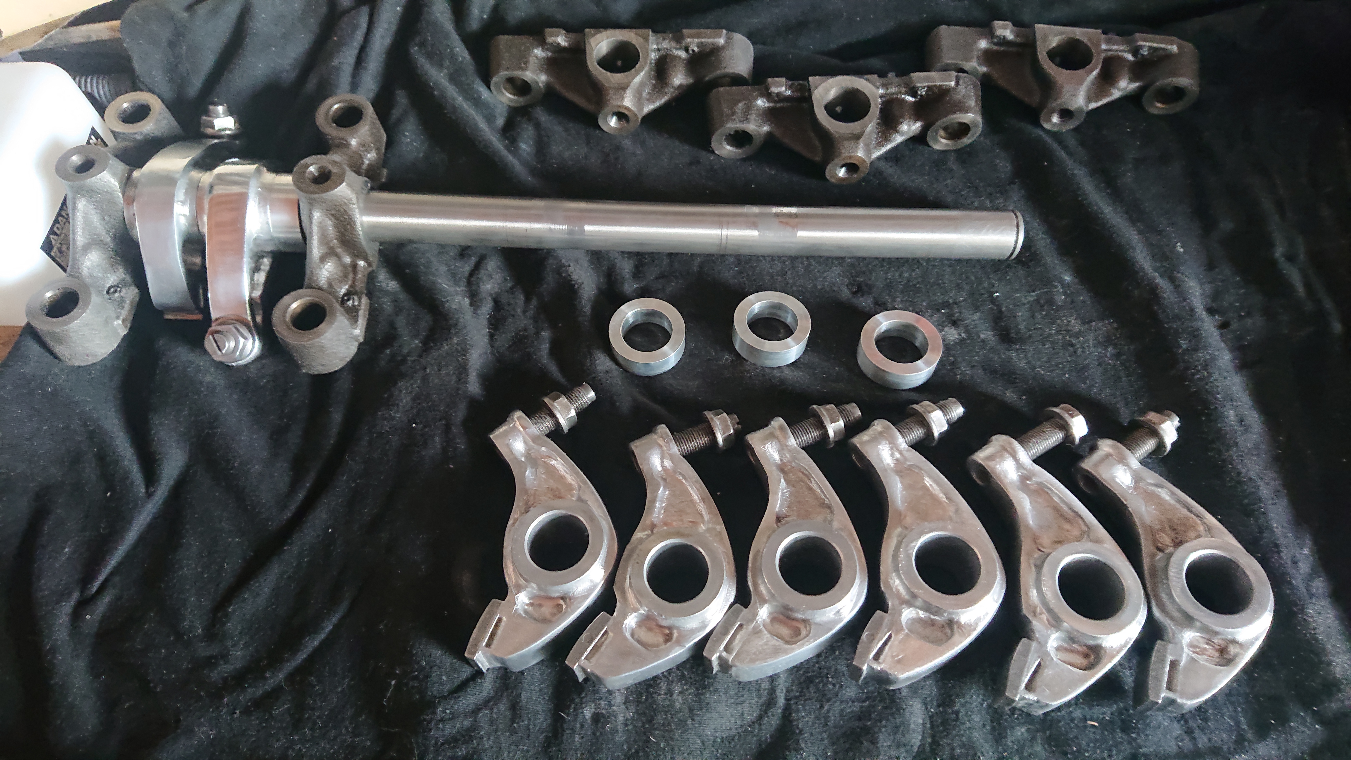

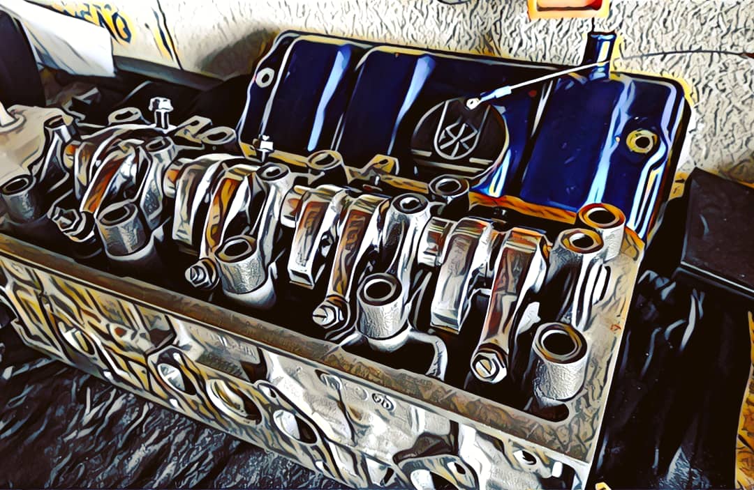

Je viens de finir la rampe de culbuteurs :ok:

jean-luc13 a écrit :Merci Christian :ok:
Tu mets ta culasse en vitrine après, car elle est magnifique :blush:
