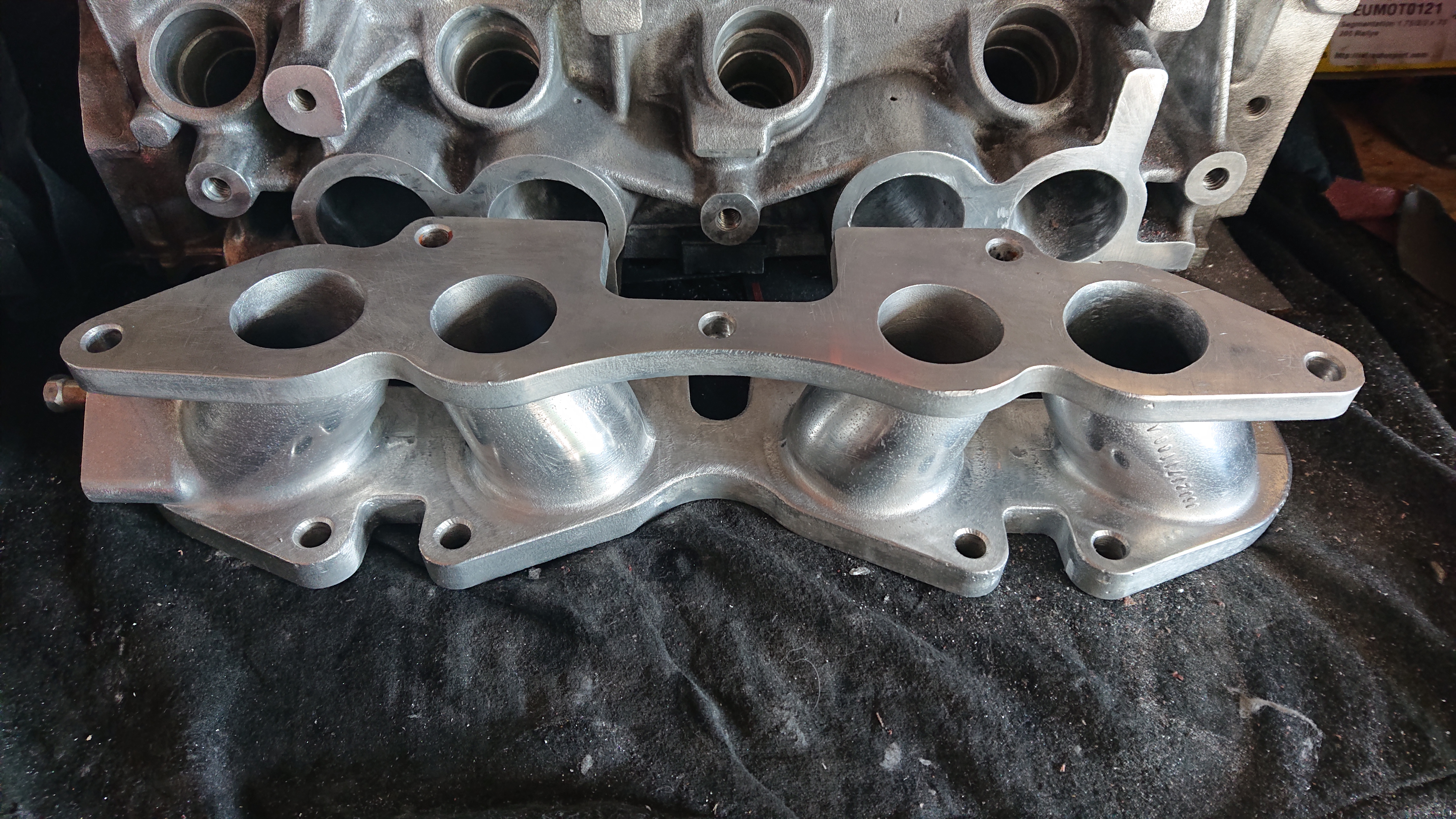

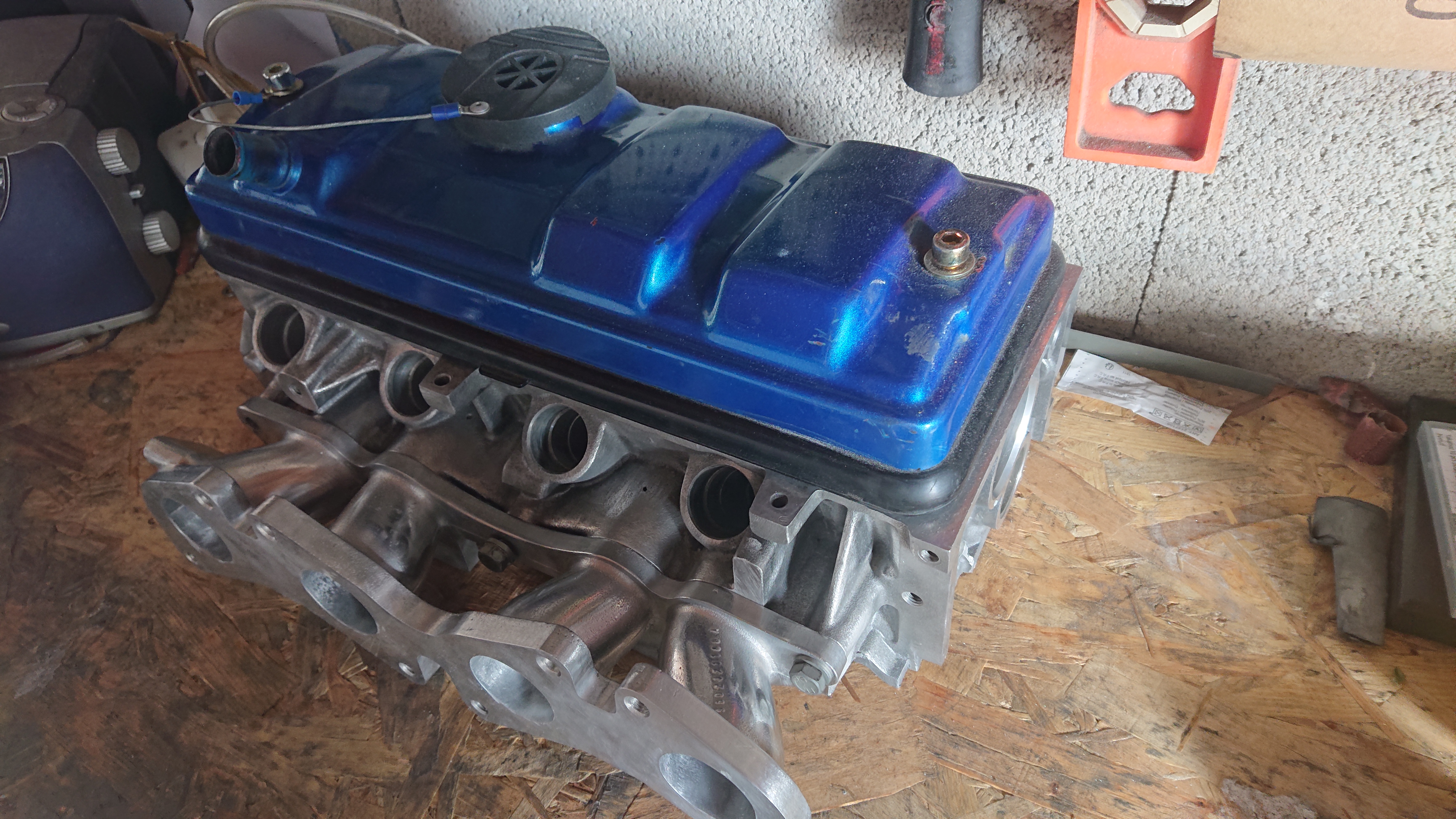

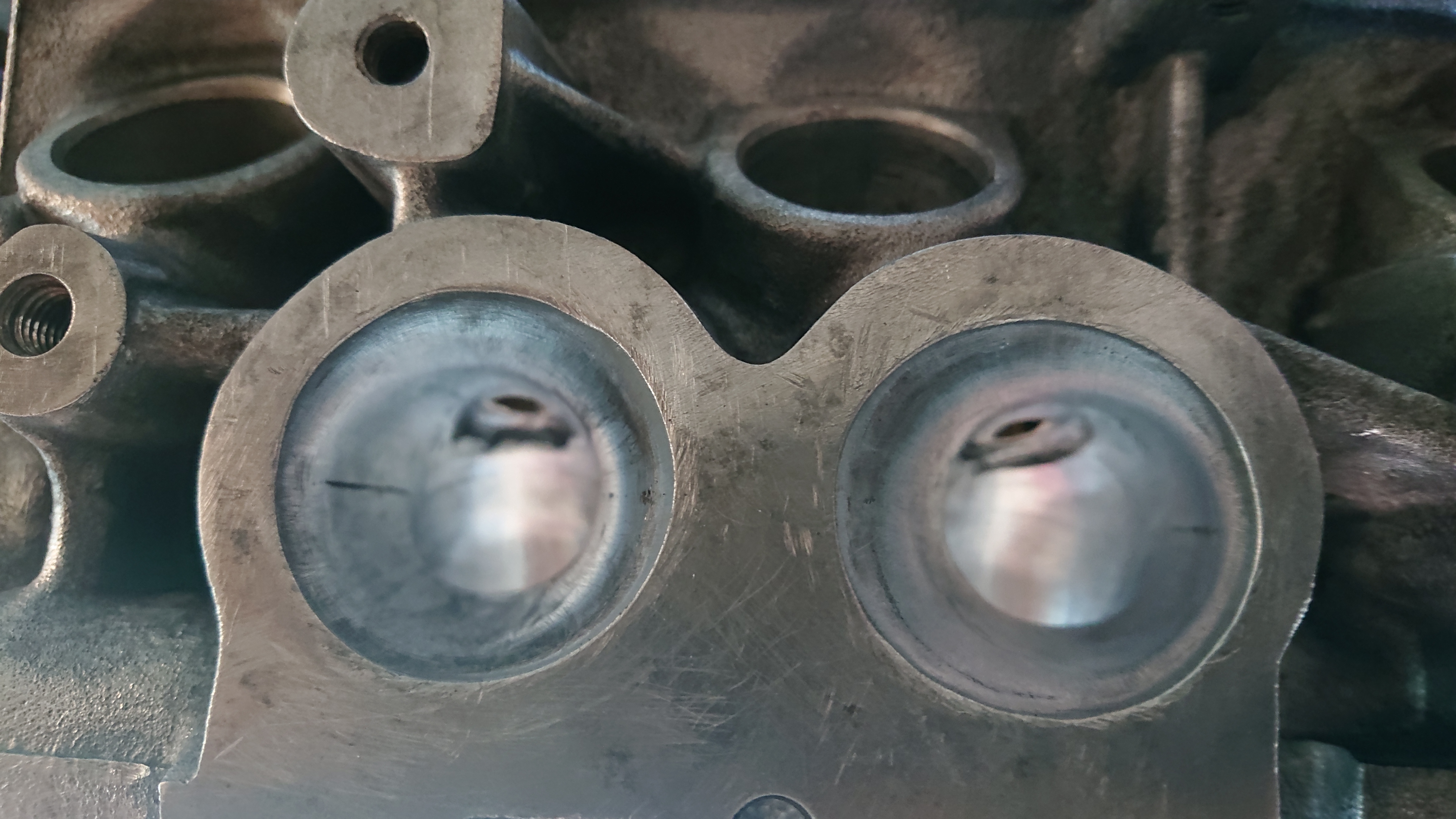

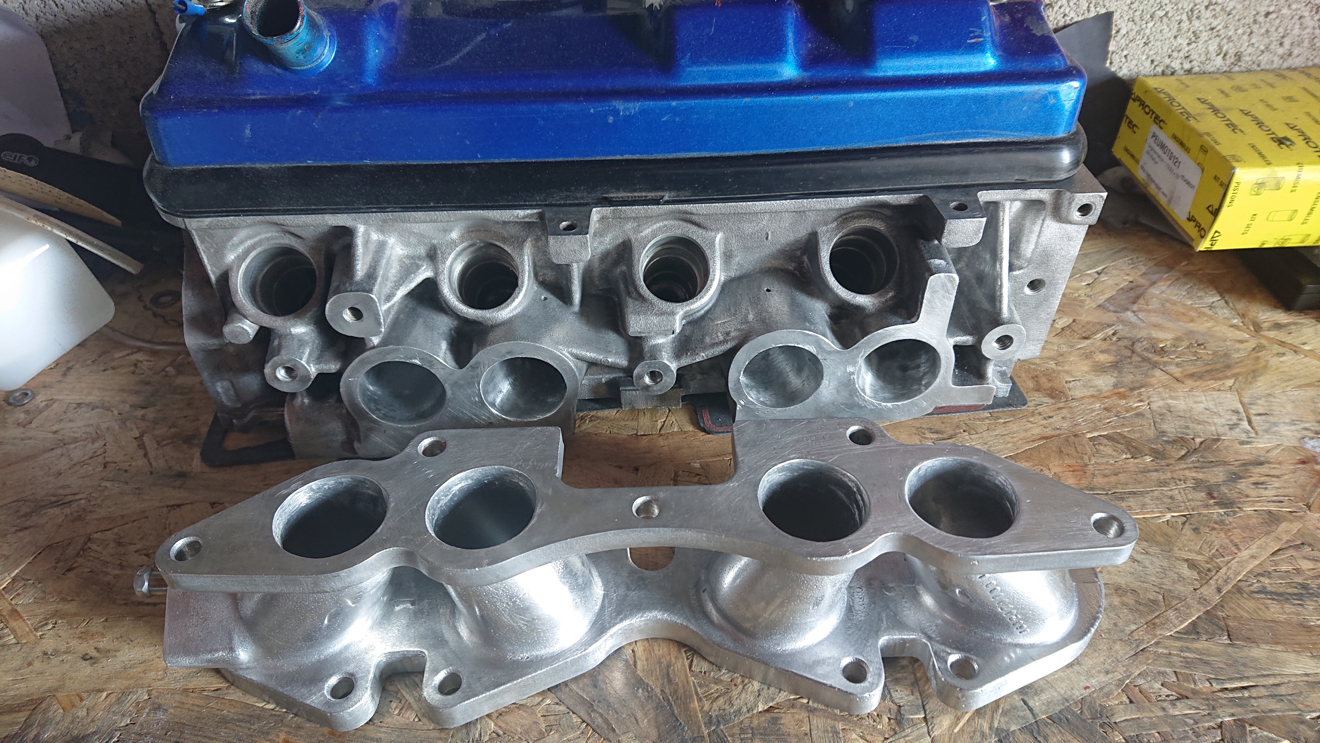

J'ai repris le travail sur la pipe d'admission,
1er conduit fait à droite , il y a effectivement pas mal à gratter pour être au même diamètre que la culasse :wacko:
Après quelques heures de travail, c'est enfin terminé ! :ok:

Beau boulot :ok:

Y sont drôlement plus plus gros les trous maintenant. La vache !!!! <oo>

Good job :ok:

Tu as agrandi de combien les trous ?
Membre du Var Auto Sport .
Messages : 13472
Has thanked : 461 times
Been thanked : 1103 times
Re: Ma 205Rallye 1991 (GrA)
Je n'ai pas mesuré le diamètre avant mais là, je suis à 35 mm. ;)
Je dirais env 4mm sur le diamètre :unsure:

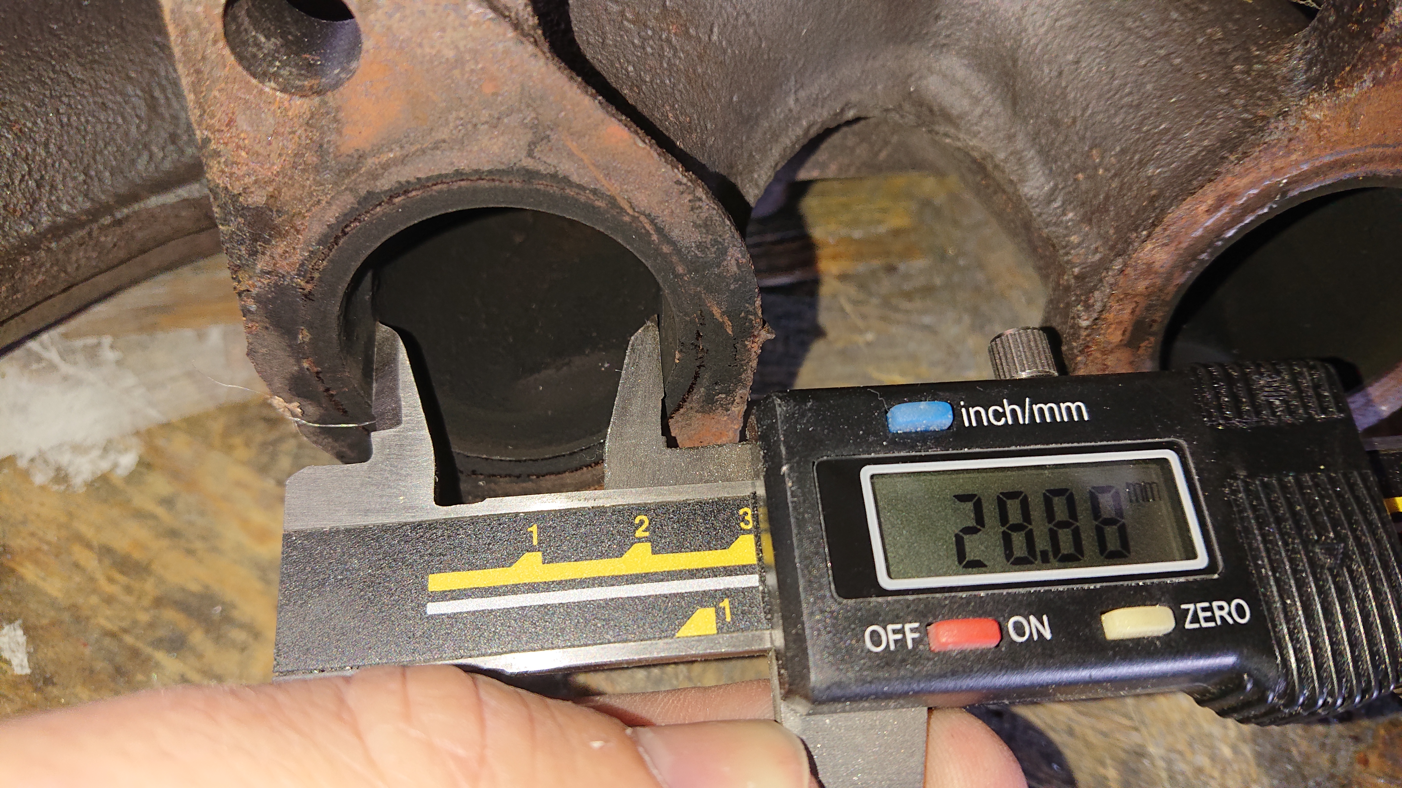

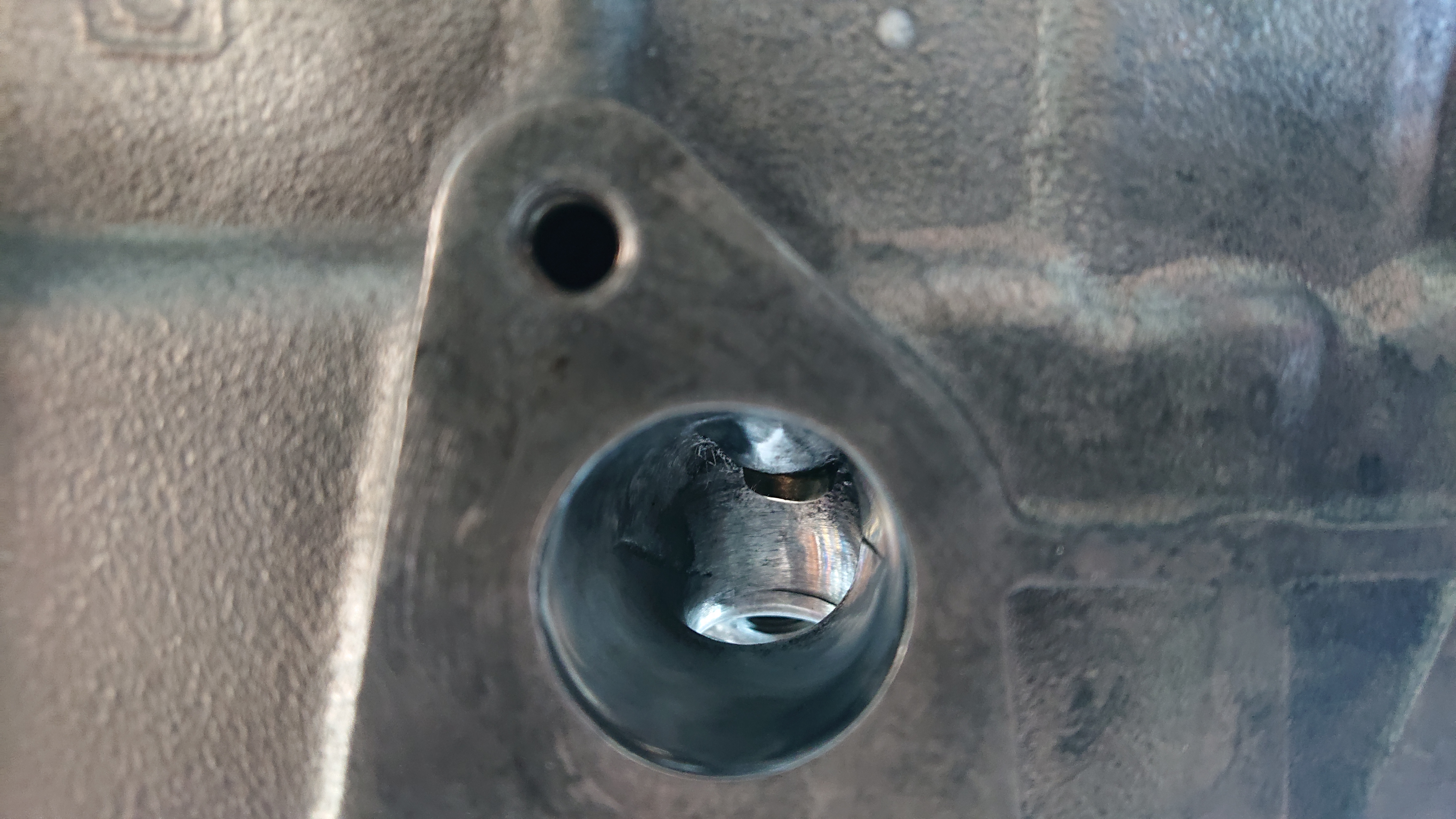

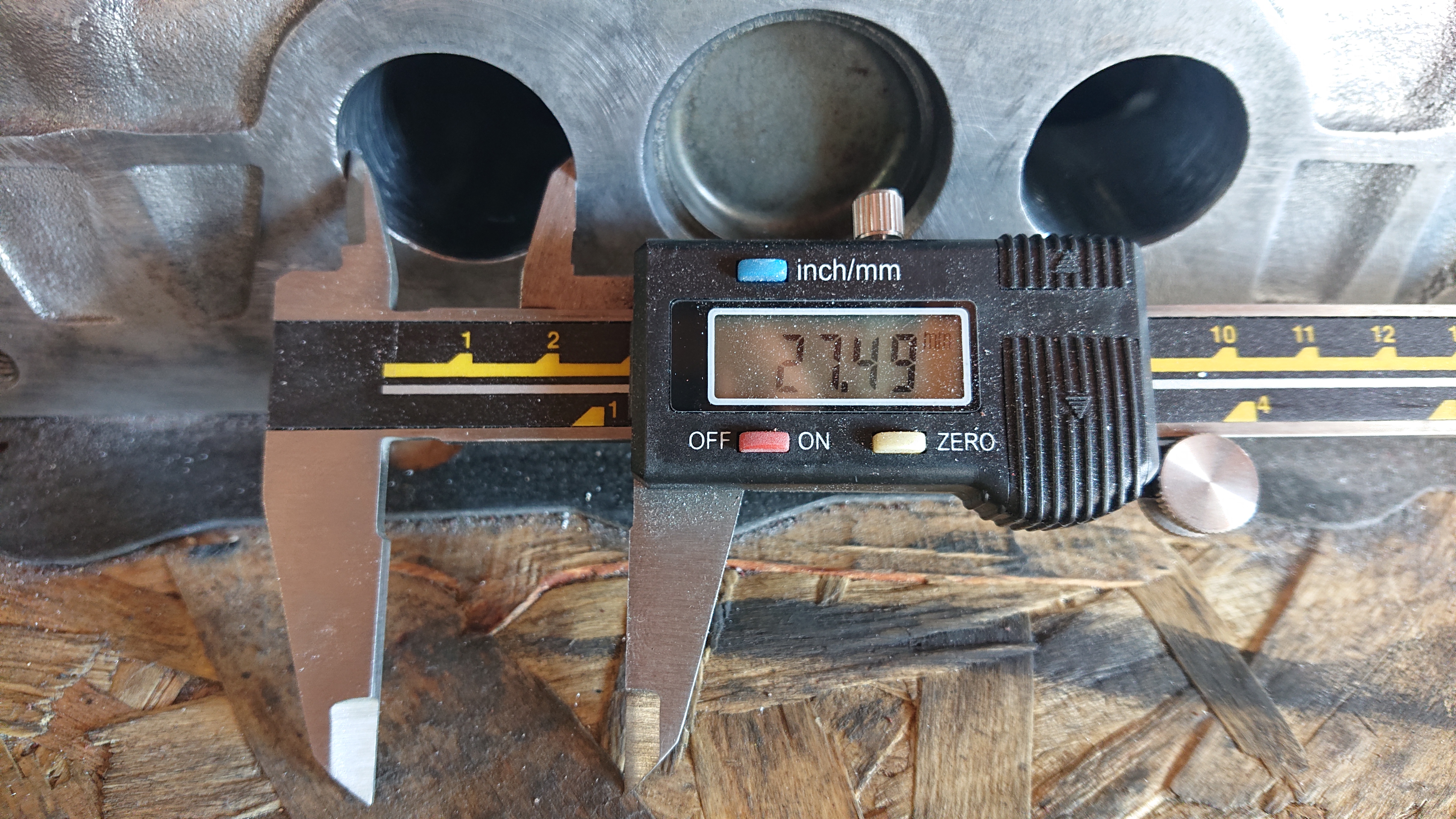

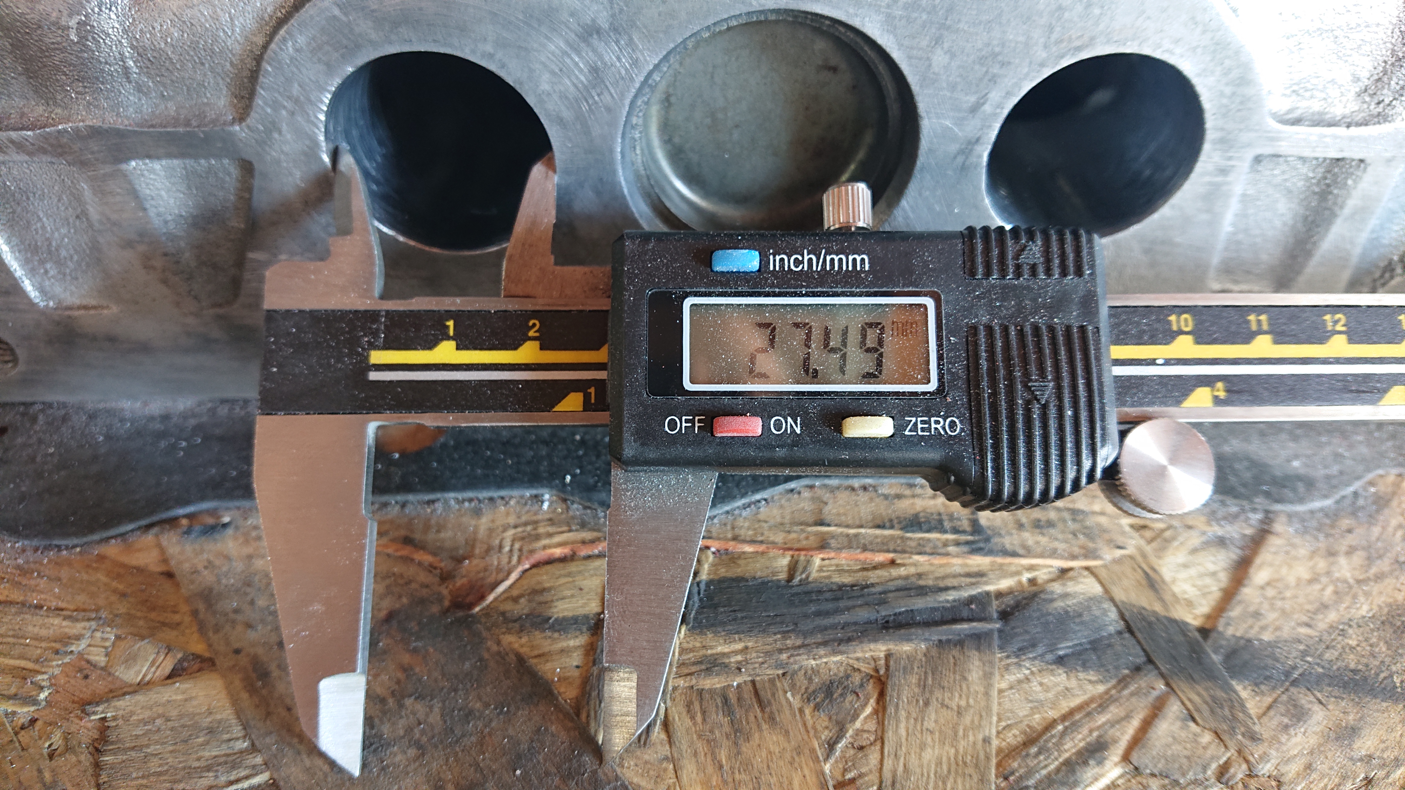

En attendant, encore un peu de boulot sur la culasse aujourd'hui :

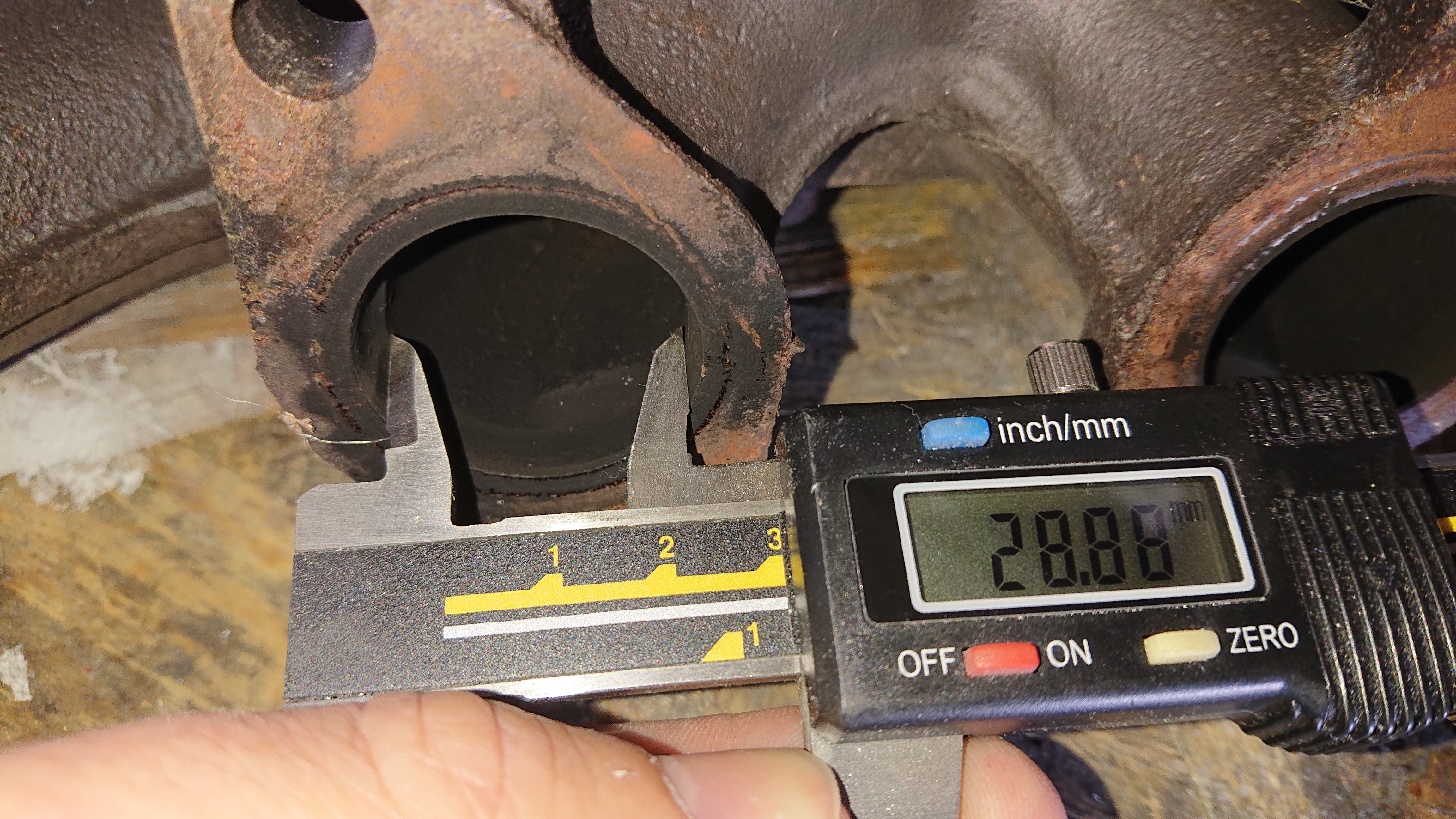

Les conduits d'echappement sont au diamètre maxi de la fiche ou presque (27,5mm) : :ok:
... Et bonne nouvelle : je n'ai pas besoin de travailler le collecteur en fonte ! :ok:
Il reste un peu de finition à faire dans les conduits mais je touche au but ! :ok:

Les conduits du collecteur et de la culasse sont alignés au moins ?! :mrgreen:
Messages : 13472
Oui, pas de soucis à l'échappement :ok:

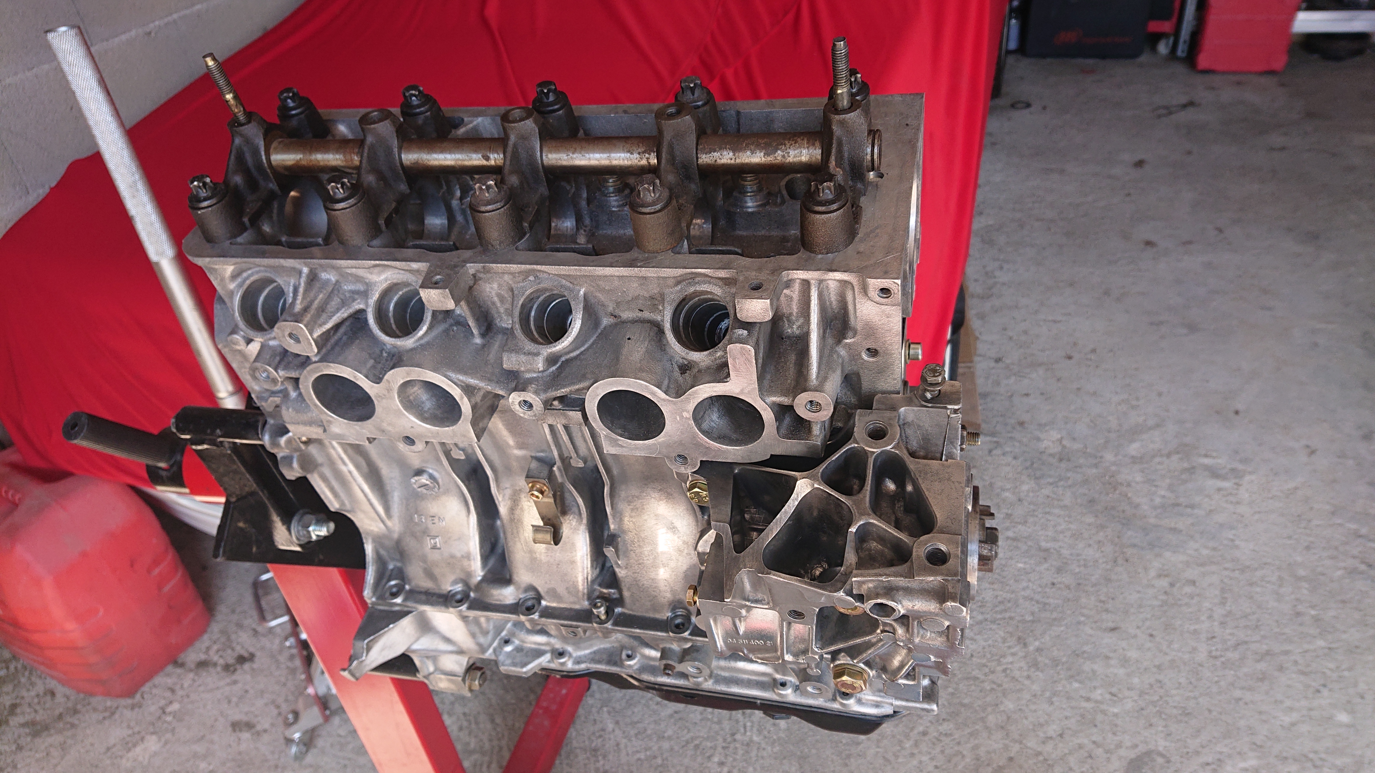

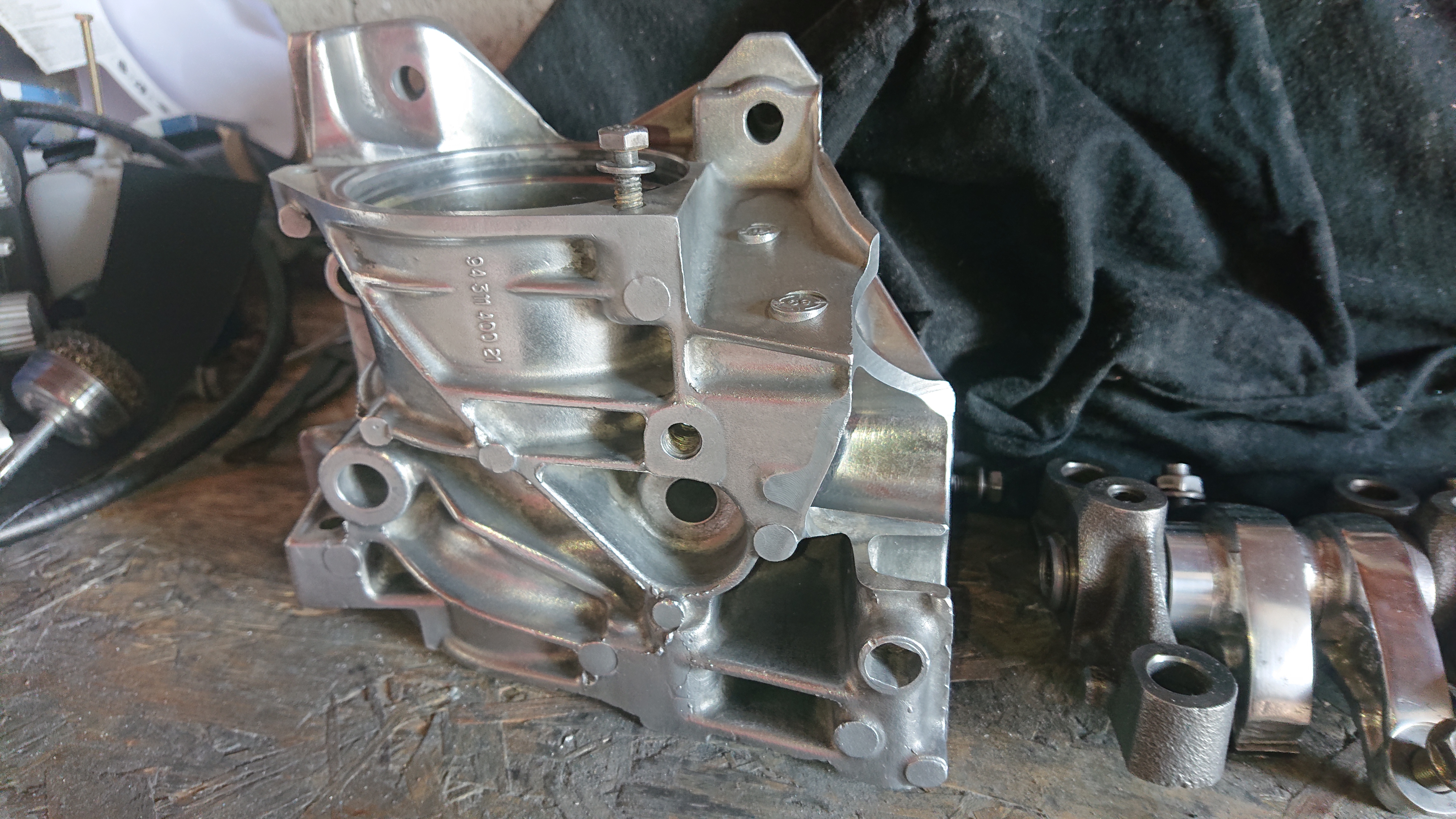

Je continue un peu à avancer : :)
Nettoyage du boîtier de pompe à eau :
.. Et pose sur le bloc avec la visserie neuve (commande groupée sur ce forum il y a quelques mois :blush: )
Montage à blanc de la culasse pour confirmer s'il faut travailler les chambres de combustion ou pas :
(pas de miracle, les pistons touchent un peu avant le PMH, il ca falloir réduire les chasses de la culasse :()
Et repose provisoire d'une vieille culasse pour éviter à la poussière de rentrer dans les cylindres :

Donc tu dois augmenter le volume de chambre ?
Ce que tu gagnes avec le piston, tu le perds à le faire rentrer dans la culasse. :huh:
