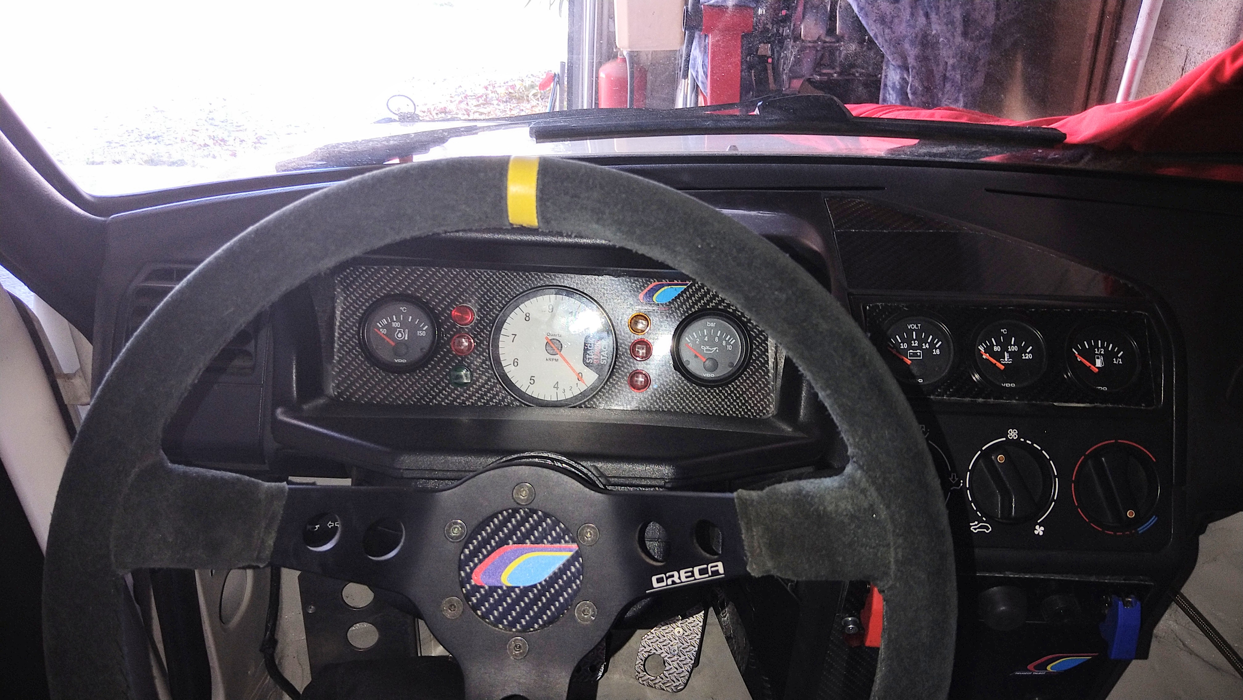

Pour ton régime maxi à savoir 8000 tr/mn c'est toi qui règle le rupteur c'est à dire la petite masselotte dans la tête d'allumage ??
Comment peut on repérer ce régime d'ailleurs si cela se fait manuellement ??
Ou le règle-t-on sur un banc ??
Lilive
Messages : 7039
Localisation : Agen (47)
Been thanked : 140 times
Re: Ma 205Rallye 1991 (GrA)
Message par Lilive »
A mon avis Jean-Luc a dû monter un doigt d'allumeur sans rupteur pour pouvoir monter à 8000, d'où l'utilité d'avoir, en course, une info quand tu titilles ce régime ;)
Messages : 18378
Has thanked : 526 times
Been thanked : 1150 times
Lilive a écrit :A mon avis Jean-Luc a dû monter un doigt d'allumeur sans rupteur pour pouvoir monter à 8000, d'où l'utilité d'avoir, en course, une info quand tu titilles ce régime ;)
:ok: C'est exactement ça et j'ai en plus un limiteur de régime Luminition sur le lequel je peux ajuster précisement le régime de coupure voulu (à 8300tr/mn dans mon cas pour le moment :rolleyes: )en fait j'ai d'abord le voyant qui va s'allumer à 8000 puis la coupure d'allumage à 8300 si je n'ai pas levé le pied entre temps :mrgreen:

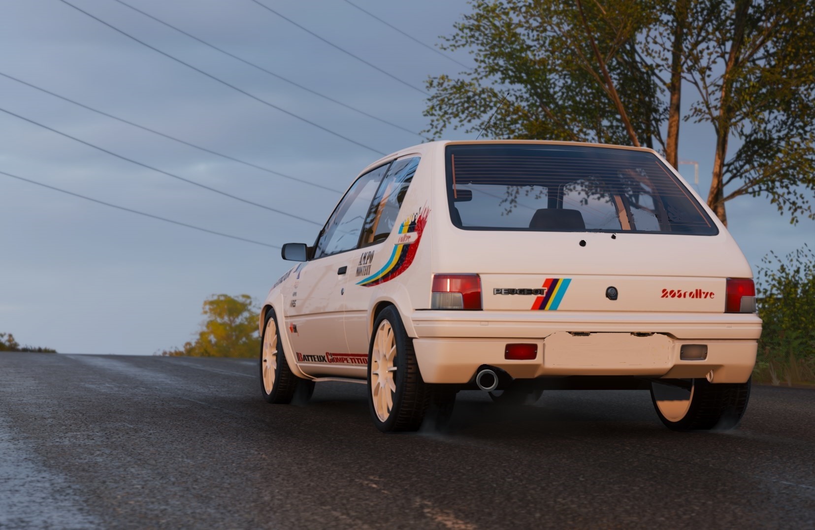

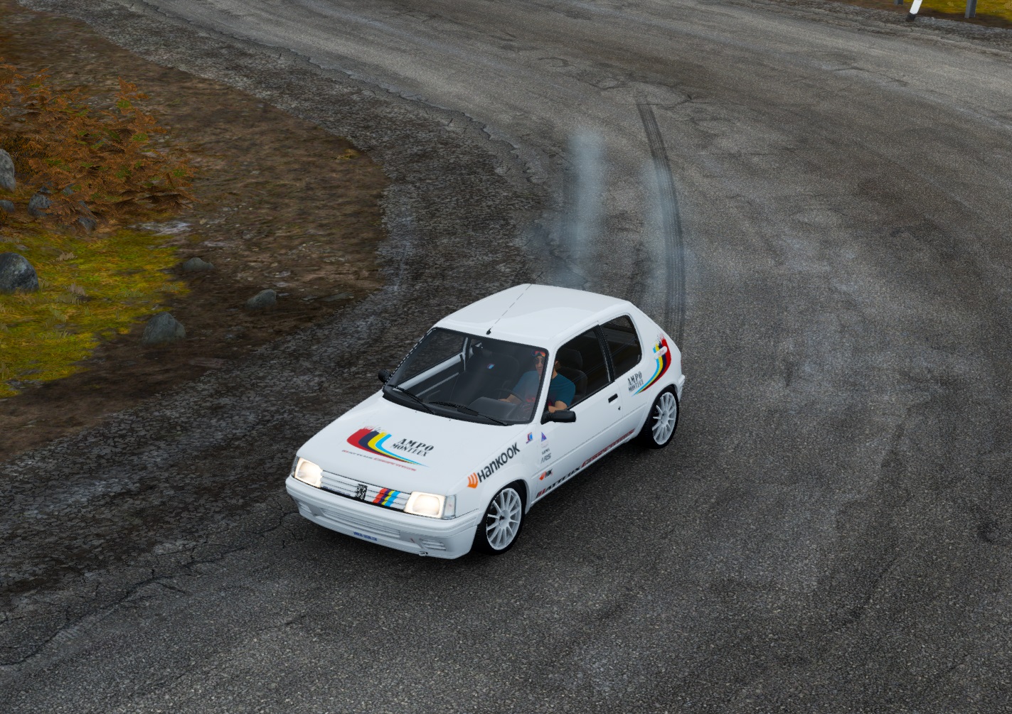

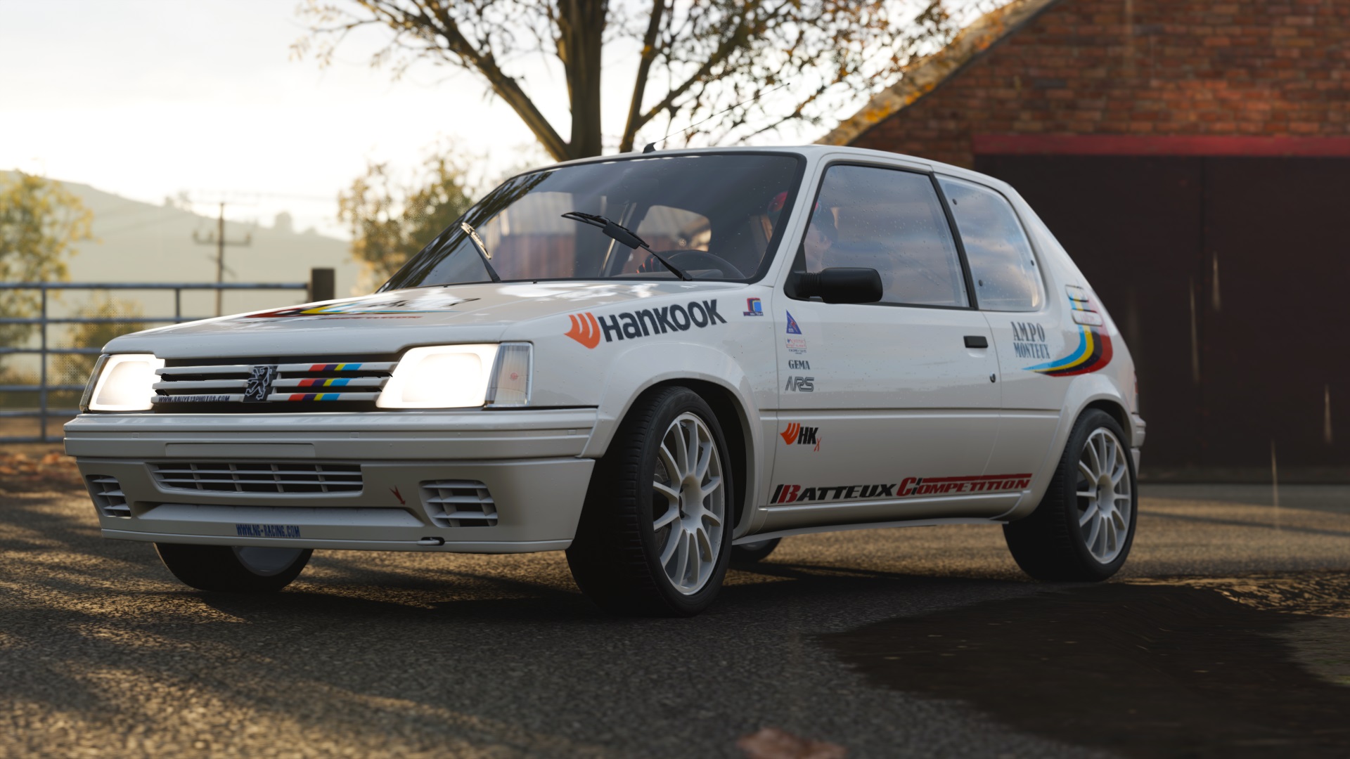

Un copain de Vincent s'est amusé cet après-midi à modéliser mon auto sur Forza, le résultat est sympa! :mrgreen:
Messages : 6993
Has thanked : 802 times
Been thanked : 1212 times
Joliiii !!! Le rendu est d’une qualité assez bluffante. :ok:

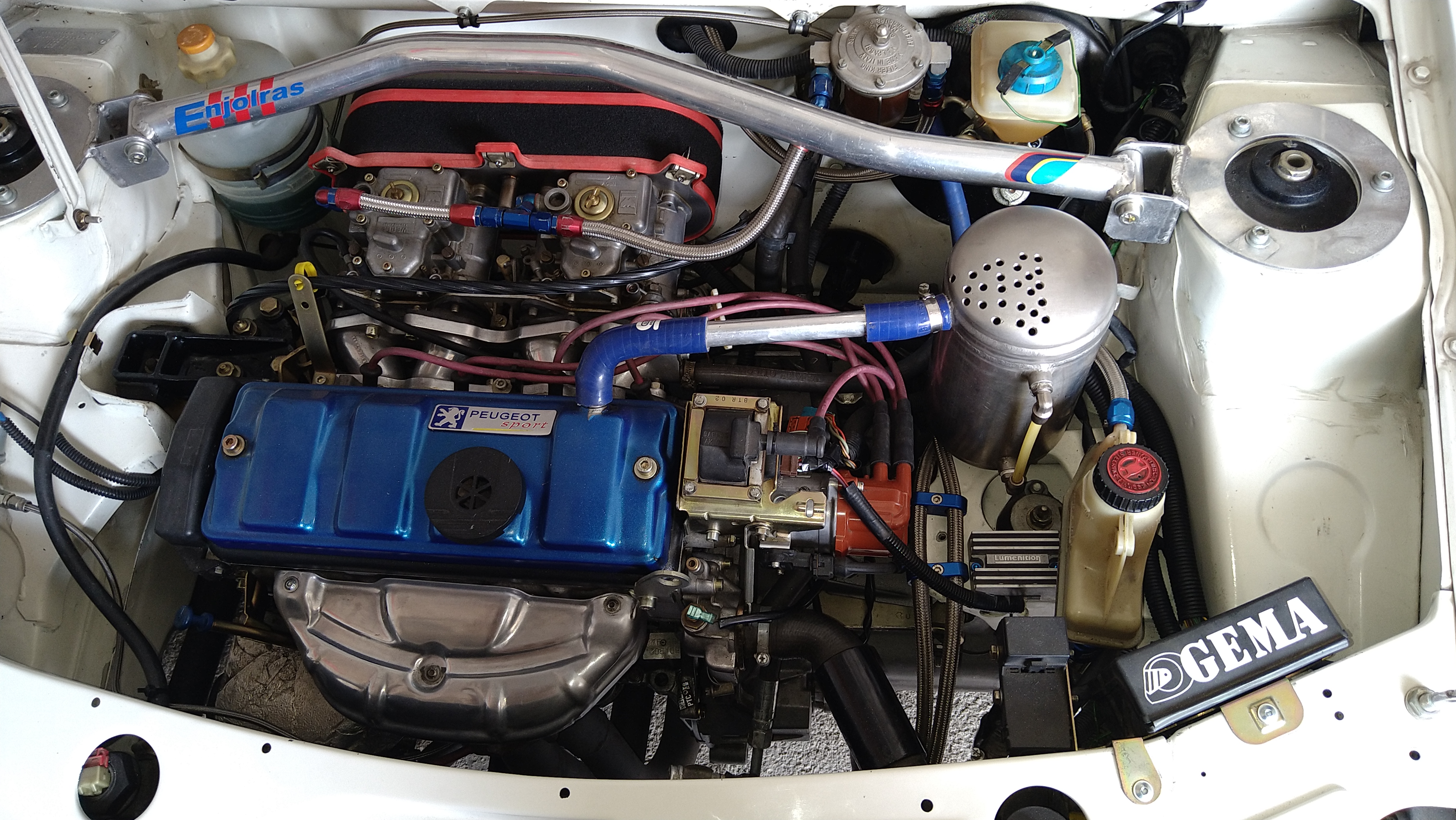

Aujourd'hui, en prévision de prochains changements et pour m'occuper un peu, j'ai décidé de faire un peu de place dans le compartiment moteur en délocalisant le bocal de lave glace dans l'habitacle : :mrgreen:
J'ai donc inversé l'arrivée du tuyau :
Et voilà, je vais maintenant m'attaquer à planquer un peu mieux le faisceau :mrgreen:
Et je viens de commander ça chez nos amis anglais: :blush:
Messages : 18378
Le faisceau est déjà plus discret comme ça : :ok:
En prévision de mon futur moteur sur lequel je vais faire un dégazage sur le bas du carter, j'ai décidé pour simplifier le cheminement des durites de mettre le futur récupérateur d'huile de l'autre côté, à l'emplacement du cric :unsure:
Ne trouvant rien d'adapté dans le commerce je viens de faire une demande de devis à un artisan, affaire à suivre donc :ok:
