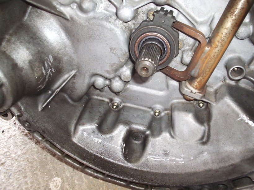

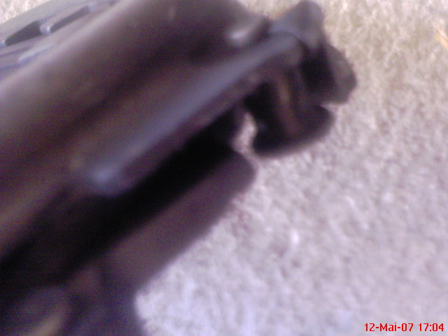

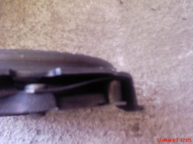

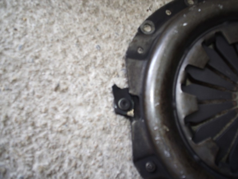

bon, c'est démonté, ce sont deux linguets du mécanisme qui ont cassé :angry: et avec la force centrifuge tapaient l'interieur de la cloche d'embrayage :angry:
le méca était un Valéo( j'avais pas fait gaffe au montage :crying: ), mais il ne devait pas etre neuf, seul le disque avait visiblement été changé recemment.
Reste plus qu'a aller voir mon vendeur de pièces compet préféré :mrgreen: et remonter!
Quelques photos des dégats :crying:
comparaison avec un linguet intact
un linguet cassé (en haut a droite)
Le deuxième linguet cassé
Cloche d'embrayage marquée tout le tour
