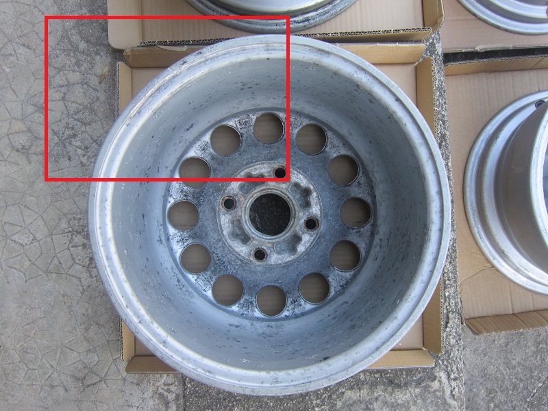

malheureusement je pense que quelque soit le mec qui essaye de les redresser c'est tres risqué et je pense que ces jantes réagissent tres mal au redressage quelque soit la méthode utilisée
elles sont maudites les 7x13.... :crying:

Tu sais la méthode qu'ils avaient utilisée sur la tienne avant de te la fissurer ?

non, je ne la connais pas, mais a part tirer ou pousser dessus je ne vois pas bien ce que tu peut y faire
et la mienne n'etait pas dans cet etat la :huh:

T'es hyper rassurant :mellow:
Déjà que ça va me couter un bras cette histoire du coup, alors si il me la pète... :crying:

ba désolé mais tu ne serais pas le 1er a qui ca arriverait...
patladoze a eu le probleme
j'ai eu le probleme
si je ne me trompe pas
scale 33 a eu le probleme
davmag a eu le probleme
apres je ne connais que Pierrot 19 et rallye83 qui en ont et qui a priori n'ont pas eu de soucis
moi je les ai mis dans une boite qui ne fait que ça et qui en redresse des bien plus pétées que ça, voir meme explosées
mais c'est jantes doivent etre faites dans une matiere qui ne supporte pas le redressage et quand tu regarde le peu de matiere qui reste entre les trous, c'est pas vraiment étonant que ca soit fragile
j'espere pour toi qu'il va réussir a y faire quelque chose sans foirer le truc :crying:

Elles sont en magnésium ces jantes?

oui je pense mais ca doit etre un allaiage de fonte d'alu et de magnésium, bref un alliage pourri <_<

Elles ont était vendu en bon état :ok:
Tu les équilibres et roule :ok:
Vu à la vitesse que tu roule ça va pas leur faire mal ...... :mrgreen:

c'est la photo ou il y a un plat ?
perso j'y toucherai pas !! si elles roulaient comme ça, touche à rien :unsure: monte les pneus et roule ma poule :rolleyes: :ok:

Oui tu vois bien Pat,un plat non je ne pense pas je dirai voilée mais au final le résultat est le même.

+1 on dirait plutot un plat
monte un pneu dessus avant de les peindres, roule comme ça pour voir si ça va et si c'est bon monte la a l'arriere droit ;)

Pourquoi l'arrière droit ? et justement avec les cales de 10 mm et comme ça passe juste ça risque pas de frotter ?

a l'arriere droit parce que c'est toujours la jante qui mange le plus quand tu conduit, du coup vaut mieux mettre celle qui craint le moins a cet endroit la
et a l'arriere car si elle est voilée, tu le ressentira moins que si elle est a l'avant

Dans une boite de montage de pneus, est ce que je peux les faire tester, jantes nues, pour connaitre les valeurs ? Ca me donnerait déjà une indication...Possible ? ou c'est idiot ?

non c'est pas idiot du tout, moi c'est ce que je ferait, ils auront peut etre du mal a l'équilibrer mais ca vaut le coup d'essayer et de tout tenter avant d'essayer de redresser quoique ce soit ;)
