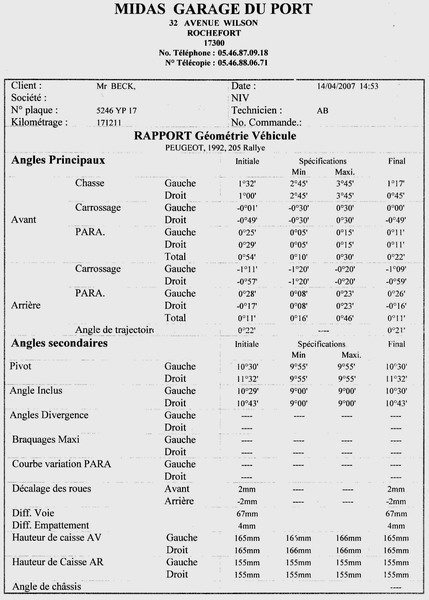

francky007 a écrit :
Nicolas a écrit :Assures toi déja qu ele mec qui t'as fait ne géométrie a bien bridé l'arriere de ta voiture, les peugeot ca se bride... ! :D
Car meme à gauche tu n'es pas dans les tolérances, en bridant tu influes sur ta chasse. ;)
il a rien bridé !
les roues sont sur des patins libres justement et ces un laser qui fait le boulot.
il parait que ces tip top comme machine.
demain je scanne le rapport de géometrie.
Eh bien donc c'est normal que ta géométrie ne soit pas bonne car il faut "comprimer" l'arriere du véhicule (faire descendre l'arrier edu véhicule si tu prefere...) . Renseignes toi ailleurs dans un autre garage... ;)

voici le rapport du garage

sur ton rapport francky on voit que tes angles inclus sont à peu près les mêmes, pas bons par rapport à la valeur constructeur mais cohérents entre eux, en fait quand ça tape tu le vois avec cet angle là, si il est vraiment dans les choux c'est qu'il y a quelquechose de plié, là à mon avis y a pas grand chose sur ton auto, en + si l'auto n'était pas bridée les valeurs vont bouger, et au final tu n'es peut être pas si mauvais que ça ;)

Lilive,elle est correct en trajectoire.Je pense qu'avec les amortos neufs + kit de roulements,cela ira sans soucis.

oui effectivement, je vais changer les amortisseurs + butées et ressorts.
Je refrais faire un control et on vera bien.
