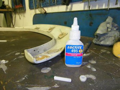

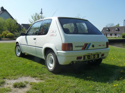

toytelle a écrit :voici des news,donc j'ai reparé mes extentions a l'aide de vis nylon j'ai percé et taraudé les extentions puis monté le tout a la loctite,ensuite un ecrou nylon assemblera le tout sur l'aile je conseille cette methode simple et efficace a mon gout,j'ai reçus mon pare choc avant de chez repar.be,je trouve qu'il est de bonne qualité et identique a l'origine sauf qu'il est en plastique au lieu de fibre mais ont y voit rien apres midi je redemonte tout pour evité au carrossier de le faire

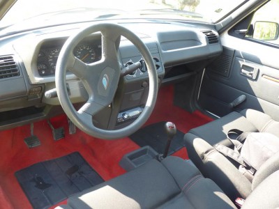

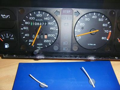

et puis j'ai changé egalement les aiguilles de compteur et compte tours car ma rallye n'a pas echappée a la régle les aiguilles etaient tordues

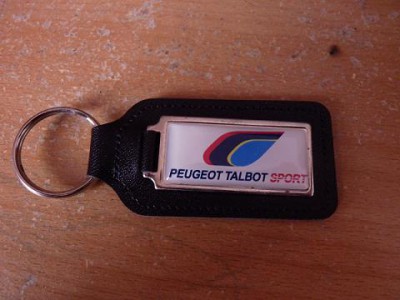

aussi je vous met une photo du porte clefs qu mon pere m'a offert je sais pas ou il l'a trouvé mais je le trouve sympa

on dirait qu'il est neuf ton tdB !!
Sympa le porte clefs, belle trouvaille
Ouahh !! les belles aiguilles !!!!!
Les anciennes étaient vraiment tordues !!!!
