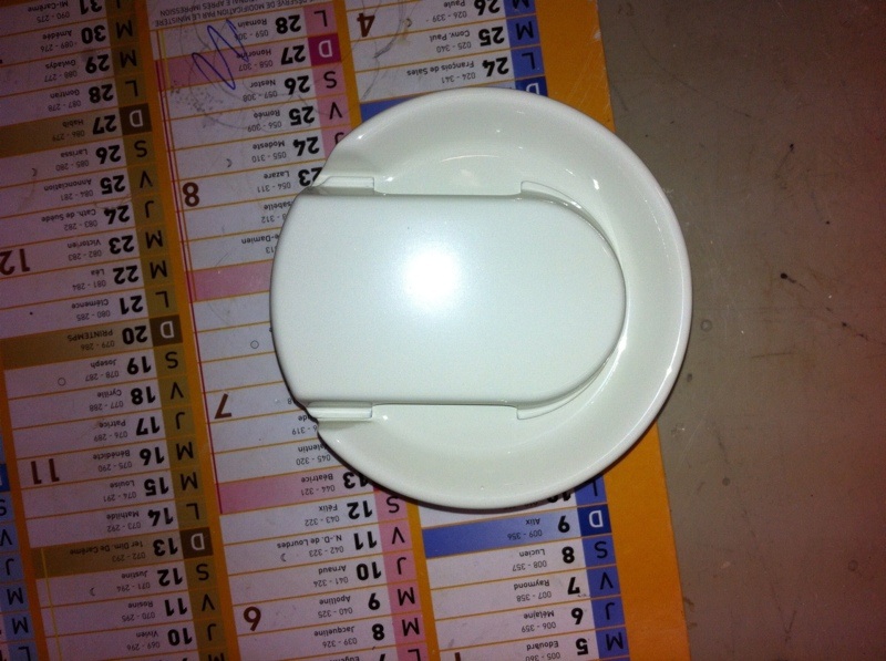

Tient peinture à la bombe ... Bien poncer fin , apprêter x2 et peinture par couche successive ... X2 et bien ponçage entre chaque couche :ok:
Et le,même principe pour ma calandre et pare choc avant ( il avait cloqué due a un feu de poubelle )

Oui effectivement, le rendu est pas si mal ^_^
