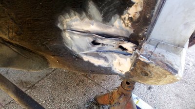

Re: La Rallye à Loodo : On chasse la rouille

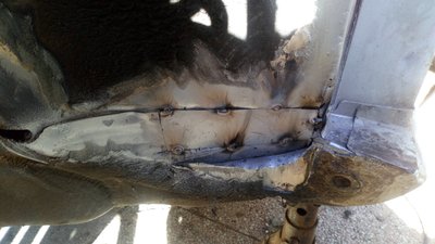

Moi qui pensait que la mienne était bien attaquée !!
Je vois que tu as du pain sur la planche. :mrgreen:
Tu fais tes soudures avec quel type de matos ?
Joli travail en tous cas. :D

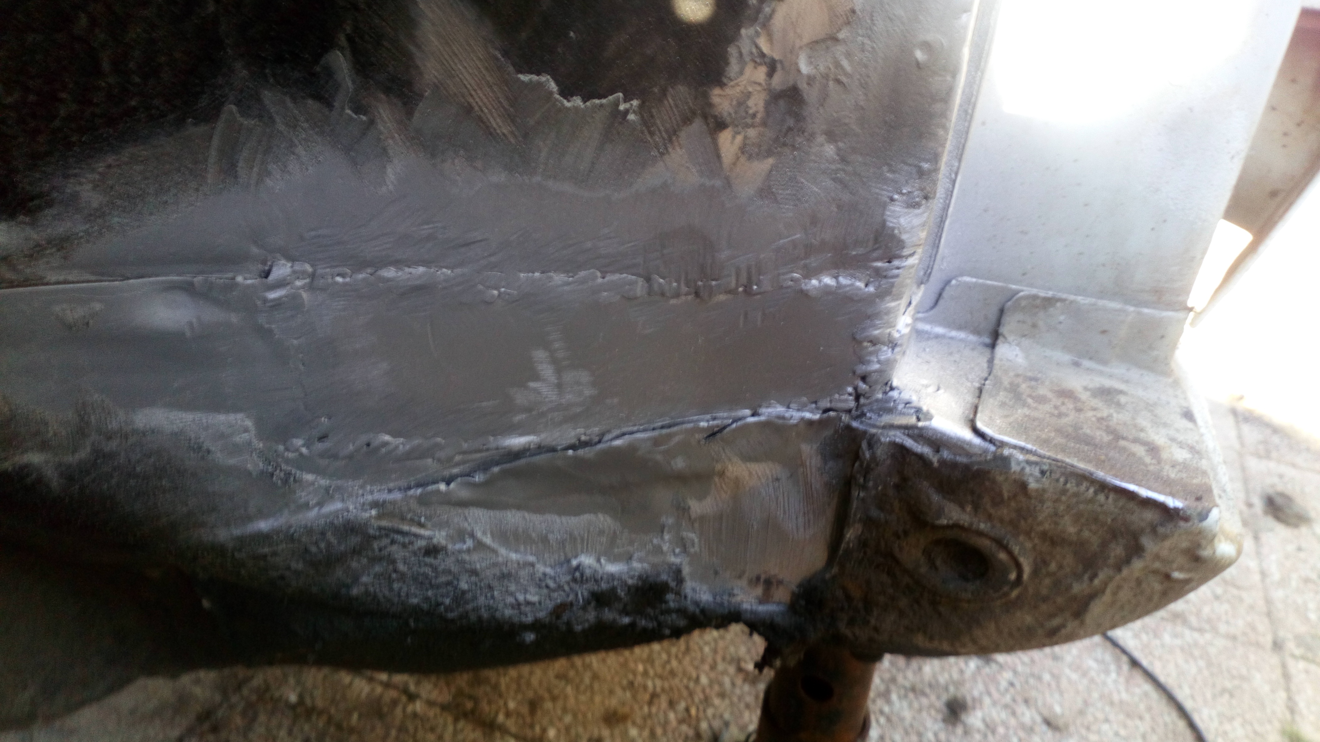

Message par Loodo »
Teelck a écrit :Moi qui pensait que la mienne était bien attaquée !!

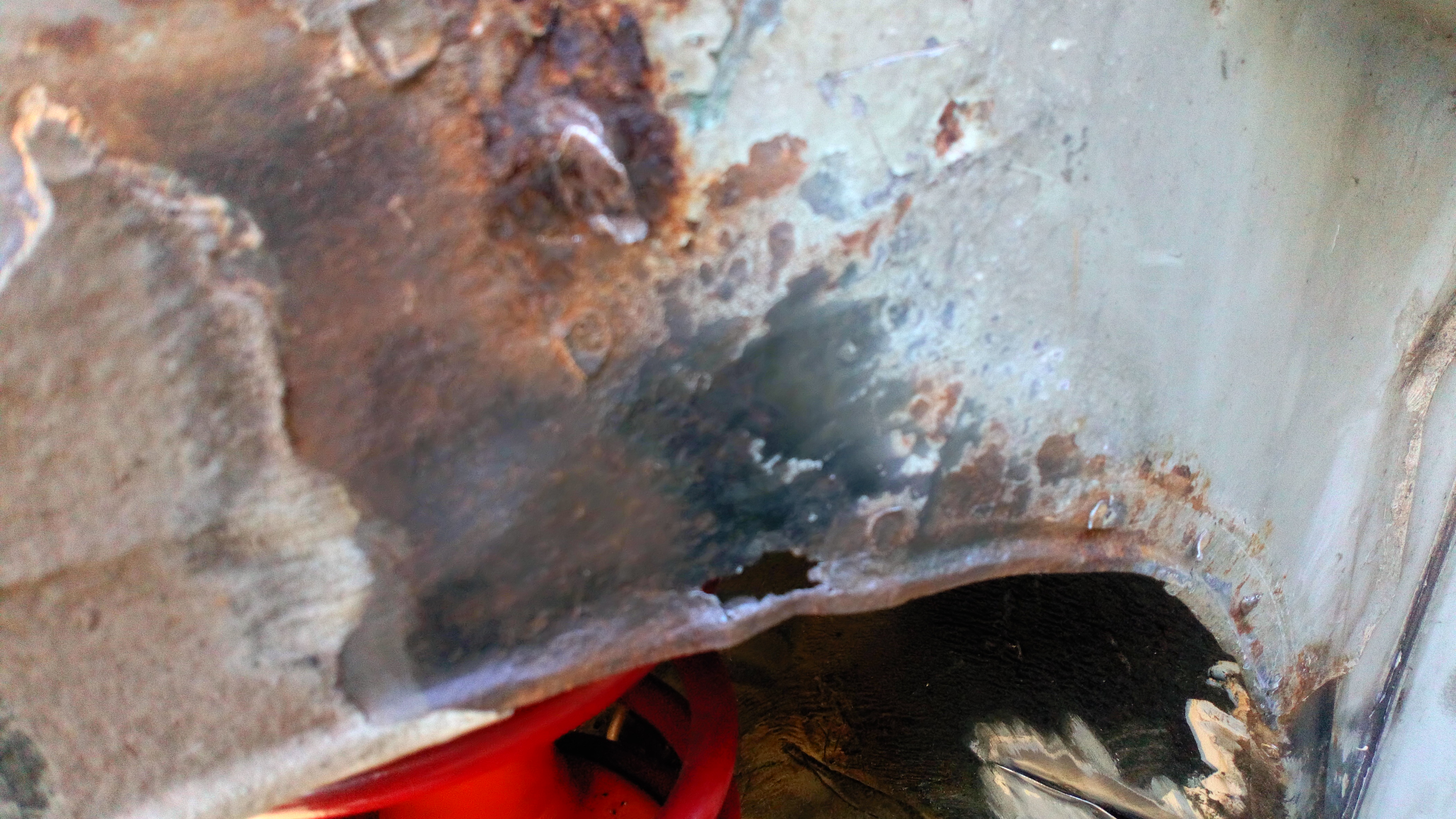

pas si attaquée que ça il y avait beaucoup de corrosion de surface ;) ;)
là j'ai utilisé mon mig sans gaz avec du fil fourré
pour des petits travaux comme ça c'est suffisant
pour ma doublure d'aile avant je ferai ça avec un appareil de pro

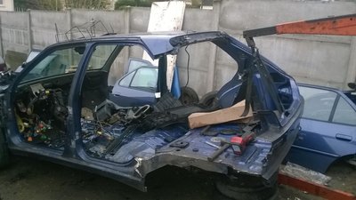

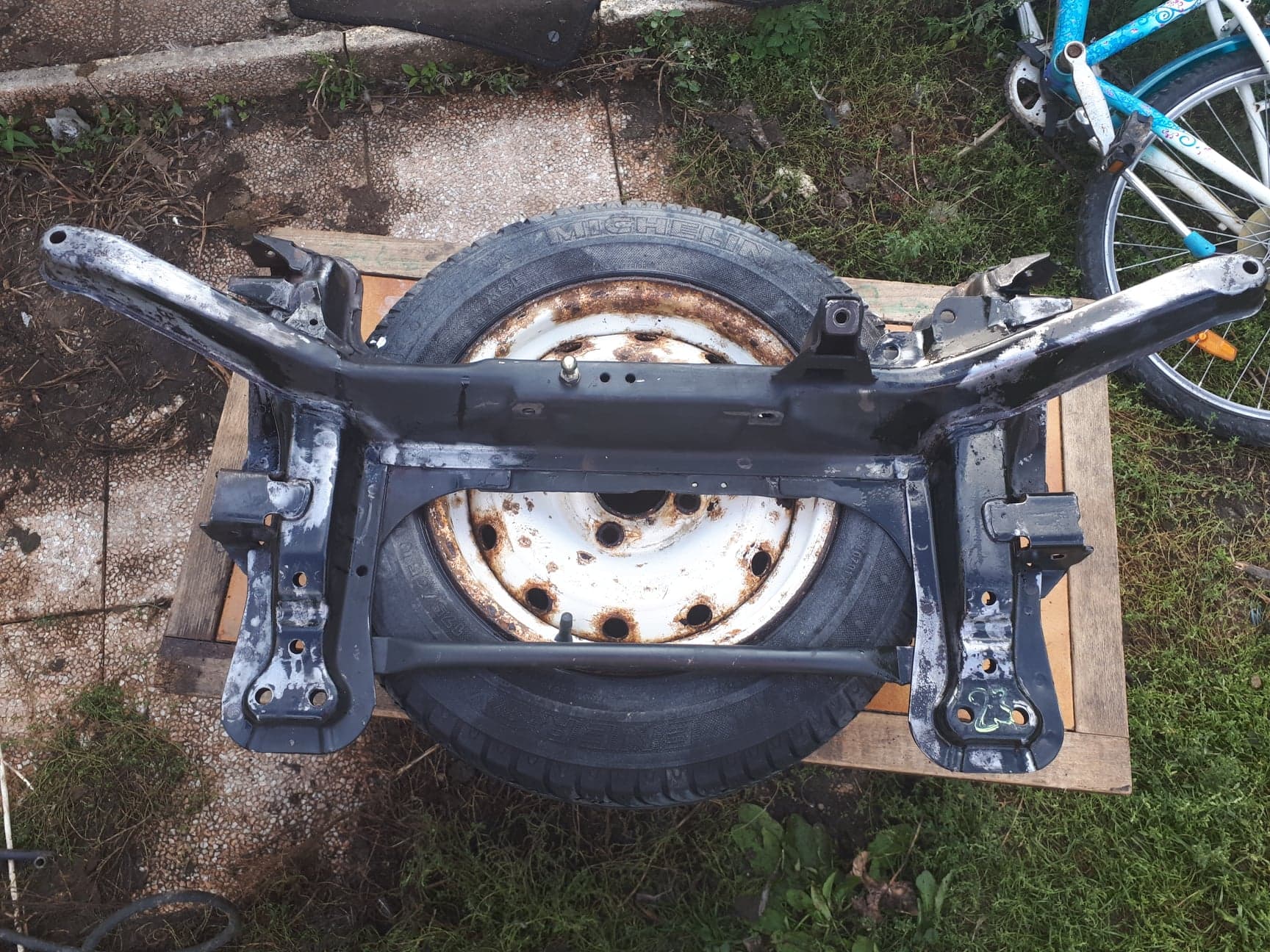

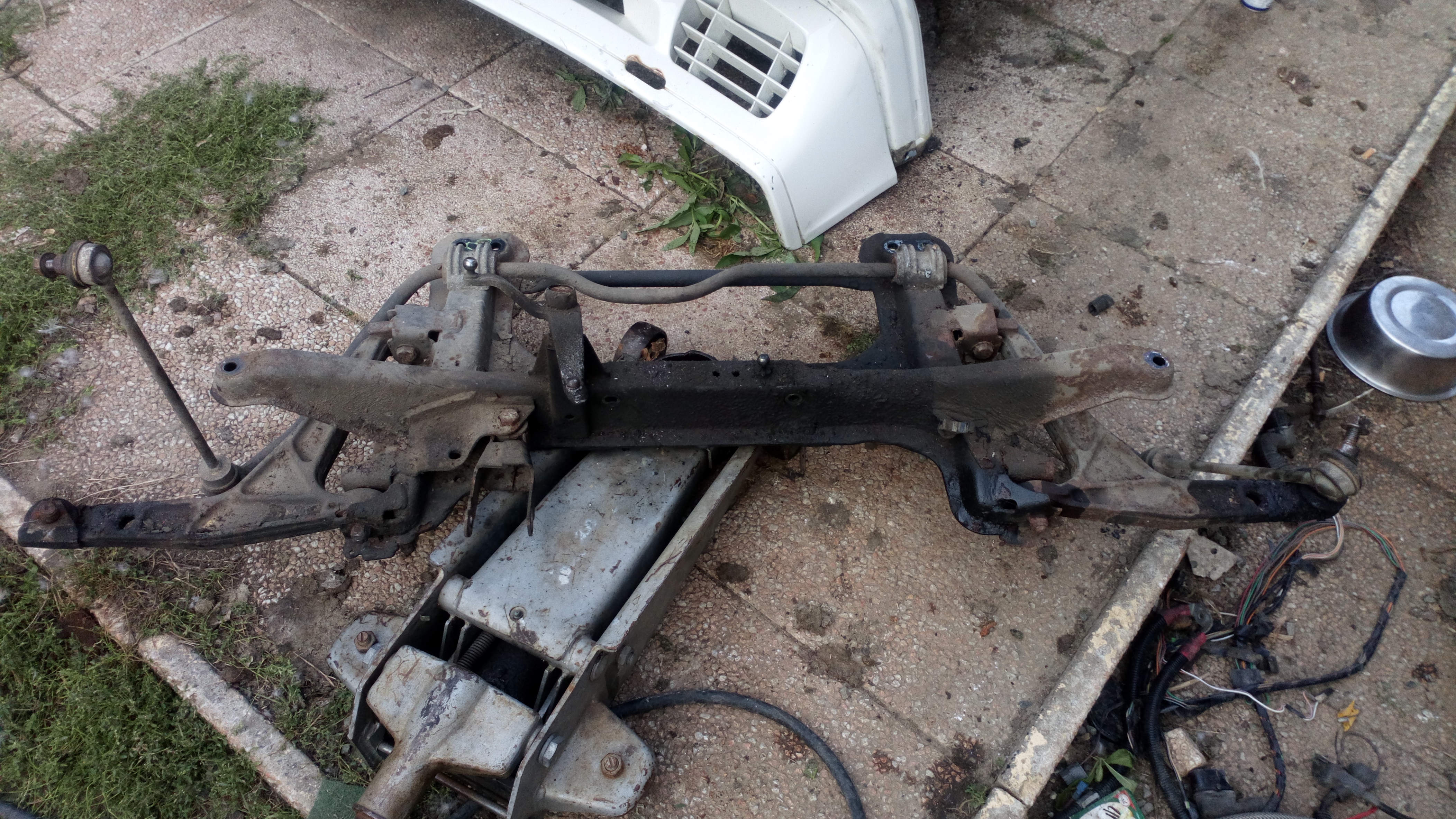

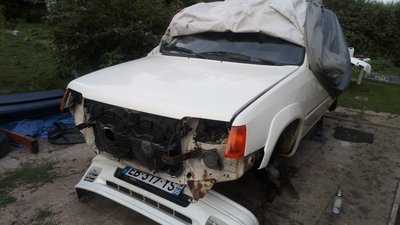

Aujourd'hui j'ai tombé le berceau pour le rajeunir et la face avant l'histoire de voir le boulot à venir
Je pense pouvoir garder les tôles de phare et juste changer le passage de roue gauche

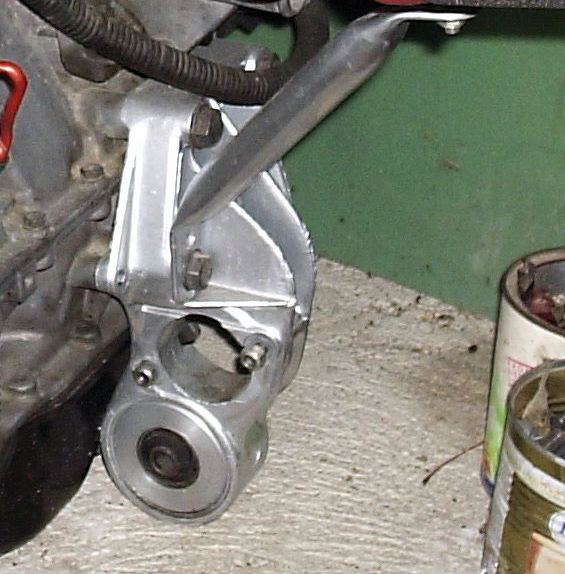

Sinon j'ai vu qu'elle était équipée du même anti couple que sur la photo
D'où les vibrations dans la caisse au ralenti et à bas régime
Je pense le virer car je vois pas l'utilité vous en pensez quoi ?
Messages : 8282
Has thanked : 682 times
Been thanked : 648 times
Pour un usage routier,ce n'est pas utile,pour usage sport/compétition oui ;)

olivF2000 a écrit :Pour un usage routier,ce n'est pas utile,pour usage sport/compétition oui ;)
Du coup pour aller chercher le pain c'est pas utile :D :D :D
allez hop on vire :lol: :lol:

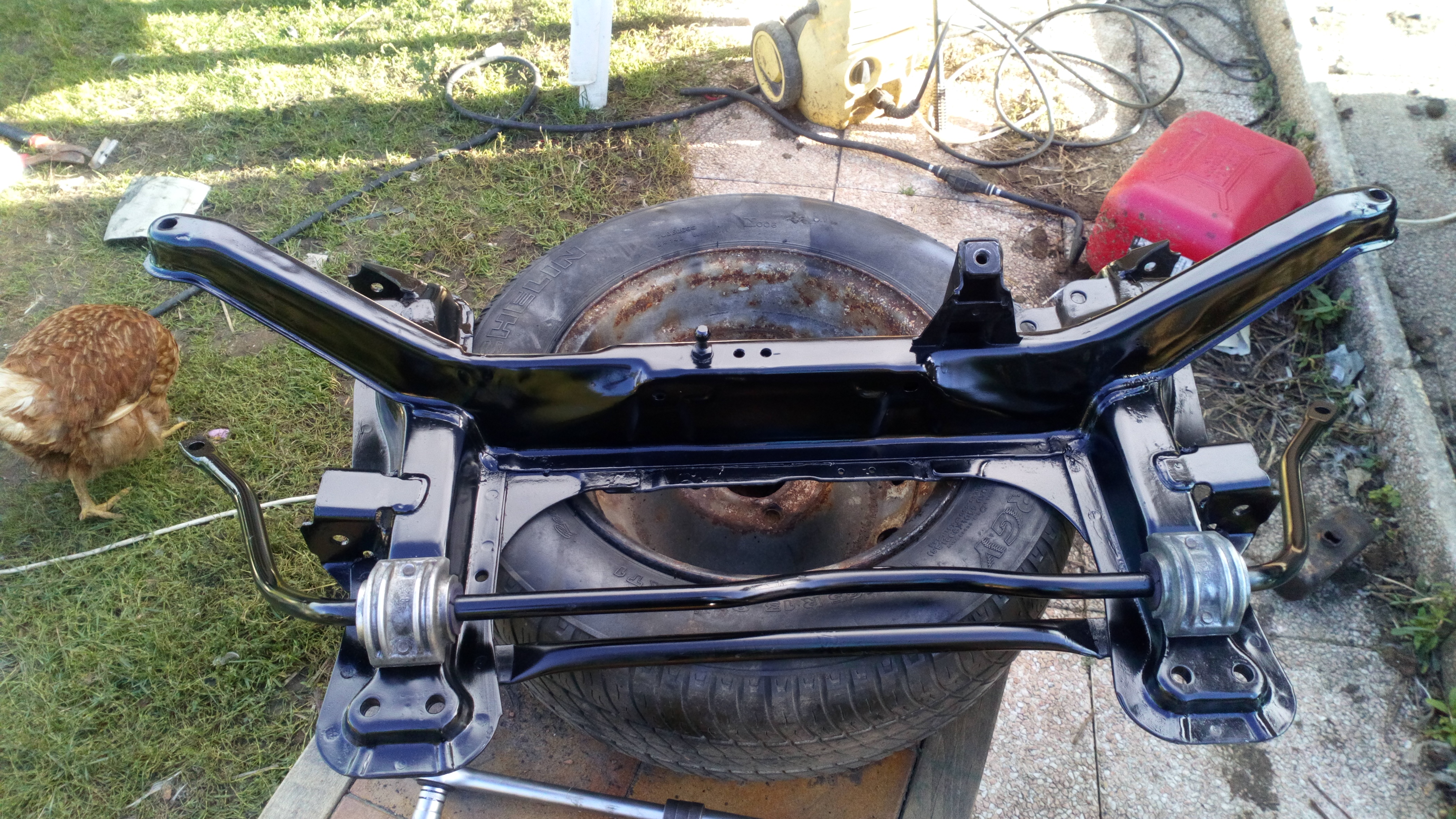

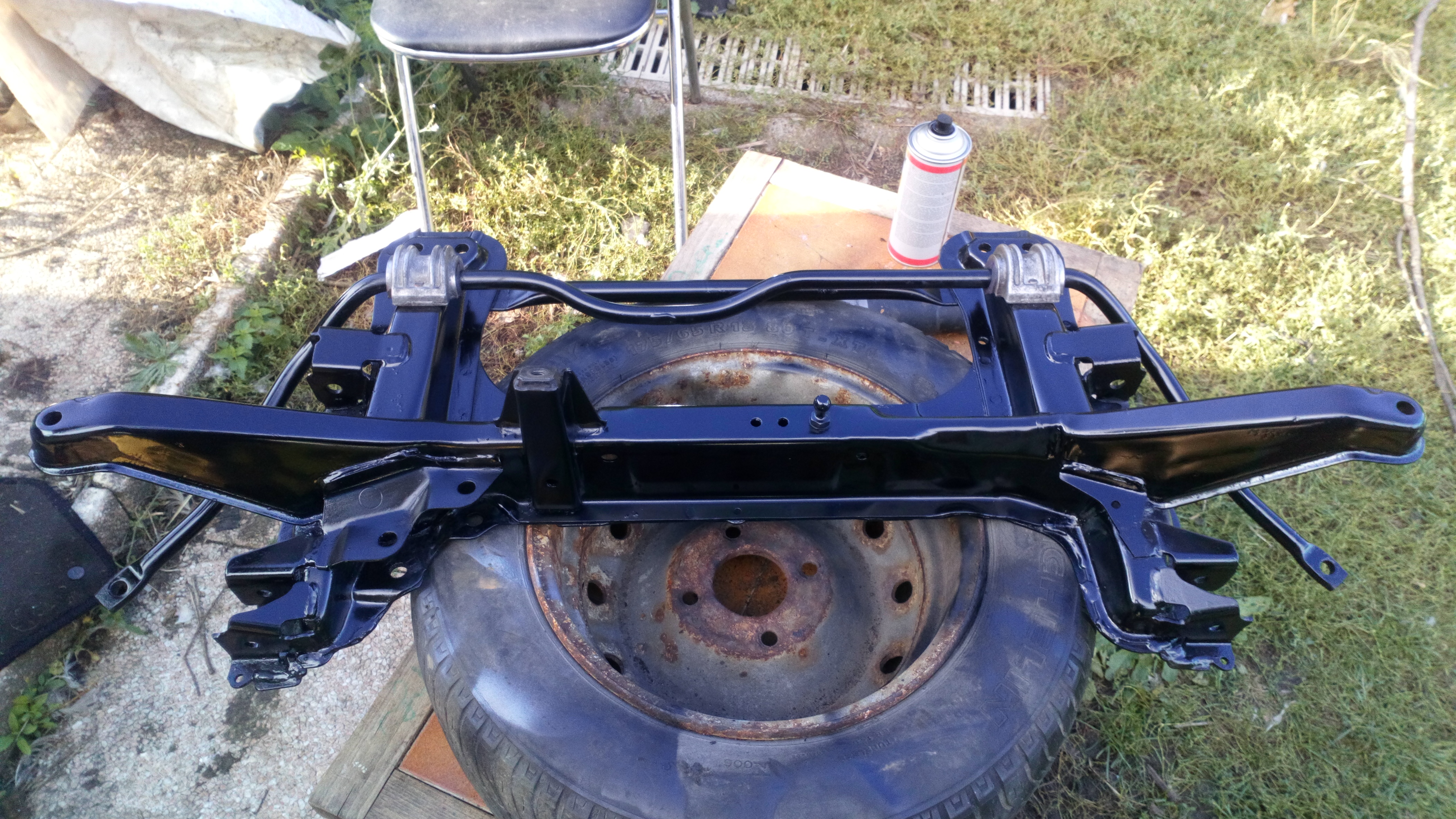

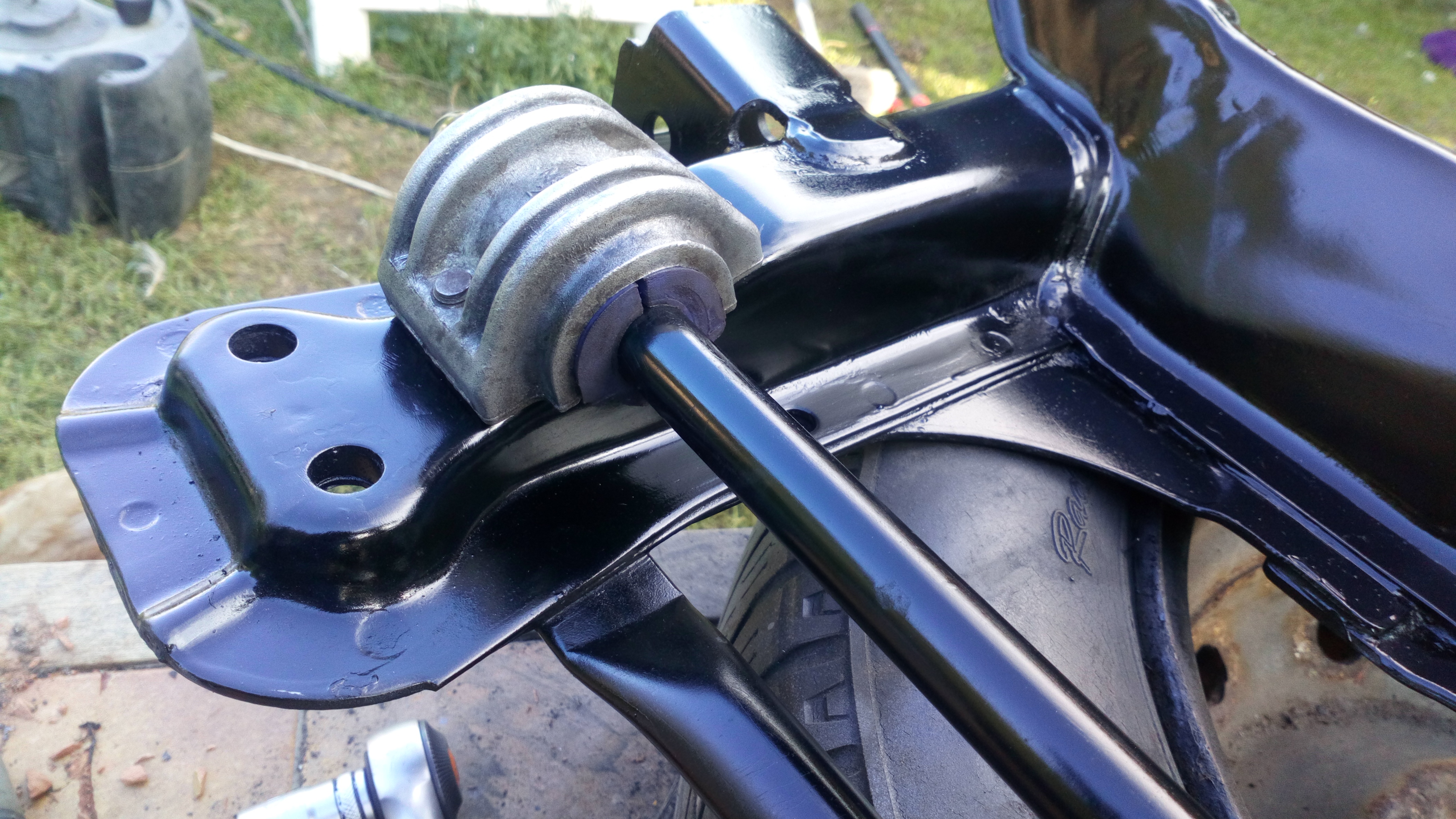

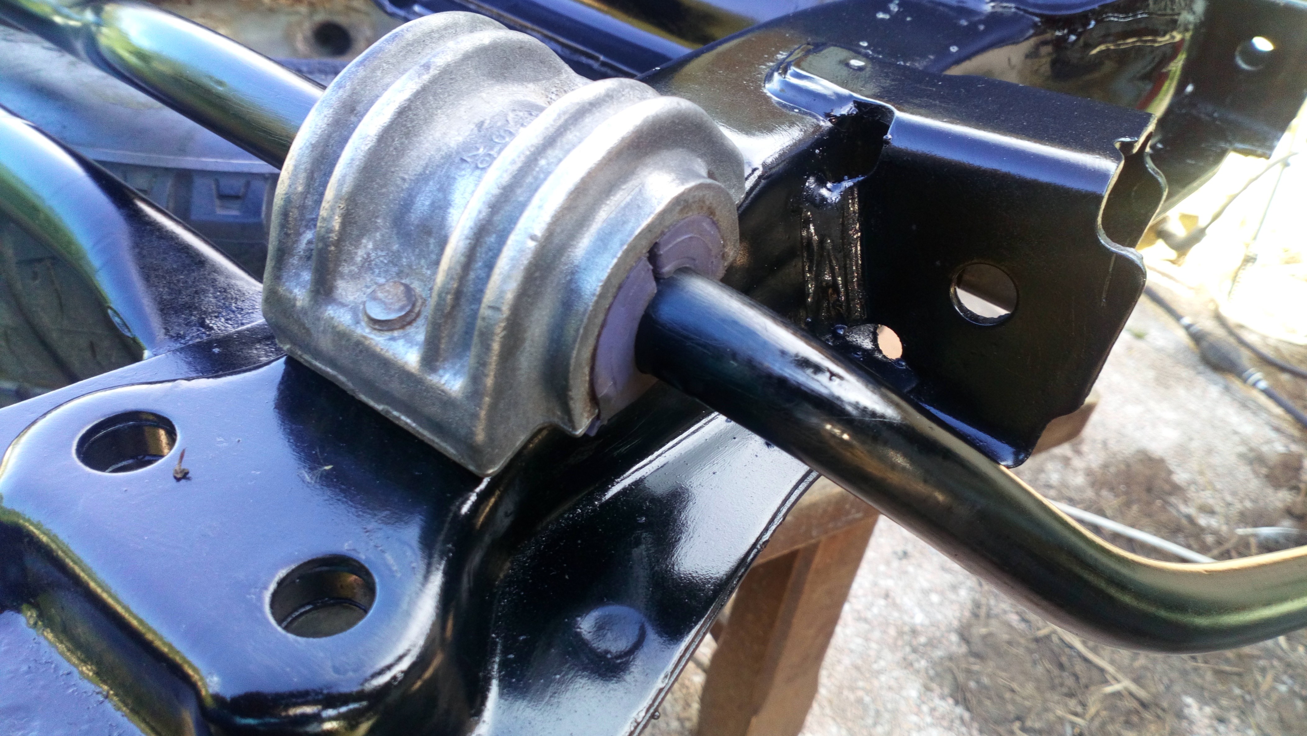

J'ai fini le berceau :D :D

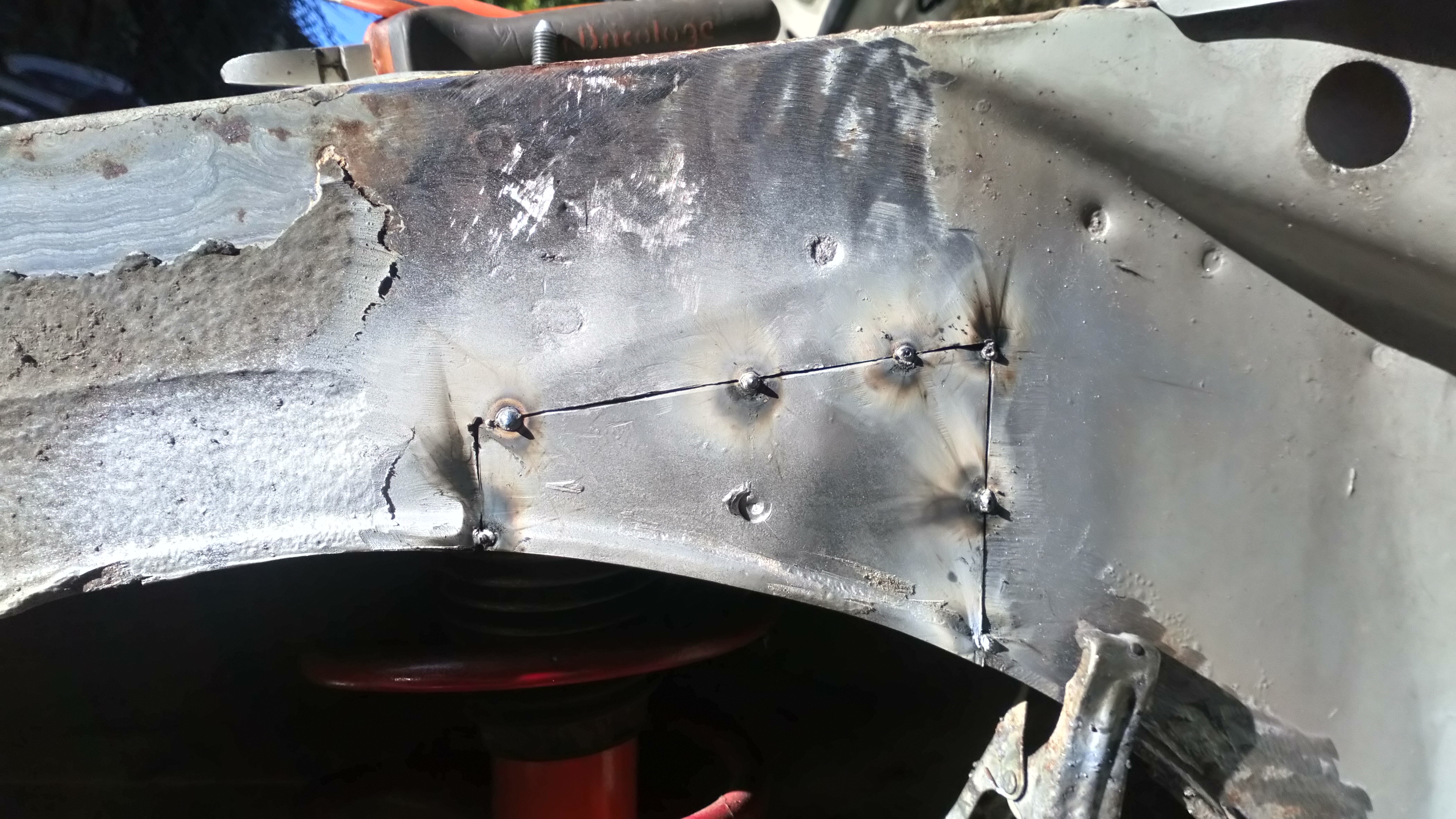

Le chantier continue

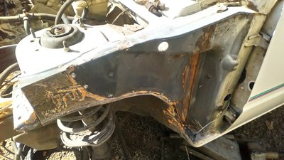

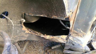

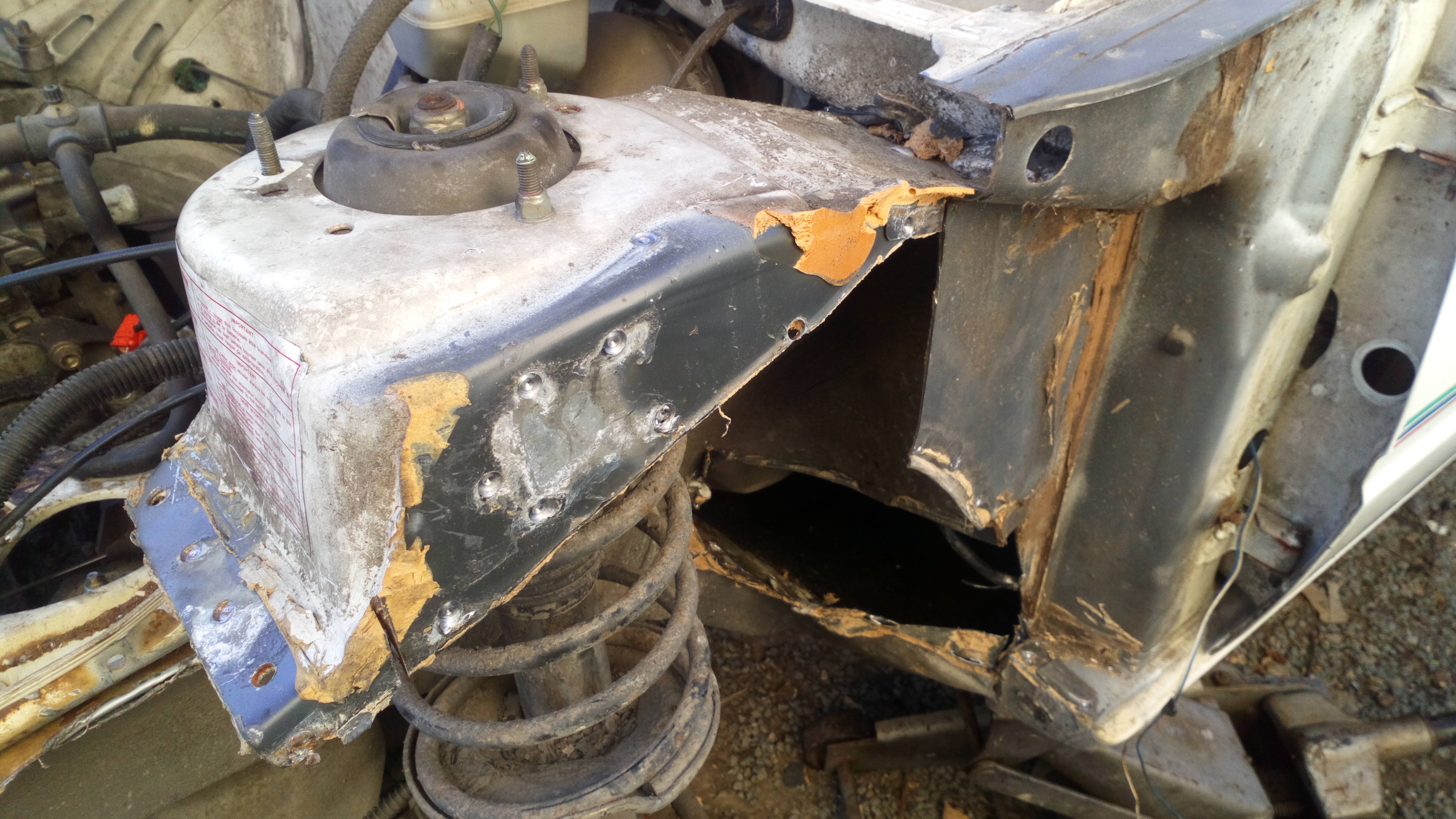

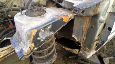

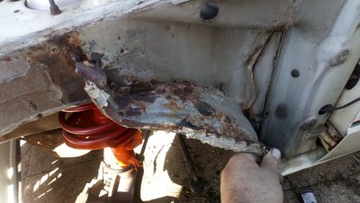

J'ai attaqué l'avant gauche et évidemment encore de la rouille :unsure: :unsure:

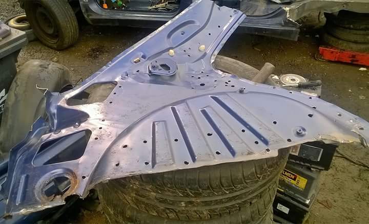

Demontage de l'aile et surprise
Du coup prélèvement sur la junior :mrgreen:
Message par Loodo »

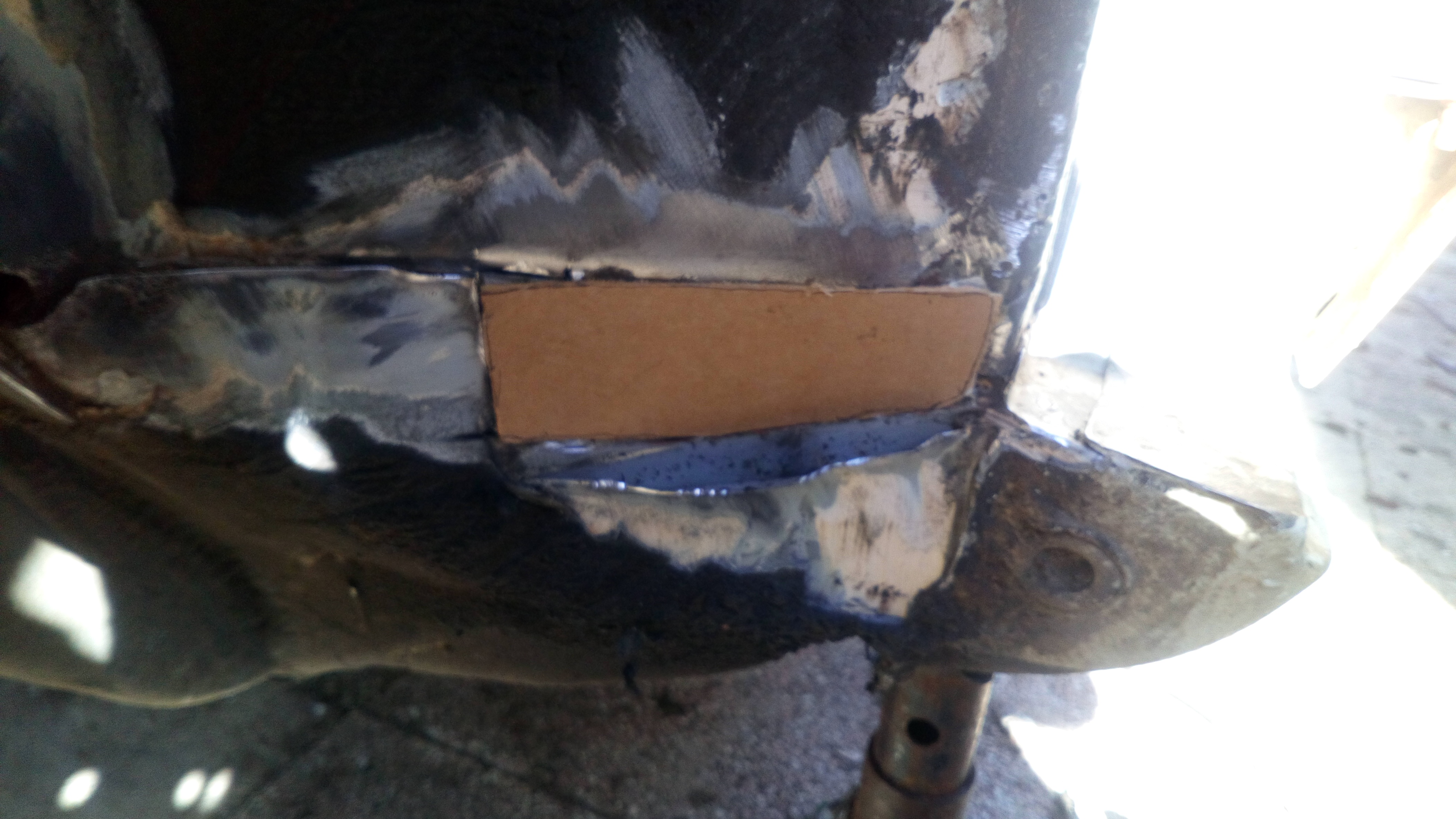

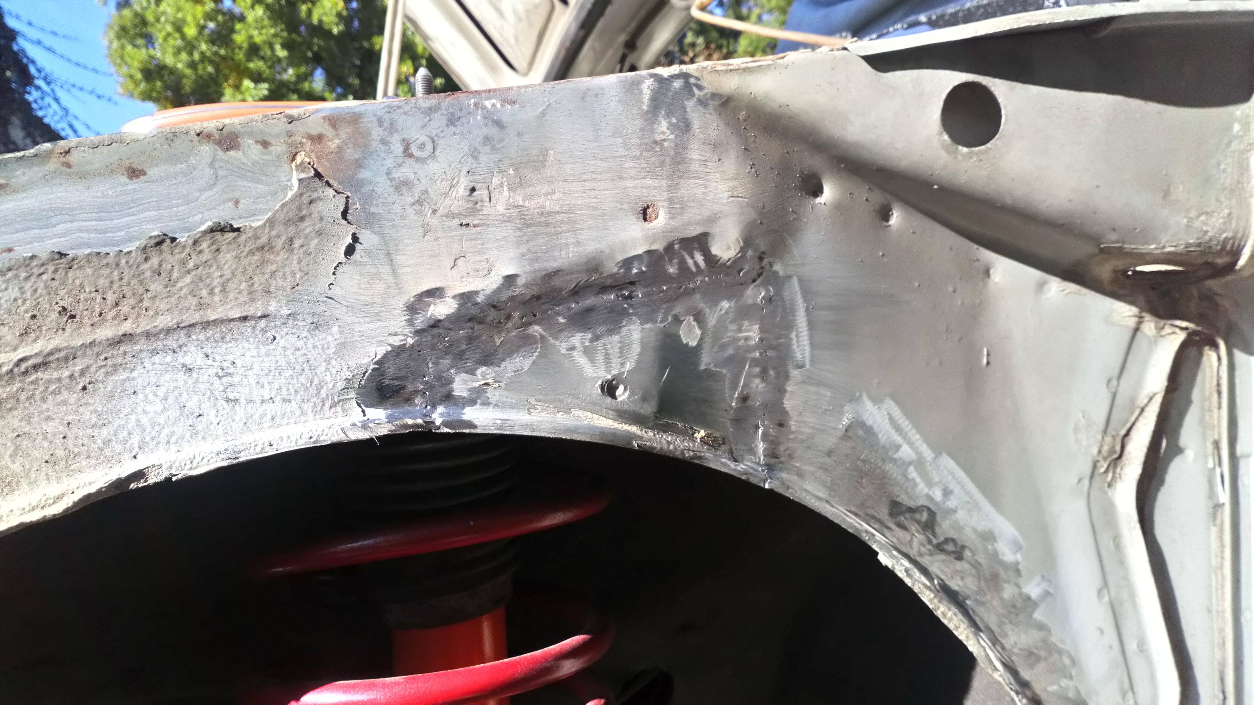

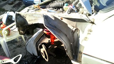

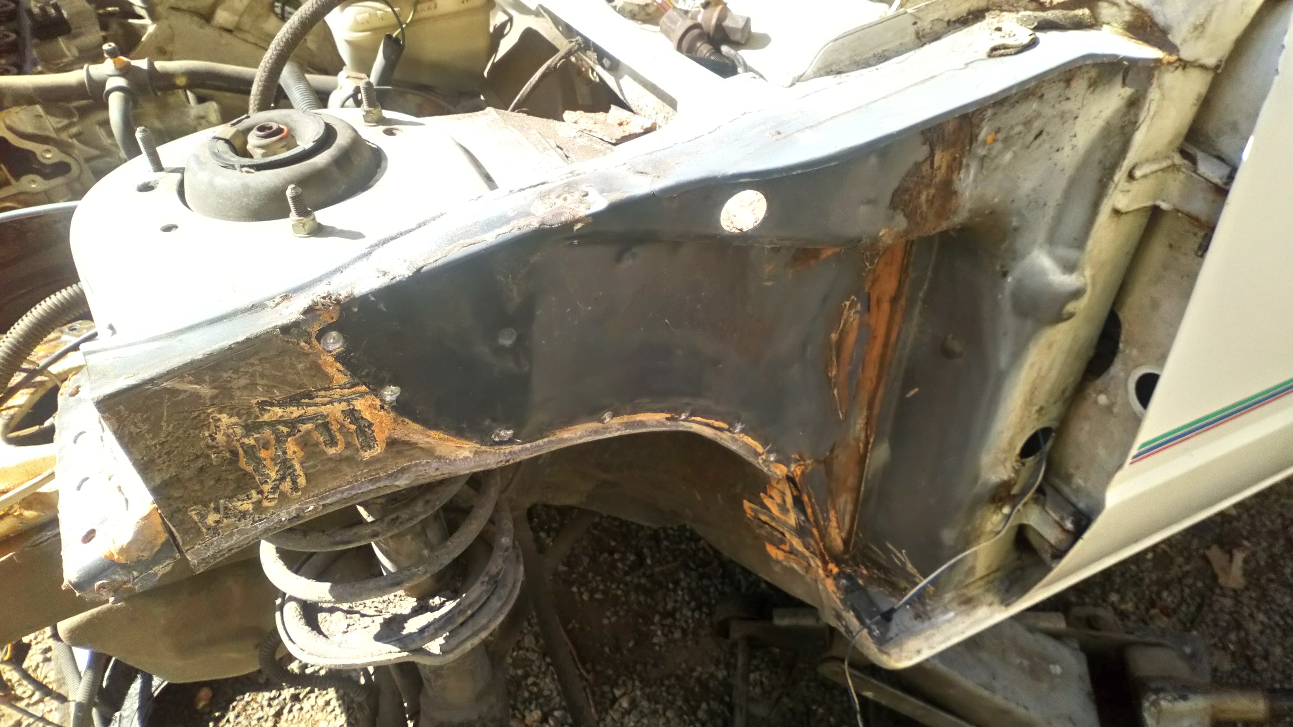

Et on soude
Elle va finir par être neuve à la fin

Super boulot :ok:
je ne me serai pas senti capable de faire ça vu la tronche au départ B)
Message par Loodo »
Merci ;)
Je me disais ça aussi :) :D
Après je pouvais plus reculer, ça m'aurait fait chier de la mettre à la pièce
Là j'ai plus que la partie sous le bocal de lave glace et la fixation du cric à droite et j'aurai fini avec la rouille :ok:
Et bah. Sacré chantier que tu as fais là !!!
C’etait vraiment bouffé de ce côté là.
Tu as une idée de pourquoi elle est aussi attaquée par la rouille à cet endroit ????
Loodo
Messages : 104
Enregistré le : 29 mai 2018, 05:41
Has thanked : 12 times
Been thanked : 21 times
Message par Loodo »

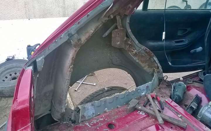

Teelck a écrit :Et bah. Sacré chantier que tu as fais là !!!

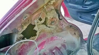

Apparemment elle a pris un choc avant gauche et arriere gauche et ça a été mal réparé
j'en ai déduit ça car la tôle de phare,l'aile avant gauche et le pare choc avant ont déjà été remplacés
de plus l'aile avait été mal jointée et les soudures non protégées
à l'arrière ils ont décollé l'aile arrière de la doublure en redressant
Encore des super carrossiers <_<
C’est toujours sympa de voir qu’il y a des amoureux de leur job !!! Tout refaire parce qu’un mec à bouffer les étapes, c’est rageant !! :angry:

Sinon j'ai déposé la mécanique cet après-midi et fait sauter la joue d'aile gauche
J'ai aussi gratté et traité le longeron et la doublure d'aile au destructeur de rouille
