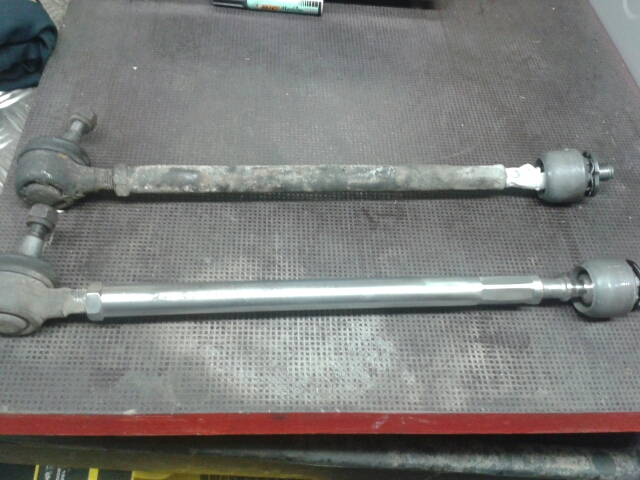

Messages : 4236
Been thanked : 390 times
Re: Rallye-1988 dans ch'nord
nettoyage/brossage des bras de rotules chez le RR....au touret c'est le top <oo> <oo> <oo>

<oo> <oo> <oo> <oo> <oo> waouhhhhhhh bon boulot :ok: :ok: :ok:
