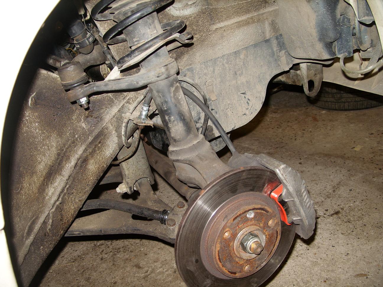

Aprés la challenge et la rallye, c'est au tour de ma préféré (la sport ph1) de subir une bonne révision, au programme:
Changement du train ar par un refait
Remplacement de tout les flexibles de freins
Changements des 4 amortisseurs pas des bilstein B4
Réfection du train av
Changement des plaquette carbone lorraine par des ferrodo perfo (ras le bol du bruit)
Il faut que je fasse ca avance la concentr de l'Avesnois
Aujourd'hui j'ai donc commencé par démonter le train de la voiture, repeindre le nouveau
Par contre je n'ai pas fini de reassembler le train ar je suis embeté avec les bagues bronze en effet elles sont un peu trop serré sur le bras il faut donc que j'ajuste afin que ca rentre sans soucis.
Messages : 2528
Re: AX sport ph1 et Ax sport deco challenge

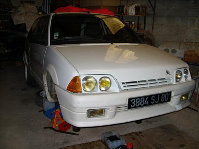

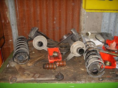

Depuis ce We le train ar de l'ax est remonté, je me suis meme occuper de demonter l'avant, les pieces doivent arrivées avant ce WE pour les 2 voitures

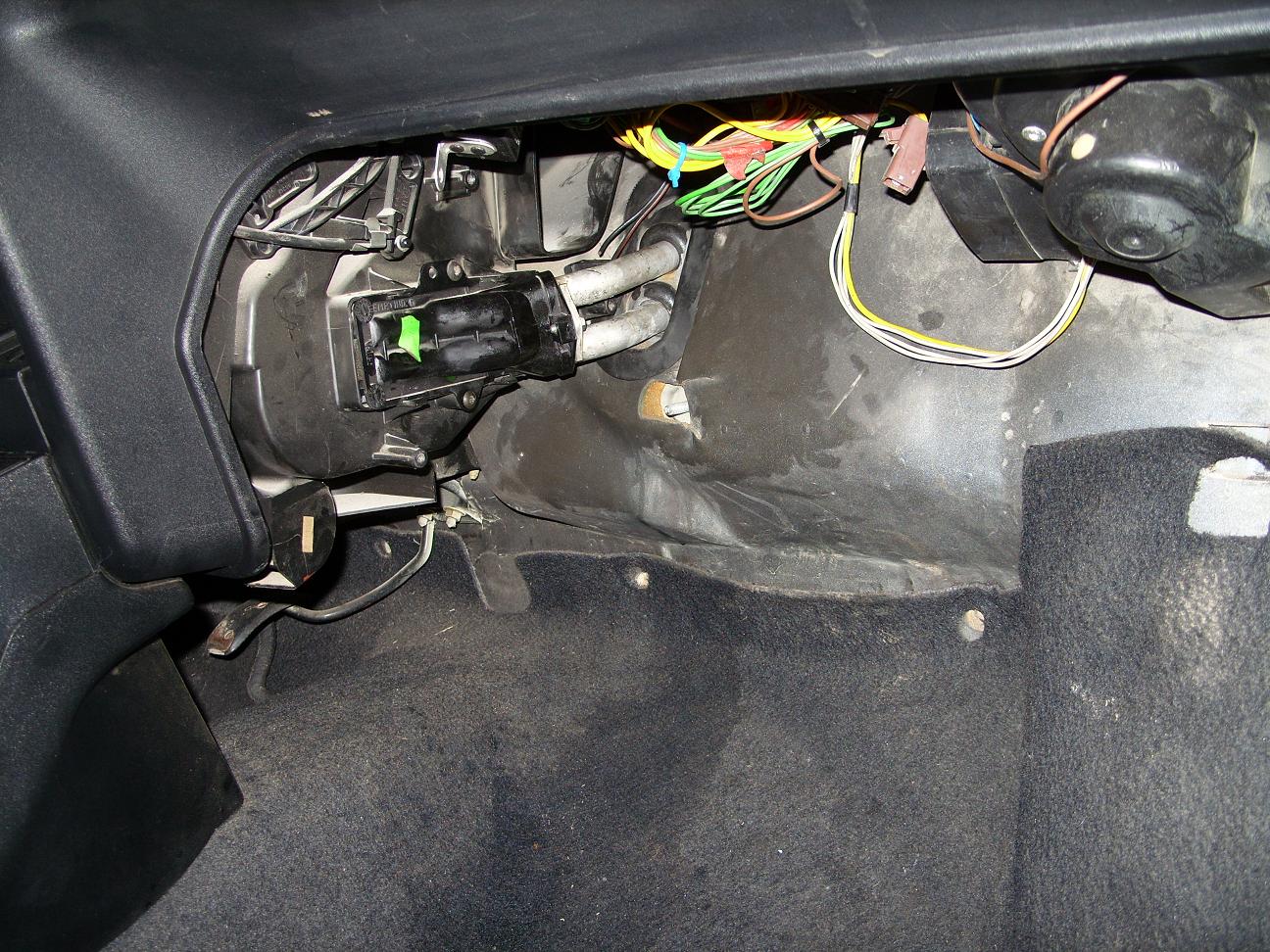

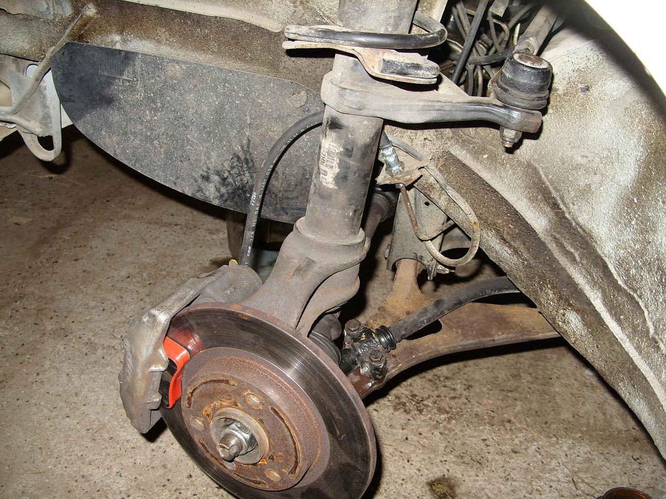

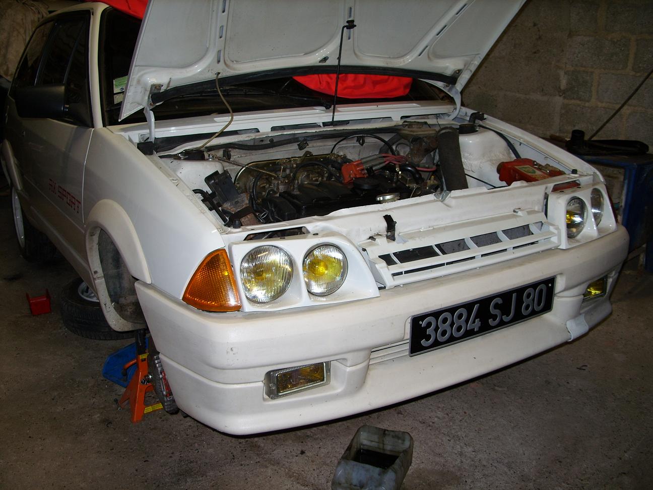

le train avant est remonté, j'ai meme trouvé la fuite de LR que j'avais ca venait d'un tube du radiateur de chauffage, reste a remonter les durites

c'est des neufs les amortisseurs ?
Messages : 2528
balouba a écrit ::ok:
oui, mais sur une ax les avants on ne les vois pas ils sont dans la jambe

bon et apres le montage des durits elle est prete a rouler alors?
un parrallelisme peut etre ?,
Messages : 2528
balouba a écrit :bon et apres le montage des durits elle est prete a rouler alors?
Apres oui elle roule, un para avant ta concentr

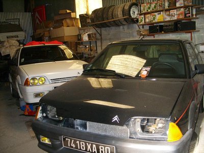

après la top concentr de l'Avesnois, j'ai passé ma soirée a nettoyer les sport :)
