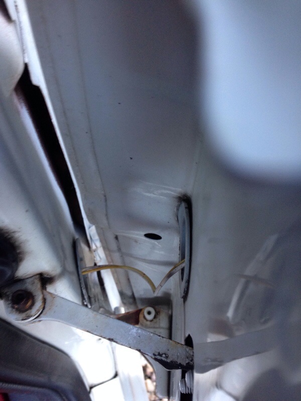

Non,......c'est bien comme çà.
Par contre,fais gaffes à ta goupille,tu n'auras plus de retenue si elle vient à se barrer.
Remontes là ou remplaces là par une neuve.

Ok merci, t'as la référence de la goupille par hasard ? Autant en changer les deux.
Edit : C'est bon j'ai trouvé, 9181.63 : Goupille tirant de porte.

Non,si tu as les embouts,tu ne verras pas les fils qui sont à l'intérieur de la caisse comme sur tout les modèles de base de la gamme 205.
lorsque le pré équipement était fait,.....les passes fils étaient déjà en place.
Peut être que les AM87 et début de AM88 étaient dépourvus des passes fils.

cricri a écrit :les passes gaine sont toujours dispo chez peugeot 6.50€ pièce... pour ceux qui veulent en remonter...
Ah bon dispo ?
Sous quelle référence ?
Dans tous les cas, il vaut mieux en avoir car sinon cela fait 2 gros trous ou la flotte est susceptible de passer...
Chez nous c'est depuis 1 an sous la référence 6538.65
C'est à ni rien comprendre de leur merdi.r dans le stock chez Peugeot

653608
Ok merci....mais oui un sacré bordel car cette réf est également chez Peugeot.
