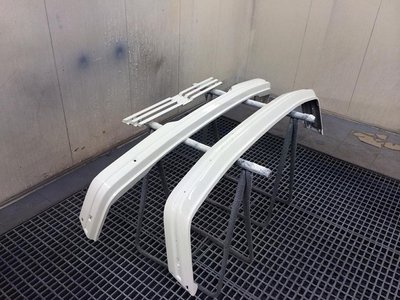

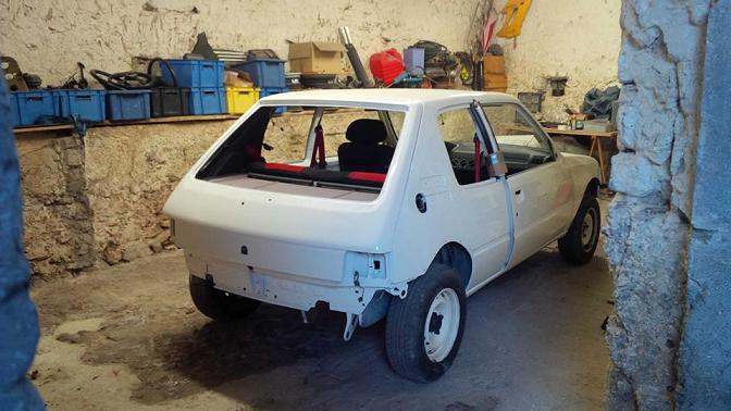

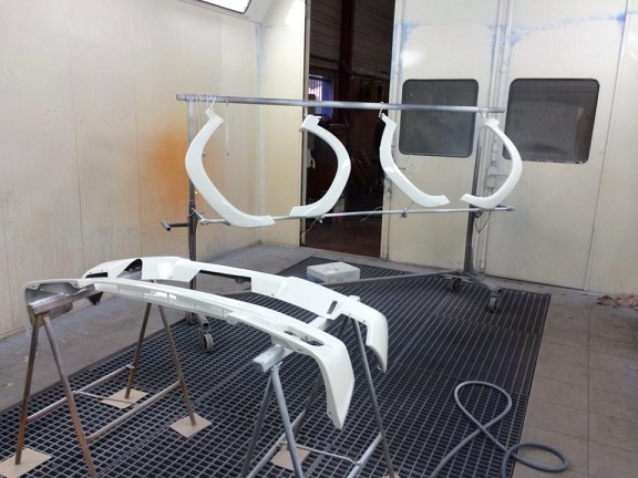

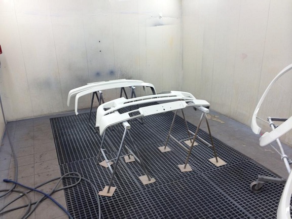

-Quelques news de ma rallye.Au vu de l’épisode neigeux sur Grenoble,mon pote a eu du boulot en carrosserie (le verglas,un vrai bonheur pour les carrossiers!!! :angry: )
-Aujourd'hui,peinture des éléments plastiques,des montants de portes en noir,du support batterie (après un bon sablage!)
-Normalement,rapatriement de la bestiole vendredi a la maison!!! <oo> <oo> et feu pour le remontage !!

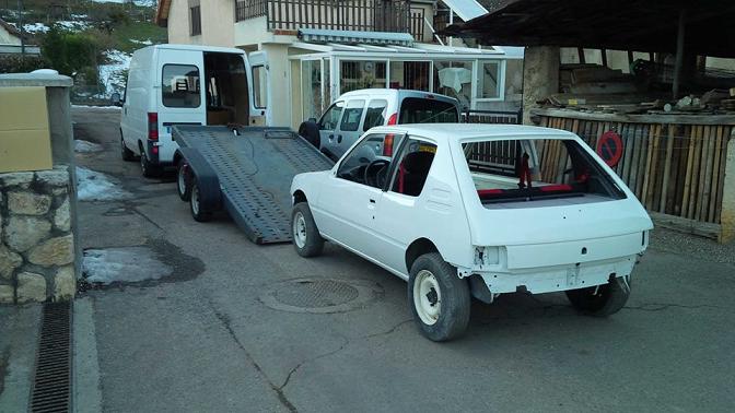

-Retour du petit monstre a la maison :p

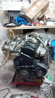

-Preparation du moteur boite de secoure (courroie distrib,pompe a eau...)
