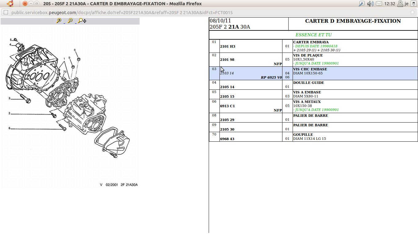

Bin moi aussi j'ai rien trouvé sur oscaro ! je pense que cette piéce est encore disponible chez peugeot,vous connaissez le tarif ?
						rallye 1 jour rallye toujours
						- jeremy30
 - Messages : 1419
 - Enregistré le : 24 mai 2008, 20:33
 - Localisation : Finistère
 - Has thanked : 107 times
 - Been thanked : 70 times
Re: Question aux pros de la BV MA

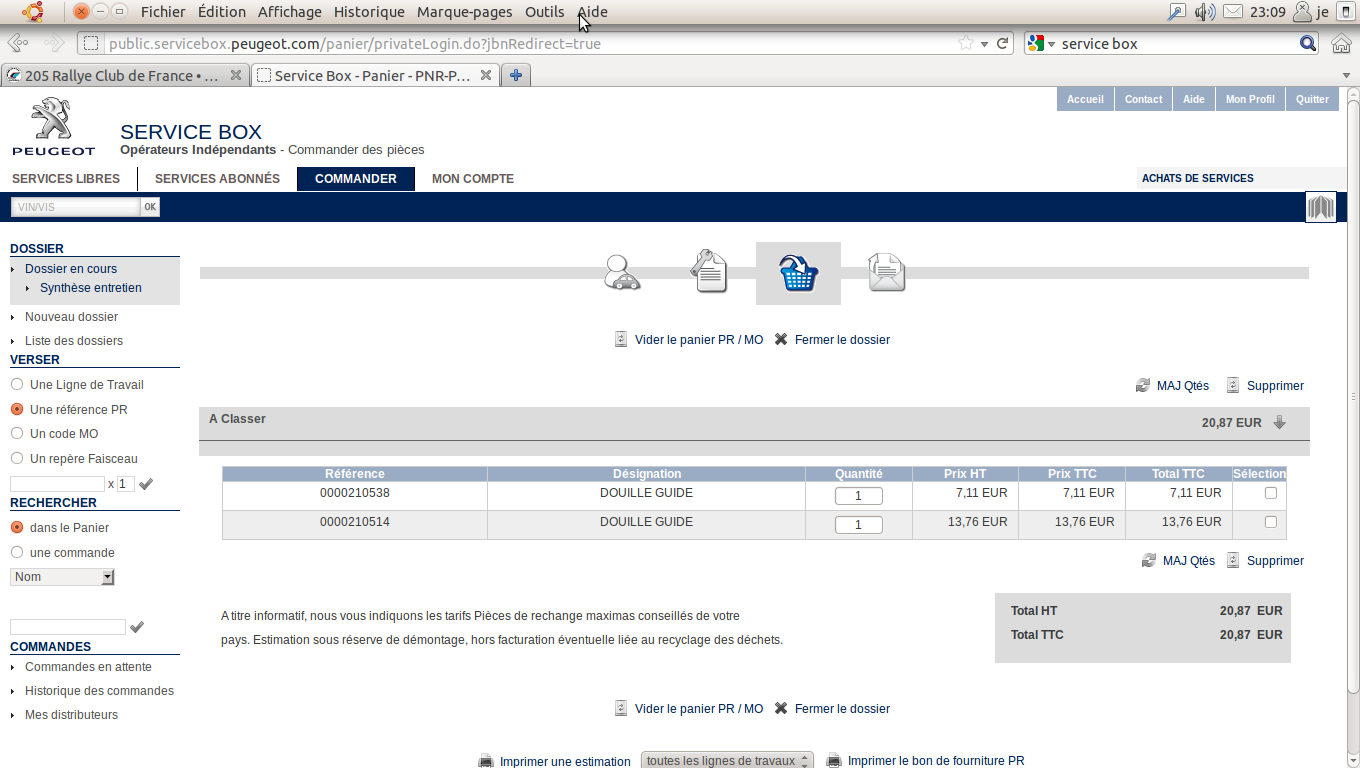

d'aprés la ref, c'est ça: http://www.oscaro.com/joint-torique-boi ... 8714-624-p
Et sa me fait penser que ces deux ref sont valable chez peugeot: 210514 et 210538 .
J'avais demander la différence au magasinier et comme il avait les deux en stock on a comparer et beh : c'est exactement la même chose mais il y avait pas loin de 5 euro d’écart entre les 2
  meme lui ne comprenait pas
  (je crois que c'est 210538 la moins chere)
- scale33
 - Messages : 10862
 - Localisation : Aquitaine
 - Been thanked : 63 times
La 2105.14 est à 13,11€ TTC et la 2105.38 est à 13,11€ TTC
et elle se monte l'une comme l'autre.
- jeremy30
 - Messages : 1419
c'est pas ce que j'ai
et je te garanti que c'est véridique mon histoire  même qu'ils sont emballer différemment: 1 et dans 1 sachet plastique et l'autre dans un carton
Et c'est celui dans le plastique qui est le plus cher parce que pour plaisanter le magasinier m'a dit c'est parce qu'il y a du pétrole dans l’emballage que c'est plus cher
