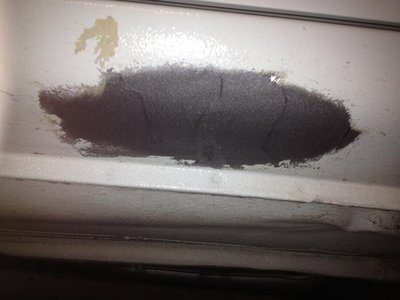

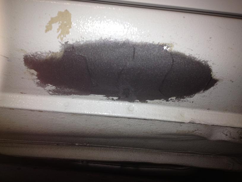

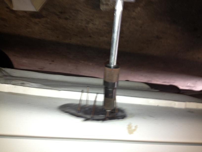

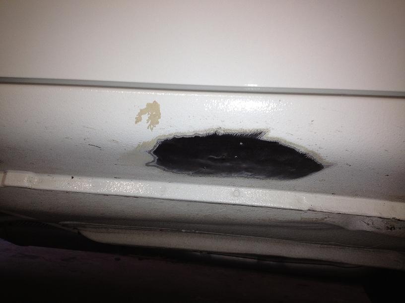

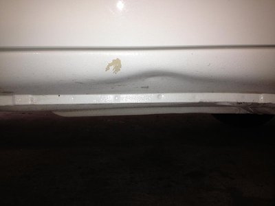

Bon j'ai eu les premières photos de la réparation du bas de caisse...
Les photos sont du carrossier, une seule est floue mais ça donne l'idée à ceux qui ont le même souci...
Lors de la mise en place des clous, il faut en répartir autour de la bosse (surtout ne pas en planter un au milieu et vouloir tirer seulemnt sur celui là, l'effet sera catastrophique...)
Ensuite partir avec le marteau à inertie (ou appeler branl..ur :mrgreen: ) de l'extérieur de la bosse vers l' intérieur....si toutefois la bosse est trop dehors il est possible avec l'appareil de pousser légèrement en chauffant la tôle afin de la replacer légèrement à votre convenue
Voilà, on en apprend beaucoup avec un carrossier en l'espace de 10 minutes de discussion... B)
ça c'est avant, la bosse dans son plus bel effet
mise en place des clous autour de la bosse et tirage avec le branleur en partant des extrémités et en venant vers l'intérieur.. !!!
bosse enlevée et tôle à nue
type mastic alu puis couche de gravillonnant plus tard

par contre,je ne savais pas qu'il ne faille pas mettre un clou au milieu et tirer dessus... c'est ce que j'aurai fait cash :o :o

Il a seulement utilisé 7 clous, pour pas gâcher, il m' a dit que tu peux les récupérer en les tournant avec une pince (c'est ce qu'il a fait) ensuite il m'a dit que c'est pas sûr de pouvoir retrouver ces clous dans le commerce, il connait le modèle de tire clou et m'a expliquer à quoi servent tous les accessoires :p
