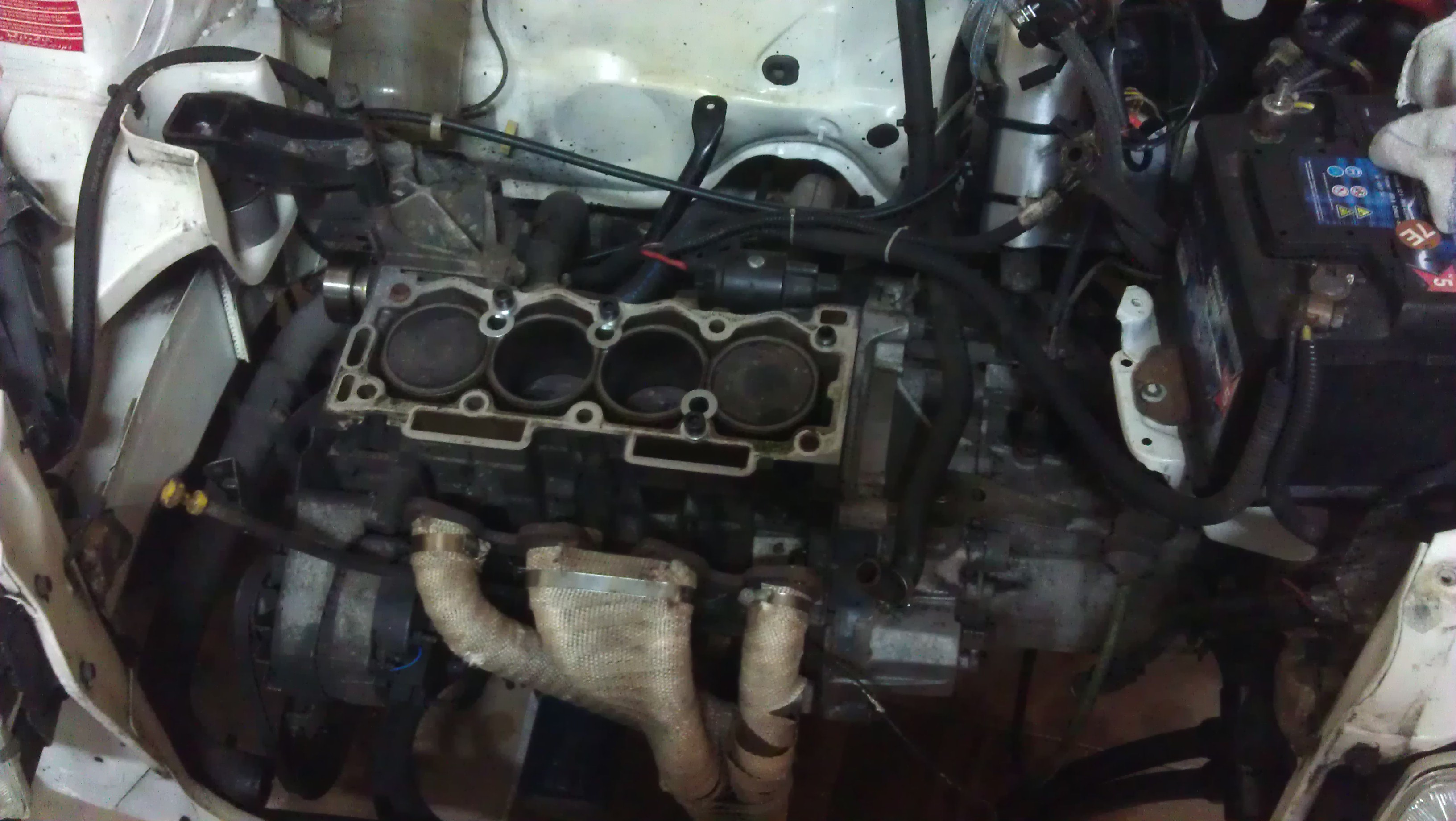

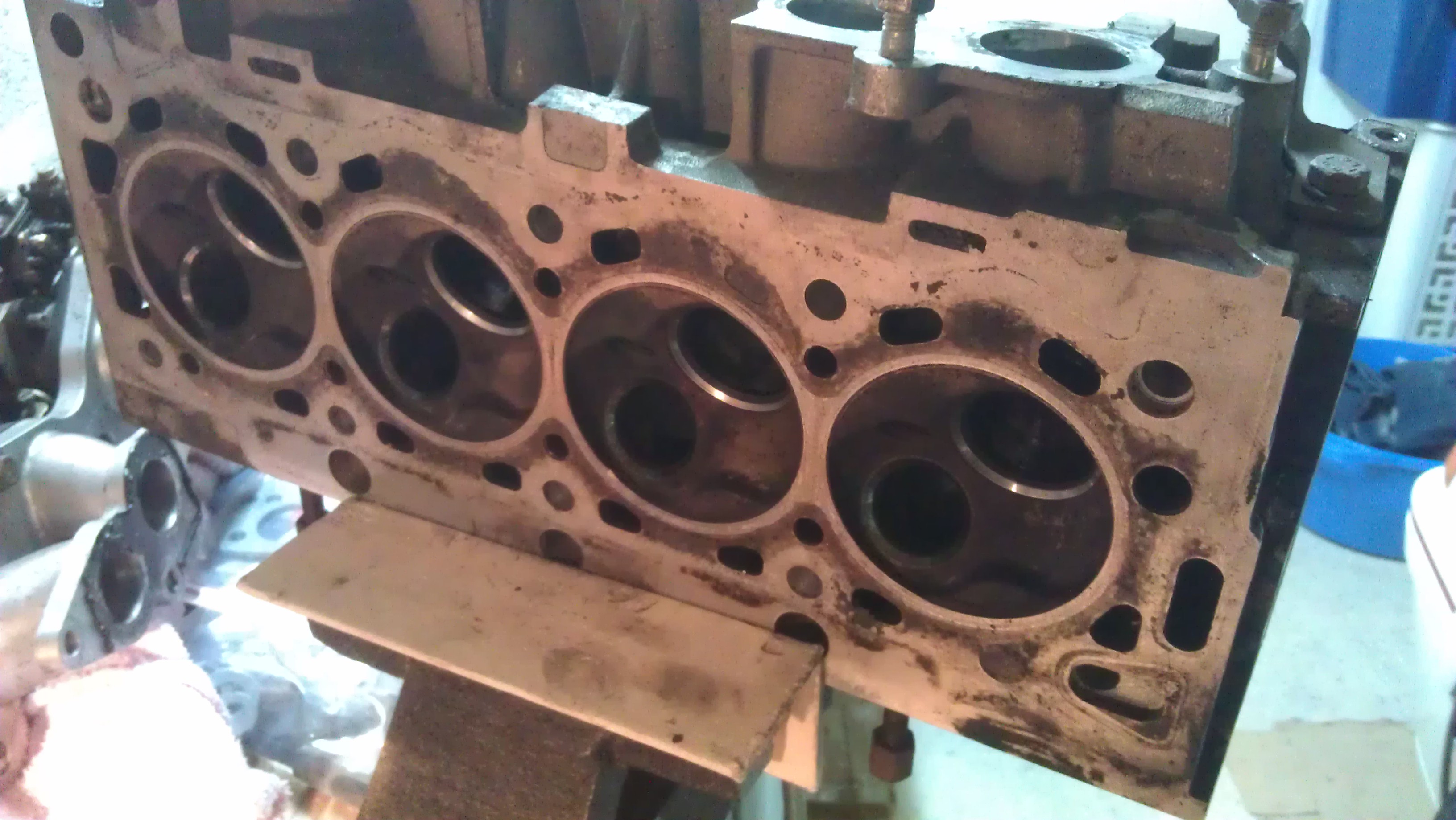

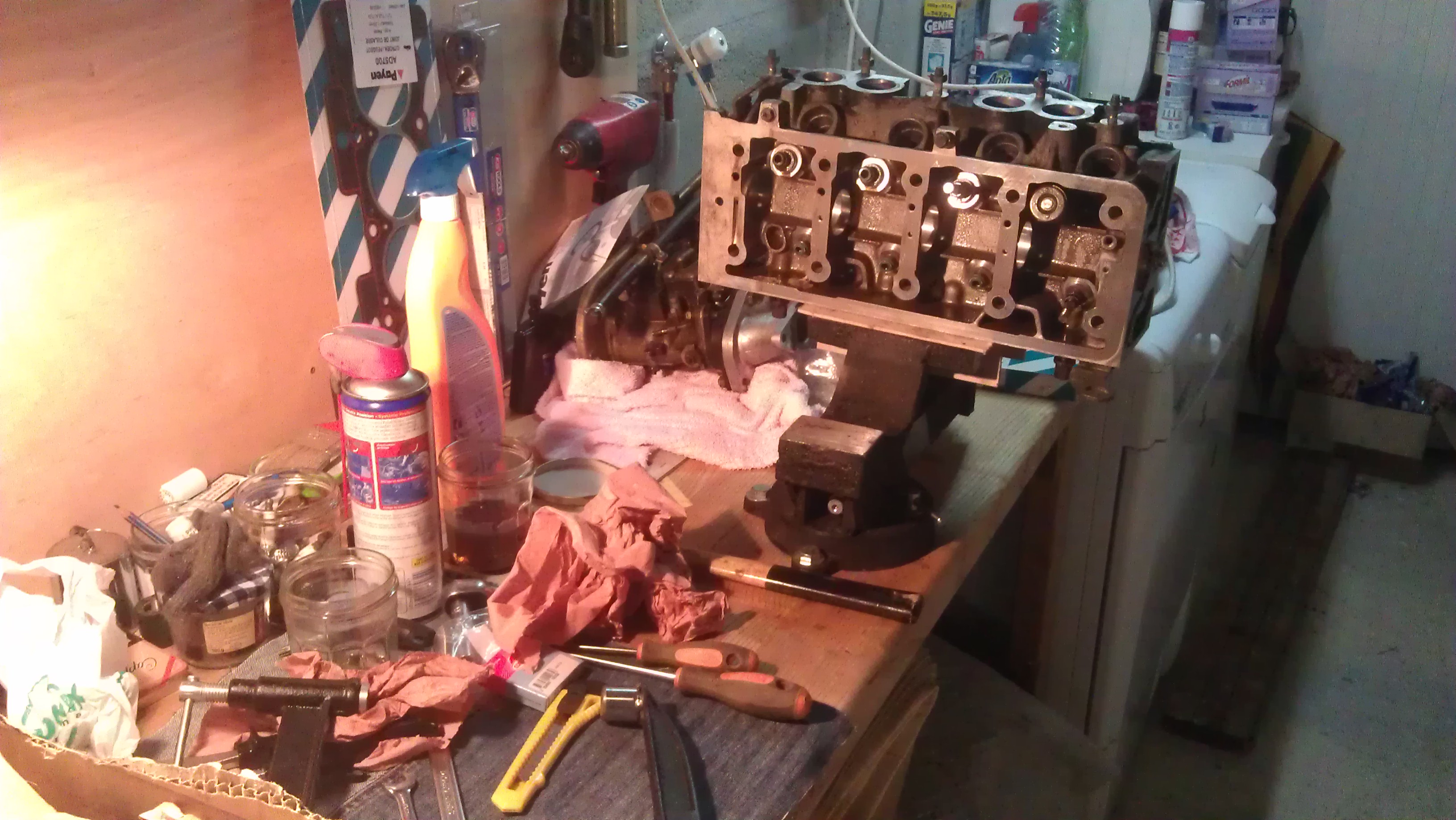

Et voici les photos
après démontage
après démontage
ça na pas l'air d’être trop usée

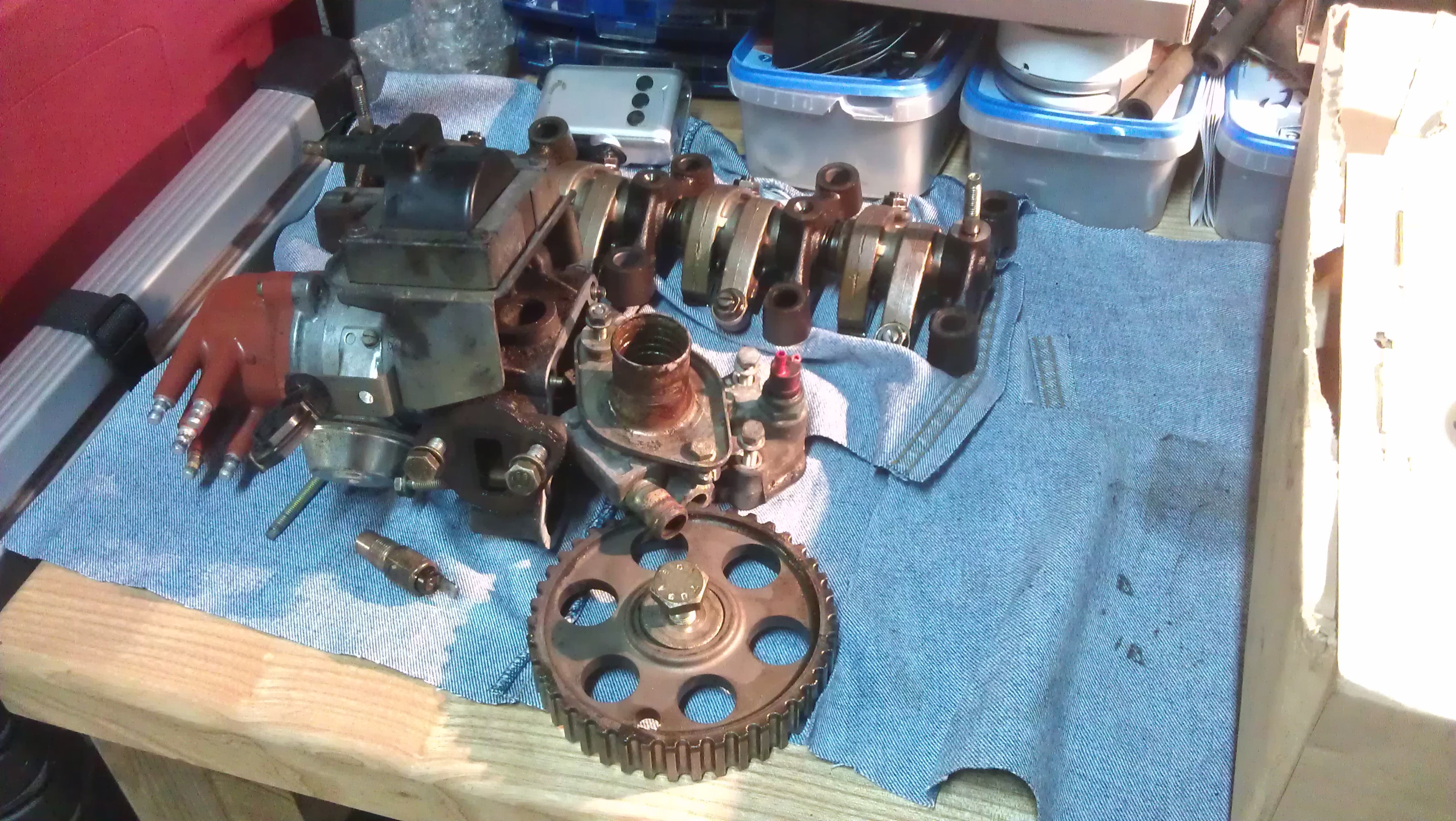

la culasse dépouillée
les accessoires
les accessoires

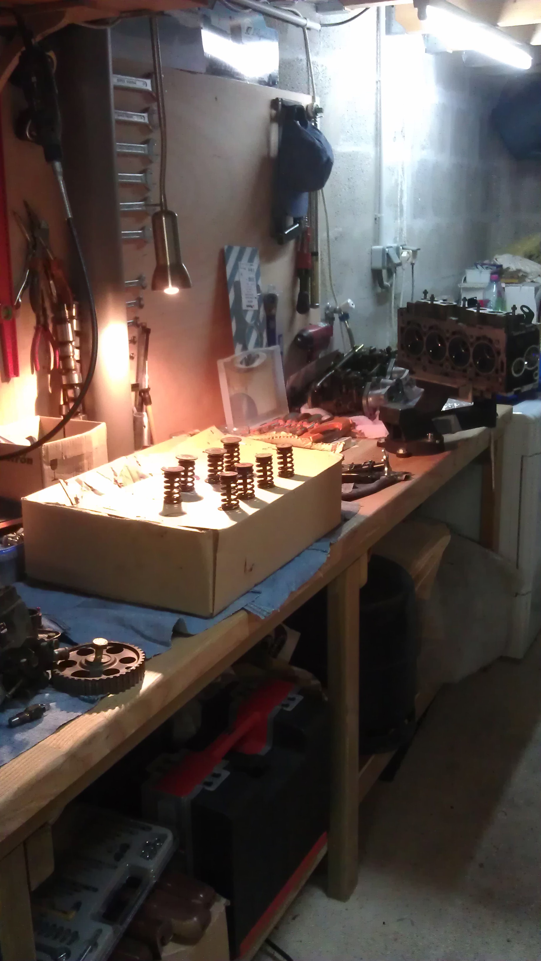

l’établi avec les soupapes rangées dans l'ordre

Salut Franck,.......super tout çà ;)
tu as inauguré l'établi :lol: :lol: :lol: :lol:
Je vais te chercher tes roues cet après midi logiquement. ;)

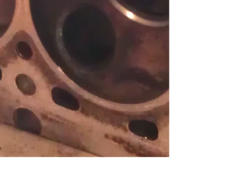

en voulant décoller les soupapes de leurs coupelles, j'ai donné un petit coup de marteau sur le bord de la culasse. :crying:
J'ai deux mains gauche. "_"
c'est marqué sur un tiers de la surface coup feu du joint de culasse.
J’espère que ça n'aura pas de conséquence.
voir photo

vous utilisez quoi comme produit pour nettoyer la portée de la culasse ?

francky007 a écrit :vous utilisez quoi comme produit pour nettoyer la portée de la culasse ?
La fraiseuse ;)
Une passe à juste lécher et je suis sûr de remonter dans d'excellentes conditions.
Surtout là où tu en est,....je ne prendrais pas le risque de la remonter sans le faire sauf,....si tu étais sûr qu'elle n'a pas plus de 5000km.
Maintenant,....c'est toi qui fait la MO :p :mrgreen:
Je prends un papier de verre fin attaché a une grande cale et je ponce.

Moi jamais je n'attaque une culasse à l'abrasif........ :o ;)
Au pire au 5000 à l'huile,....mais c'est tout ;)

Pour néttoyer ton plan de joint , utilise une pierre a huile ...c' est impec !

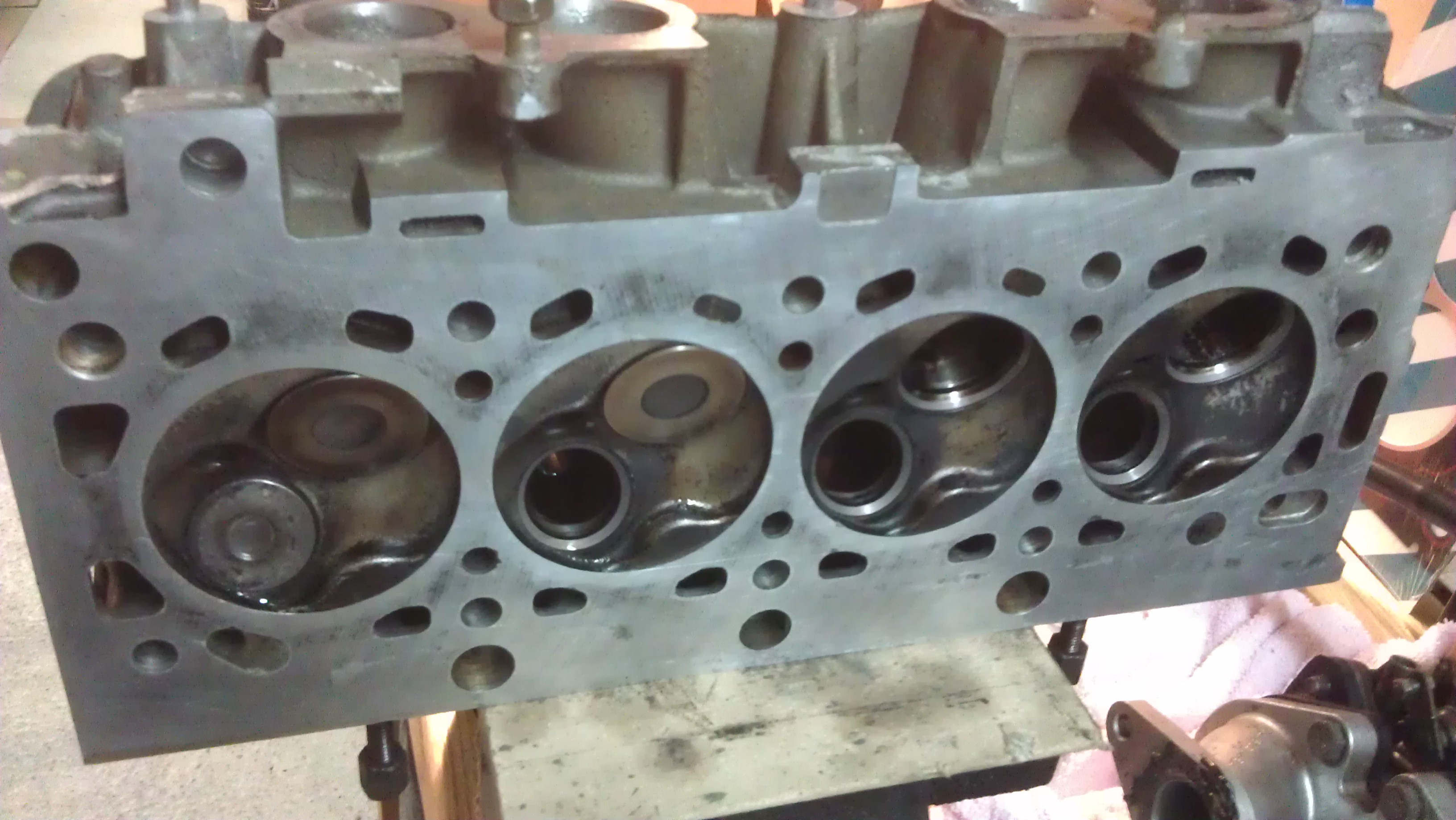

Merci pour les conseils,
Plan de joint nettoyé, à la pierre et au 1000 avec de l'huile. le résultat est nickel.
Il reste des marques mais je sens rien au touché.
plan de joint moteur nettoyé, on vois encore le dessin de l'ancien joint de cucu.
Soupapes rodées, pu.... que c'est long à faire, j'avais des piques de rouille sur les soupapes d'échappements.

scale33 a écrit :Moi jamais je n'attaque une culasse à l'abrasif........ :o ;)
Parce que tu maîtrises la planéité de ta fraiseuse qui tourne hyper vite au risque de creuser ? ^_^
En tout cas j'ai pas eu de soucis.

Et voici les photos :)
ça n'avance pas si vite que ça.
Toujours un problème avec mon serre soupapes, mais je règle ça demain.
Les portées rodées
Les portées rodées
une fois nettoyée
une fois nettoyée
le bazarre
le bazarre

Par contre tu ne refais pas un état surface de culasse ( rectif) vu que ça à chauffé k donc un risque que ta porté ne soit plus plane comme à l'origine après démontage ´ et donc avec le risque d une fuite :unsure:
