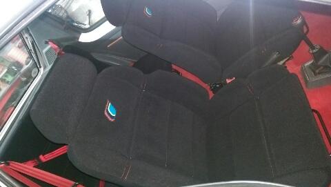

Après avoir discuté un peu avec ndou et après un rapide devis je pense avoir pris ma décision. Le prix qu'il me propose est quasiment équivalent au prix de ces housses alors la différence ça vaut largement le temps que moi je passerais dessus donc le choix devient évident :D

Bon alors des news de mon intérieur, j'ai préféré confié ça à un pro donc ce sera ndou qui va s'en occuper ! :D
En échange standard avec mousses d'assise neuve, le travail sera prêt pour février au plus tard donc affaires à suivre :ok:

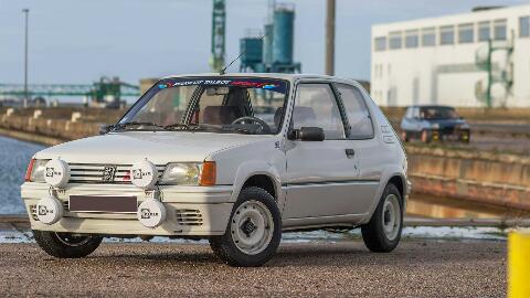

Et voilà la touche finale apportée à ma restauration ! Elle n'est peut être pas aussi parfaite que certaines ici mais au moins elle me permet de faire rouler cette auto dans un esprit aussi proche que celui de l'origine :D
Merci encore ndou pour ce magnifique travail de sellerie ! :ok:

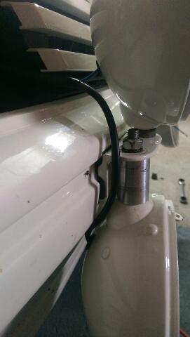

Thomas205rallye76210 a écrit :Et voilà la touche finale apportée à ma restauration ! Elle n'est peut être pas aussi parfaite que certaines ici mais au moins elle me permet de faire rouler cette auto dans un esprit aussi proche que celui de l'origine :D
Belle voiture, les oscars l'habillent bien....
Petite question, pour leur fixation, tu as réalisé une patte qui prend sur le support de parechoc ....... c'est ce que je souhaiterai faire, pour ne pas abimer le parechoc. Si tel est le cas, et que tu es un dessin avec les cotes, ça m'éviterai de tâtonner...... merci par avance.
Messages : 407
Been thanked : 17 times
Re: 205 Rallye 88 de Normandie
Alors en fait je suis repris sur le trou de fixation d'origine que j'ai ragrandit pour mettre la patte et donc une vis plus grosse pour la solidité. Du coup c'est montable et démontable rapidement et sans trace !
Pour la patte je n'ai pas de plan mais j'ai ça où on voit mieux :ok:

...et oui car il y a la nervure du pare choc qui est chiante.
Si l'on pose une plaque on ne sera pas en appui dans cette nervure. :(

scale33 a écrit :...et oui car il y a la nervure du pare choc qui est chiante.
J'aurais souhaité me prendre derrière le parechoc, sur la patte noire qui est vissée dans le longeron......ça doit être possible ça.......à votre avis...???
Messages : 15041
Been thanked : 88 times
C'est bien ce qu'il te dit.
Par contre,l'inconvénient est qu'il faut un décochement ou une entretoise pour être bien en appui dans la gorge du PC.
