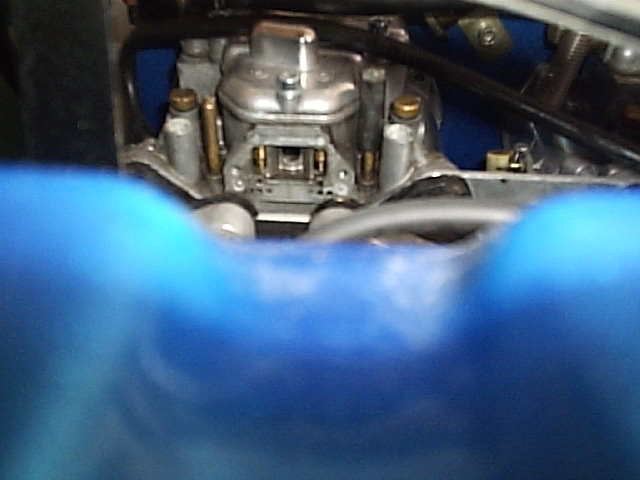

Après refection complête et changement de tous les joints grâce à la commande de PTS ;) j'ai un pb après la remise en route: de l'essence coule par les starters des que le regime revient au ralenti(pas par les axes, mais par les petits grillages en dessous).
Pensant à un pb de pointeaux défectueux, je les ai remplacés sans succès.
Quelqu'un a t'il déjà eu ce pb?
Ai-je fais une connerie au remontage?
(j'ai déjà recontrôlés les niveaux de cuves!)

Je ne pense pas mais je crois avoir trouvé l'origine du pb cette nuit(elle porte conseil, c'est bien connu! :lol: ):
les nouveaux pointeaux étant plus courts que les anciens, la languette des flotteurs appuie en biais sur le pointeau et je pense que la bille ne s'enfonce pas à fond.Je contrôlerai çà vendredi et s'il le faut je tordrai les languettes afin qu'elles appuient bien perpendiculairement aux pointeaux.

:bien: :bien: Pb résolu, un GRAND MERCI à Cricri ;) et aussi à Tchoupi 13 qui avait lui aussi trouvé la cause:j'avais sur chaque carbu un poiteau de starter qui ne revenais pas bien en place. :angry:

:) Ok, alors je le fais:
il suffit de démonter les plaques de starters (cf photo + haut) puis de démarrer le moteur et verifier si rien ne fuit, on peut actionner les staters manuellement avec un tournevis pour vérifier que les pointeaux reviennent bien a leur position initiale. :)
