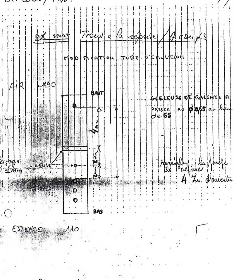

On en a déjà parlé sur le forum, Solution F préconisait d'ajouter un perçàge au tube d'émulsion pour éviter le trou à bas régime,
voici la méthode .
cette page est issue d'une notice de prépa AX Sport que j'ai récupérée
(voir:"bons plans"), excusez- moi pour la qualité, mais c'est une copie de copies :lol:
perçage tube d'émulsion.jpg (118.04 Kio) Vu 1862 fois

interessant d autant qu il y a les autres valeurs de raglage avec ! ;)

par contre y a un truc qui m echappe : d apres ce qui est noté , les gicleurs principaux doivent etre en 110 alors que l air est a 190 ? :?:

pour les rallye c'est la meme chose ?? Tu l'a testé jean luc, c'est éfficace ??
