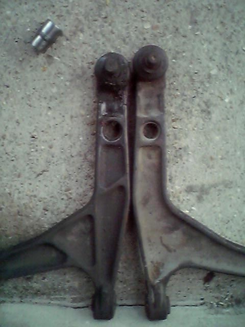

Voici une photo comparant les 2 types de triangle ;)

Ah ok, merci beaucoup pour la photo, ça donne une idée.
C'est un triangle de 309 GTI ou 309 standard ??

Gabs a écrit : C'est un triangle de 309 GTI ou 309 standard ??
C'est un 309 GTI ou GTI16 ou SX etc..., ce sont tous les mêmes :)
Les 309 de base (comme les 205) ne sont pas triangulées! ;)
Messages : 20324
Been thanked : 115 times
Je présume que comme celui de gauche est l'origine de la Rallye,pourquoi faut il rallonger la transmission?
Il n'y a pas énorme quand même,et çà doit te donner du négatif,non?

Pour répondre à scale33, avec ces triangles, il y aura plus de carrossage, ce qui est fort intéressant sur une auto de course. Concernant les cardans, je crois que la tolérance de jeu d'étirement est d'environ 5-7 mm. Déjà que j'en casse régulièrement en ce moment, je voudrais pas en plus les fragiliser d'avantage si je gardais les origines...
