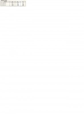

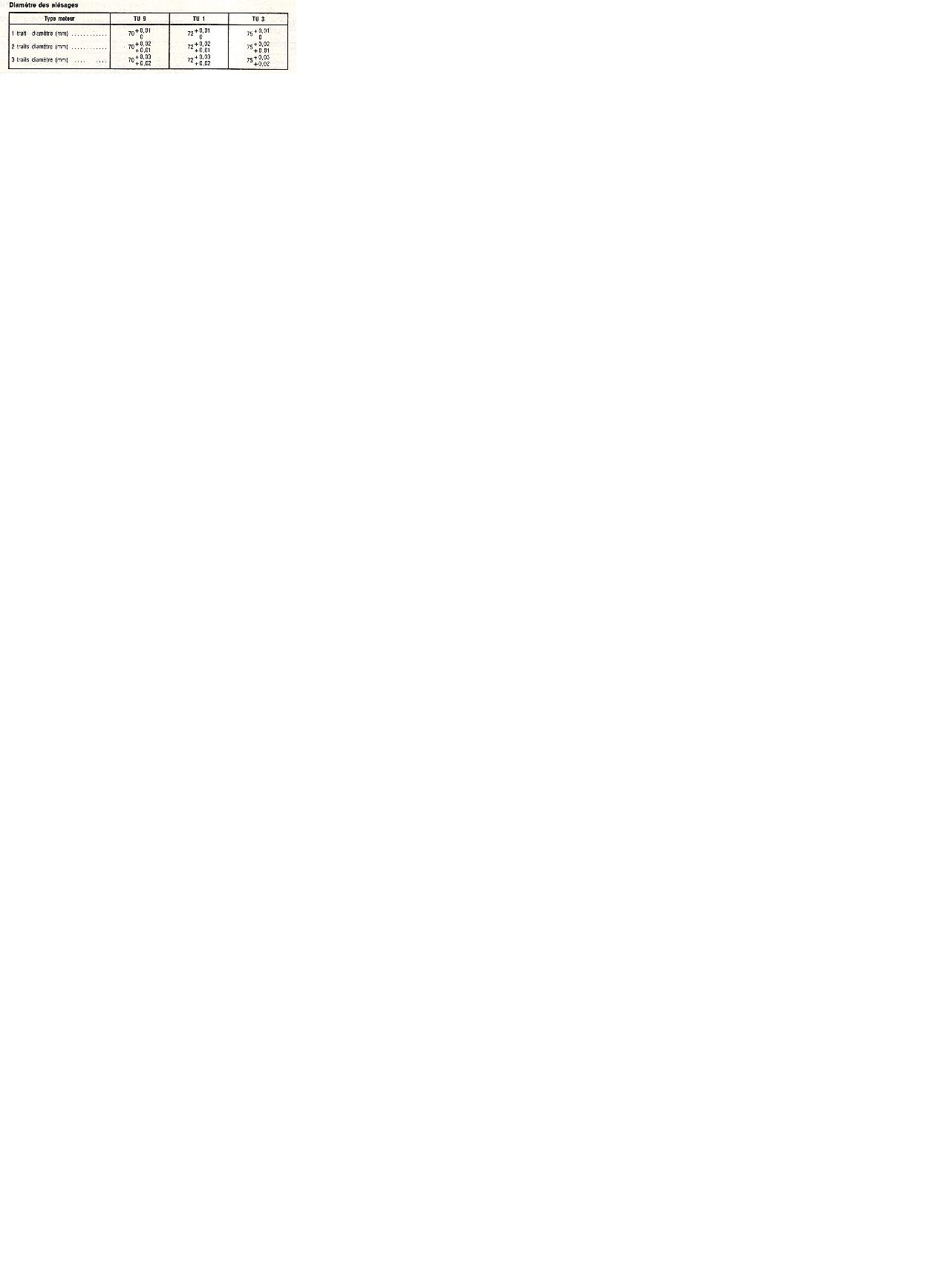

ben l'alesage d'origine c'est quel classe :

Il existe 3 classes de chemises. Mais bon, c'est valable pour un moteur neuf, après 100 000kms y doit bien y avoir plusieurs centièmes de mm d'usure!!!

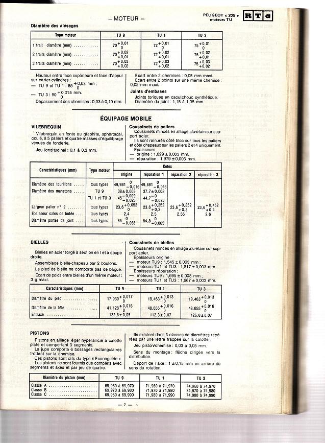

marquage b sur le piston

On voyait rien!
