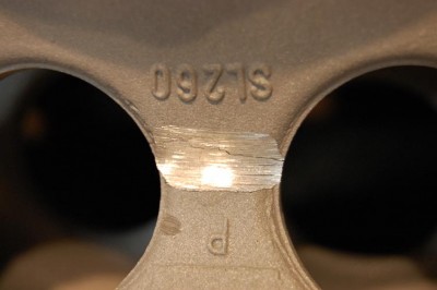

J'ai fait acquisition il y a quelques mois de jantes PTS en 13, pour faire les choses correctement j'ai commencer par les faire sabler, ensuite je les ai mené chez un professionnel qui soude l'alu à côté de chez moi qui me les a dévoilé et ressoudé sur le flanc.
Mais il s'est aperçu qu'une jante était fragilisée à l'intérieur sur les renforts (petite explication:la fente est qu'à moitié et ne traverse pas côté extérieur de la jante). Il a fait une tentative de souder c'est à dire qu'il a coupé et ressoudé donc apparement ça à l'air de tenir mais vu qu'il n'a pas le matériel pour tester la roue j'ai préféré la récupérer et je souhaiterais savoir si d'après vous la jante serait récupérable car pour en trouver une c'est comme si demain je voulais aller au concert de Mickaêl Jackson!!!!!
Je ne mets pas en doute la compétence du professionnel au vue de ce qu'il à fait sur les 3 autres jantes mais il ne me certifie pas la réparation.
Autre petite précision, sur cette même jante il y a au total 8 fissures sur les 12 renforts.
Je vous transmet des photos pour mieux visualiser le pb.

Contactes Autobodyshop à Marseille, il pourra te dire s'il peut te la réparer ou pas

Non sérieusement, tout est réparable, surtout au niveau ou elles sont fissurées je ne pense pas que ce soit si grave que ça
Lorsque la jante est en appui sur cette fissure elle appui donc la fissure ne s'écarte pas donc c'est bien rattrapable
Il donne un coup de disque fin afin de faire une fente et rebouche a la soudure et c'est tout aussi costaud

une fissure comme ça est réparable, le point fort c'est que tu l'as remarqué

je ne suis pas pro mais des pro le font comme radia soudure a cusset et beaucoup d'autre et je ne pense pas qu'il le ferrait dans le simple but de gagner 10€ sur la main d'oeuvre pour mettre leur boutique en faillite
