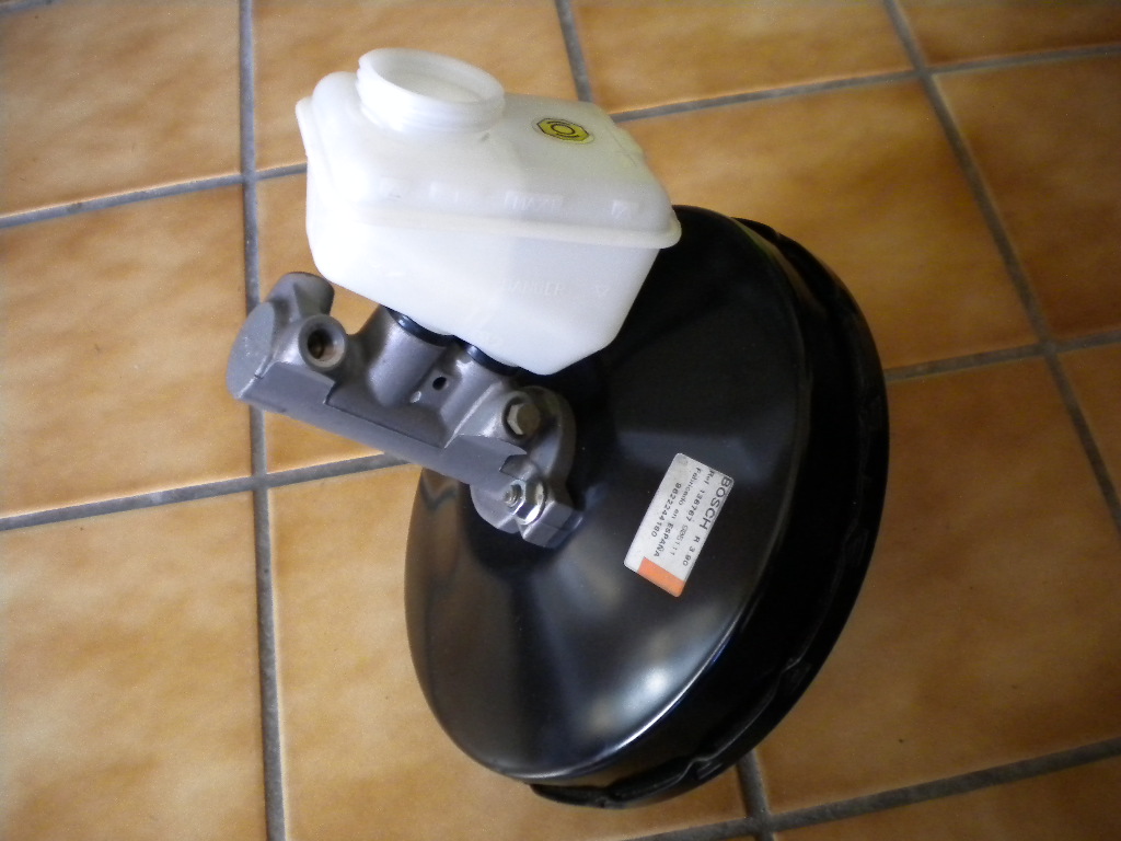

Voilà une photo de mon montage:

Salut tu a mis quoi comme boulon pour boucher le conduit ?
