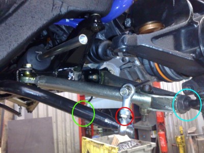

en fait j'ai juste peur que quand je braque à fond la jante vienne frotter contre la barre stab, alors j'aimerais savoir comment limiter la direction au cas où...

non c 'est un berceau KRS à l'avant, et la barre stab n'est pas loin de la jante, je n'ai pas encore remonté les biellettes de direction mais c'est au cas où ca frotte...

La barre stab n'est pas prise sur les triangles sur ce train avant ?

si si mais elle tombe bas, et j'ai peur qu'elle gène la roue
après je me fais peut-être peur pour rien, je pense qu'une fois que j'aurais reposé la voiture par terre la barre va remonter

Là tu as un montage avec les biellettes, ça touche :
http://www.205rallye.net/forum/viewtopi ... &start=112
Et là l'autre version kinetouchepa :
http://www.205rallye.net/forum/viewtopi ... +A#p340436

En fait mon train est monté à peu près comme dans le 2eme lien, mais comme tu peux le voir sur ma photo je ne peux pas mettre la barre au dessus du triangle.
En fait Je ne peux pas inverser les triangles, pour que le filetage (où se fixe la biellette) se retrouve en dessous car si tu regarde dans le rond bleu la rotule est inclinée par rapport à la fusée.
Depuis j'ai retiré l'écrou dans le rond rouge et resserré au maximum les rotules de la biellette ce qui a grandement arrangé les choses, mais quand je tourne la roue à fond ca vient toucher à peu près dans le rond vert.
Sinon j'avais pensé faire une billette plus petite mais pour ca il faudrait que j'arrive à trouver une rotule femelle plus petite que la mienne...
Après comme je l'ai dit je n'ai pas encore monté la direction donc si ca trouve en braquant à fond ce ne touchera pas, normalement ca devrait passer car avant c'était monté sur une 205, mais j'ai des doute quand même... C'est pour ca que j'aurais voulu savoir comment limiter "un peu" la direction
au cas où

Une roue de 205 sans la direction braque carrément plus que direction montée.
Monte là et regarde comment ça se passe. Tu verras après s'il faut adapter
