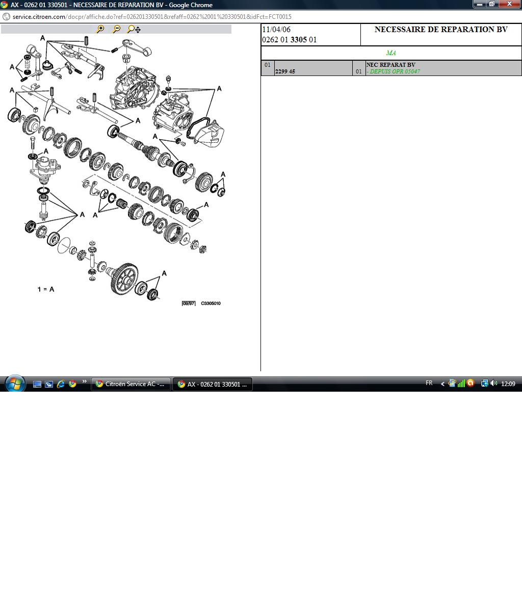

je vais être obliger de refaire les roulement de boite de mon jouet
mauvais e nouvelle, sur 4 roulement , il y en a un qui est nfp
si je prend un kit de réfection boite ma chez Citroën (même boite que ax) vais je trouver mon bonheur??

voici le necessaire de reparation

Y a plusieurs solutions:
-soit tu démonte ta boite et tu fait faire une bague sur la plaque intermédiaire pour pouvoir mettre le nouveau roulement fourni (diam extérieur plus petit
-soit il faut que tu change tes carters par des carter plus récent. Je suis quasi sùr que ceux avec la grande ouverture au niveau de la plaque de réglage de l'avance on le nouveau roulement (si qq peut confirmer)
diam ancien roulement: 66x32x18
diam nouveau roulement: 62x32x18 (ref 231788)
Puis fait gaffe a leurs nécessaire réparation parce qu'il y a plein de pieces nfp donc je sait pas comment ils font leurs kit. perso j'ai pas trop confiance
, il vaut mieu démonter et voir pièce par pièce et ça te coutera surement moins cher

J'ai eu le même soucis avec mon xsi (premier model de juillet 91) j'ai mis un carter dernière génération et sa roule
Re: refection boite
j ai refait ma boite aussi ,et j ai fait faire une bague en alu pour loger le roulement,et aucun souci a ce jour,et pour qqs €.

j'avais discuté avec schupsy, lors de notre concentr' alsace l'autre jour......et il me disais( il était pas encore bourré.. et moi non plus....)
qu'il fait des bagues qui vont à la place des vieux roulements et reprennent le nouveau diamétre ext.. avec un évasement sur le bord pour qu'il reste bien en place...
voyez avec lui ,il pourra vous le refaire moyennant quelques séssèstres

Si vous avez un plan fiable, je peux me renseigner du tarif pour l'usinage de ce type de pieces

oui mais pour le moment, il nous faut garder nos carters de boite et pour cela, nous faut des bagues... apres... si il n'y aura plus de roulements en diam 62 ext... bein... on trouvera une autre dim de bague....
