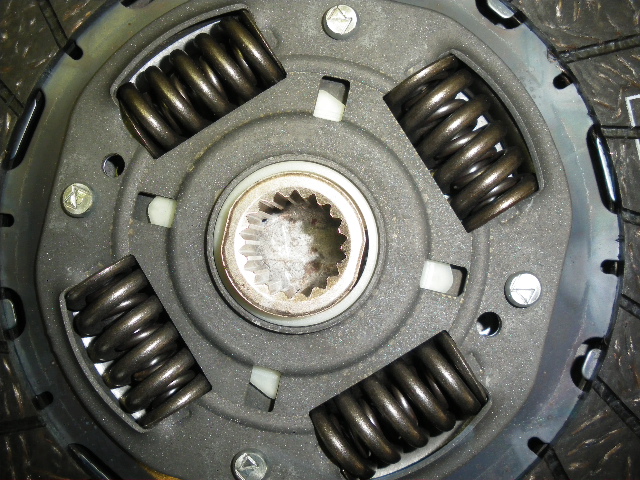

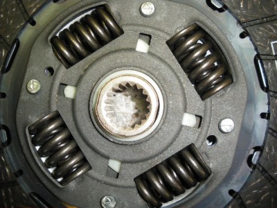

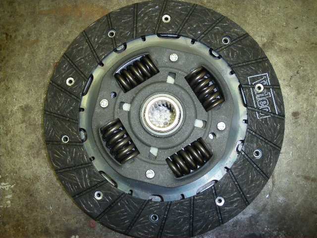

voila je vais rempl bientot un embrayage sur un Citroen Berlingot à motorisation essence.... donc... moteur TU B) B)
et j'ai là, sur l'établi, le kit embrayage de chez Citroen.... 280 euros ht quand même le bestiau :( :( :( :(

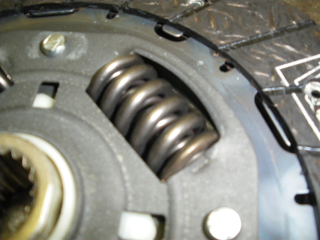

et en ouvrant la boite.. j'ai découvert ça....un disque hyper renforcé.. avec des double ressorts dedans....
tofs!!
je confirme bien que ça se monte sur l'arbre primaire de nos boite de vitesse.. j'ai essayé :p :p

Le soucis chez Valeo c'est pas les ressorts mais la partie qui tient en place les ressorts, qui casse

Bonne nouvelle... +1 avec Samuel même si à ce jour je n'ai pas eu le cas sauf sur ma 1ere rallye à l'achat mais c'était un 6 ressorts et c'était les ressorts qui avaient cassé.

S'est un disque en 200 sa non ;)

ludo33 a écrit :S'est un disque en 200 sa non ;)
180 pour nous. ^_^

Tout à fait, mais sur berlingot je crois que s'est du 200 ...

Re: disque d'embrayage.. costaud!!
bien vu ludo.. c'est éffectivement du 200 en diam exterieur!!! :angry: :angry: :angry:
