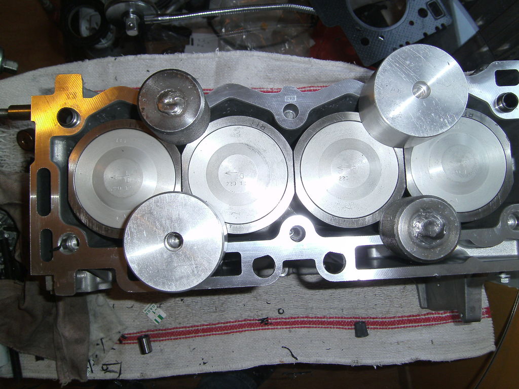

Je viens déculasser mon moteur, et je viens de m’apercevoir qu'il y a des petits trait sur les chemises, dont une des 4 chemises a les trait inversé
C'est normal ?
Merci de vos réponses.

voila un 1300

boost a écrit :voila un 1300
Je ne vois pas les marques des chemises sur ton moteur :p
Le mien est d'origine et je trouve cela bizard, d’où ma question :wacko:
c'est un tu2j2 j'ai pas de tu2.4 sous la main. :blush:

Les traits c'est normal, c'est la classe.
Il y a eu 3 productions, I, II et III (ou A, B et C qui seront respectivement sur les pistons)
Ca correspond à des diamètres un chouya différents les uns des autres. Sachant que le III est le plus grand (ça joue sur les dixièmes de millimètres !)
Celle qui est inversé, aucune importance, elles sont symétriques dans ce sens. :ok:

Message par Jacques G »
La chemise "inversée" a été placée volontairement dans cette position. Il ne faut pas la pivoter (en fait il ne faut bouger aucune des chemises) pour conserver la même portée dessus de chemise/culasse lors du remontage
