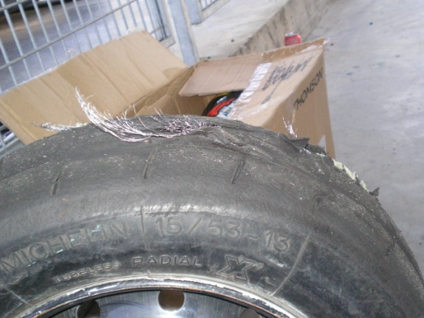

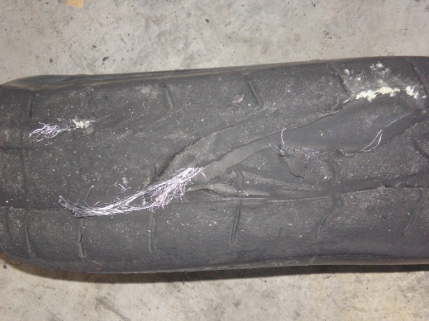

Re: Usure des pneus slick ?
Message par tony205-106 »
Yannou a écrit :
jean a écrit :Moi je n'ai qu'une technique ...
Comme avec les femmes...
Quand tu vois la ficelle... le trou n'est pas loin.
:ph34r:
C'est chiant, la féraille m'a pourrie mon éxtension d'aile.... :ph34r:
c'est que ta pas assé attaqué :p
la féraille faut pas s'attarder dessus, faut passer directement à ce qui est en dessous :ph34r:
Image Image

J'avoue j'ai fait le tour au ralentit, je pensais à un cardan.....
ps: BARBARE va !!! :mrgreen:

La voiture va péter ??? :o
Non c'est les pneus :mrgreen:
