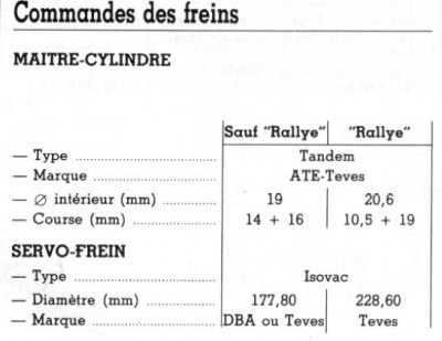

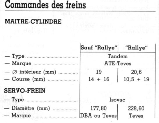

Apparement les cotes sont différentes...

seby
Messages : 933
Localisation : si vous saviez
Re: Bruit au niveau du servo frein
Message par seby »
le mastervac plus grand qui est monté sur gti et rallye, peut être pri sur 306 405 et j'en passe attention il y en a des encore plus gros qui eux ne passent pas dans la caisse de rallye ;)
