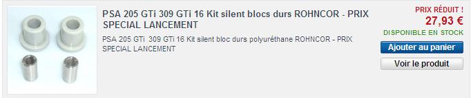

http://www.nsbconcept.com/323-silent-bloc-trains

Lilive
Messages : 9122
Localisation : Agen (47)
Been thanked : 171 times
Re: réf de silent blocs triangles
Message par Lilive »
Ça c'est pour un seul triangle, et attention car ce sont des silent bloc durs donc le comportement de l'auto sera un peu différent d'avec l'origine ;)

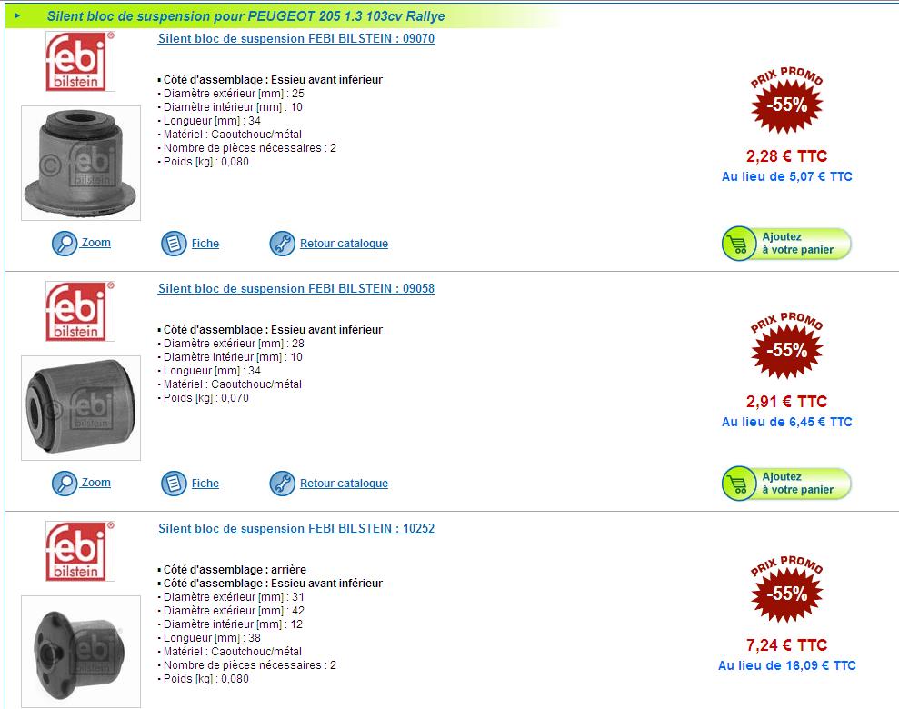

Pareil pourquoi il y a 3 différents en Bilstein?
Lesquels il faut prendre?
Si ils sont équivalents aux peugeot biensur...

Lilive
Messages : 9122
Je pense que celui du milieu c'est pour les 205 qui n'ont pas de triangles mais des bras de suspension (donc toutes sauf rallye, GTI et TD)

Horsroad a écrit :Ca ça correspond?
Vous en pensez quoi de ces silent blocs ?? Niveau prix c'est bien moins cher que du Powerflex B)
