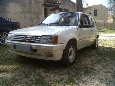

Bonjour,
Bon je me decide à vous presenter ma rallye. Intèrieur refait - arceau bouloné - peinture à refaire car pas propre à mon gout.

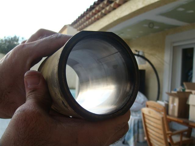

Acheté à un membre du club, moteur (TU3) cassé lors de voyage de retour. J'ai donc decidé de repartir à zero en achetant un nouveau bloc et en le refaisant entierement dans les regles de l'art sans oublier tous le reste comme train av + ar.

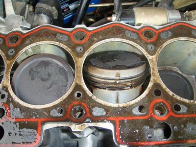

état moteur aprés achat

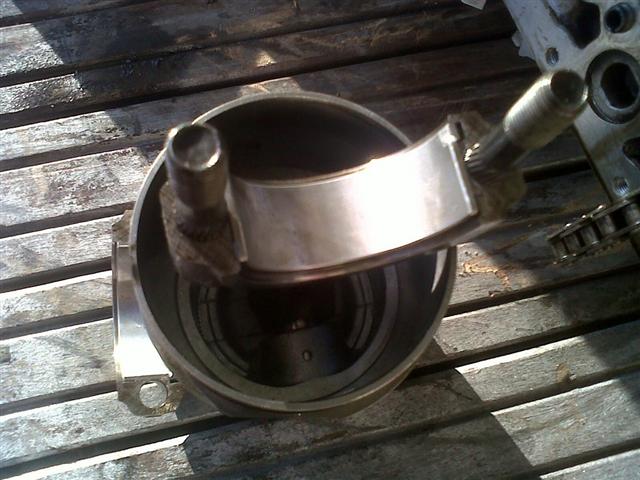

fissures dans les chemises

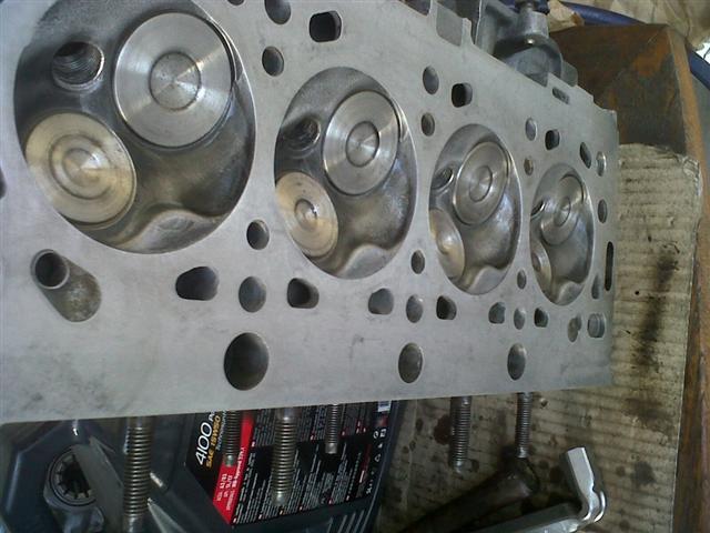

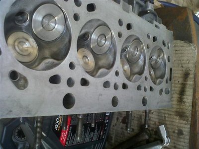

culasse pas tout à fait conforme à l'annonce

Culasse : ressort - coupelle - joint complet (soupape - arbre à came) - demi lune - rodage soupape - ressurfacage - test etanchéité - controle arbre came - etc..
nouvelle culasse refaite

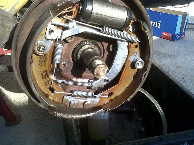

Train arriere : Kit frein ar + flasques

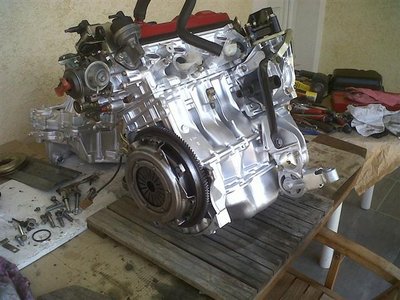

La suite des photos
coussinet neuf
coussinet neuf

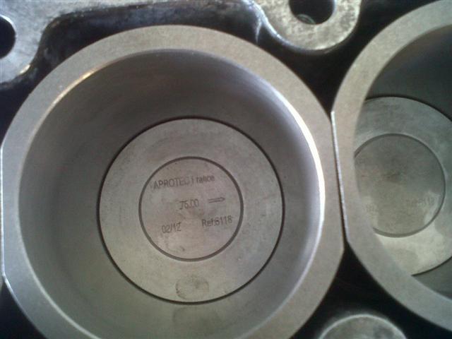

chemise + piston neuf

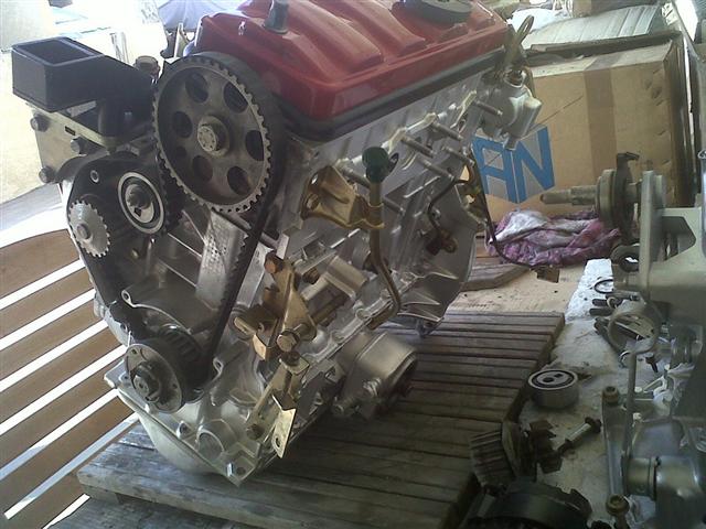

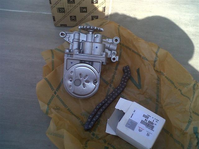

pompe huile + chaine

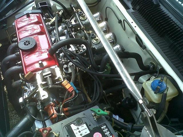

moteur remonté + peinture

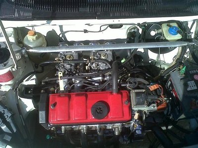

enfin le moteur en place

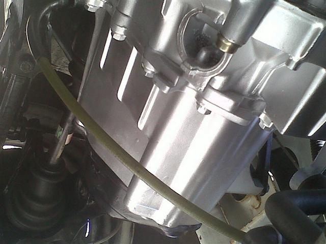

Boite vérifiée + peinture
vue du moteur
vue du moteur

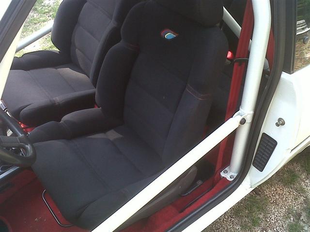

intèrieur
intèrieur

Oupps, j'ai oublié de présenter ses soeurs,
la japonaise
la japonaise
l'italienne
l'italienne

jolie boulot que tu as fait là :ok:
comment tu as centrer l'axe de piston sur la bielle?
nans83
Messages : 85
Enregistré le : 24 juin 2010, 22:07
Re: Nouveau sudiste en rodage
Message par nans83 »
marco pts a écrit :jolie boulot que tu as fait là :ok:
Merci :ok:
J'ai fait réaliser cette prestation chez un préparateur car je n'avais pas l'outillage adapté. Mais il a cassé lui aussi un piston + segment à la pose. Il a du en commander un nouveau, pas de chance sur ce coup. :(
Kit frein Ar
Kit frein Ar

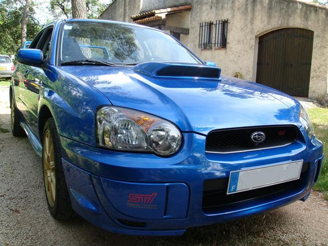

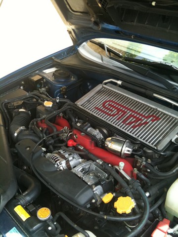

Dans la liste des travaux fait, il y a aussi l'embraye et les durites aviations. J'ai fait l'acquisition recement de 4 jantes d'origines montées en N21 neuf, à essayer prochainement :mrgreen:
Et pour finir la presentation :

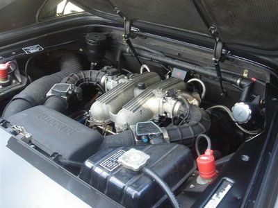

un petit 3,4L de 300cv
Flat 2l 300cv
Flat 2l 300cv
PS pour Daniel, faut se refaire la sortie à la ste Beaume apres le rodage, j'ai pas trop apprecié ton vent :mrgreen: :mrgreen: :mrgreen:
