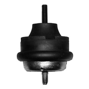

tu as quel modèle de silent blocs?
Celui là? (avec la grosse cale métallique dessous)
ou celui là?
Messages : 21644
Has thanked : 1680 times
Been thanked : 1233 times
Re: vibrations suport moteur coté distri
De grandes chances que ca vienne du sb pour moteur XU, le deuxieme sur la photo .
Le bras de suport moteur est incliné et touche la levre du silent bloc. Ce qui transmets les vibrations.
Cas courrant.
Il faut le premier sb en photo. Si c'est ce que tu as... ce sera plus compliqué...

oui c'est bien le bon que j'ai,le petit qui se place au dessus du cylindre metallique :ok: j'avais essayé un pts il etait comme la 2eme photo pourtant commandé chez peugeot sport pour moteur TU...y'a eu les 2 montages sur les rallye ? bon ça me fait pas avancer tout ça...a moin que ça vienne d'ailleur ? j'ai poutant deja enlever la couroye de l'alternateur en pensant a un roulement de celui-ci...j'ai refait ma distri en croyant roulement de pompe a eau ou roulement du galet,mais c'est tjrs pareil :( je vais desserer l'ecrou du dessus du silent bloc et la démarer comme ça pour voir si ça change quelque chose...apres je séche :crying: bon c'est pas un gros bruit mais quand ont le sais ont se focalise la dessus et ont entend que ça !

ça y'est j'ai trouvé <oo> j'ai tout redemonté l'ensemble cylindre acier,silent bloc etc...pour voir si tout s'empilait bien et là je me suis apercu que le silent bloc avait un légé defaut de fabrication....le petit bourelet de soudure autour de la tige fileté qui passe au travers du cylindre est trop gros :blink: il y'a pourtant un petit chanfrein autour du trou du cylindre mais le bourelet etant trop gros mon silenbloc ne plaquait pas sur le cylindre,alors j'ai chanfreiné un peu plus gros et c'est bon :ok:

Ah ben forcément, ca vibrait sur la tige libre !
