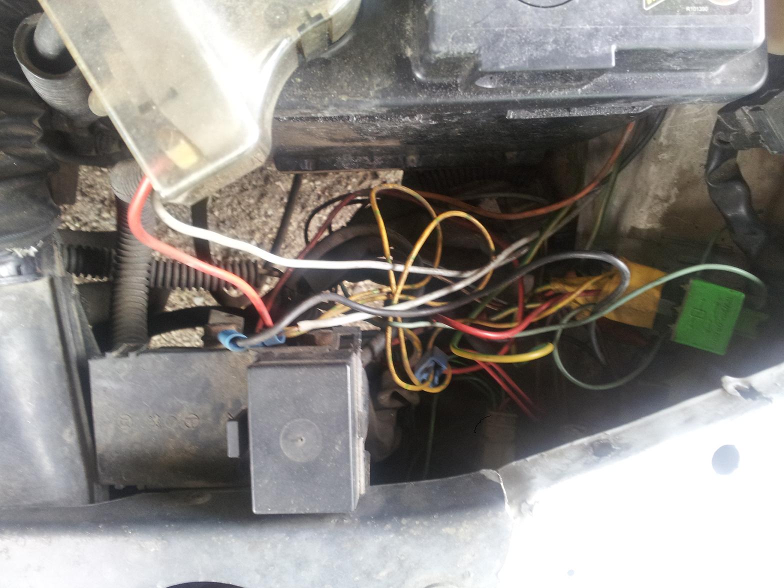

bonjour à tous !
j'ai un gros problème électrique sur ma 205 , elle se coupe quand je prend une bosse et ne redémarre pas car je n'ai plus du tout de courant ! je suis obligé de faire claqué la manette d'ouverture de capots à plusieurs reprise pour qu'elle puisse repartir !
à votre avis , c'est un problème de masse ou un élément électrique ( bobine , faisceau ... etc) qui est défectueux ?
je voudrais changé mon faisceau électrique du compartiment moteur car l'ancien proprio a fais des branchements bizard ( photo 1 ) et ce boitier noir en 1er plan je ne sais pas ce que sais !

fichtre... un revenant... un message par an... :lol:
pour répondre à ta question, il faut d'abord virer tout ce bordel...
sur le distributeur d'alimentation (ce que tu appelles boitier noir), tu as une arrivée directe du 12 batterie, et un départ vers ton habitacle sur la partie haute... c'est cette partie qui te crée cette panne...

mise à part l'arrivé et la sortie du 12v , si je débranche le reste est-ce que sa ne va pas posé de probléme ?
et est-ce que sa peut etre la cause de baisse de tension ?

cricri a écrit :pour répondre à ta question, il faut d'abord virer tout ce bordel...
si je puis me permettre, de façon plus général, en remettant au propre l'endroit que tu as pris en photo ça serait pas mal, voir les schémas, peut être si tu as un rallyman près de chez toi mettre les 2 autos à coté et comparer ... :blush: :ok:
Je ne suis pas calé en électricité auto, mais tu trouveras surement de l'aide B)

Pas besoin d'une rallye, une autre 205 a moteur TU feras l'affaire ;) une XS par exemple :rolleyes:
