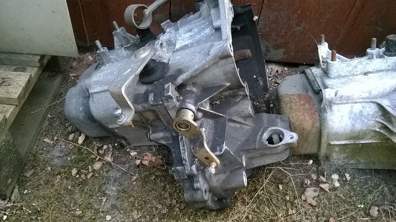

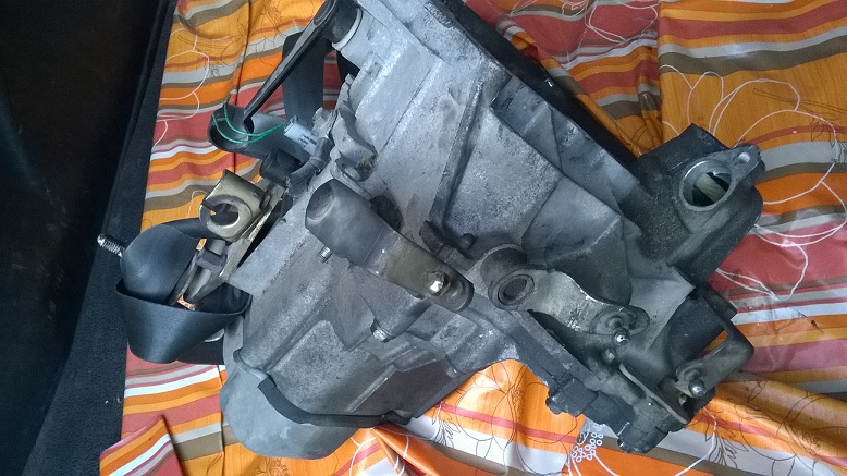

Il y a pourtant 3 biellettes sur ce montage de boite,.....pourquoi voudrais tu que je l'en rajoute un?
tiens je te mets la photo de la 20CD72 ;)
...et ci dessous une photo d'une de Rallye :ok:
Il me semble juste que ce sont les biellettes qui ont des formes différentes. ;)

Certains berlingo ont qu'un seul levier de commande comme sur les 306 par exemple. Je savais pas qu'il y avait ce montage :ok:
comme sur la photo: http://www.aa-group.fr/home/5569-boite- ... ce-ma.html

Ca serait étonnant que les rapports soient ceux d'MA5S :unsure:
Tout est donc bon à récupérer sauf les 6 pignons et l'arbre secondaire ;) On dirait qu'elle est restée dehors un moment, l'alu du carter est corrodé ... les roulements ont pu gripper.

Non,je l'ai sorti moi même de l'auto. ;)
Apparemment tout tourne lorsqu'on enclenche les vitesses.
Je n'entends pas de bruits suspects,....mais à vérifier au démontage.
Perso,je n'y connais pas grand chose en boîte....... :(
Faut que je m'y mette un jour ou l'autre.
