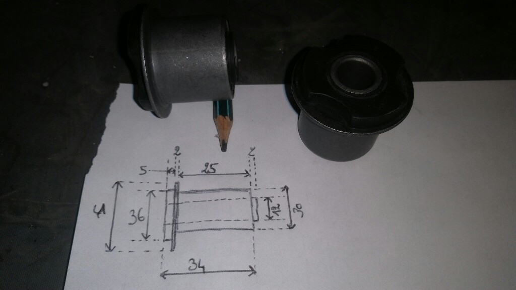

je suis a la recherche des cotes pour fabriquer les douilles en alu (ou teflon) en remplacement des silentblocs d 'origine pour les 2 fixations avant du train arriere.
j' avais trouvé un plan avec des dimensions mais impossible d'y remettre la main dessus :blink:
merci d' avance :ok:

Si ça peut t'aider, je viens de prendre des mesures sur des pièces d'origine....

merci :ok:

merci , c bon j 'en ai fait faire ;)
